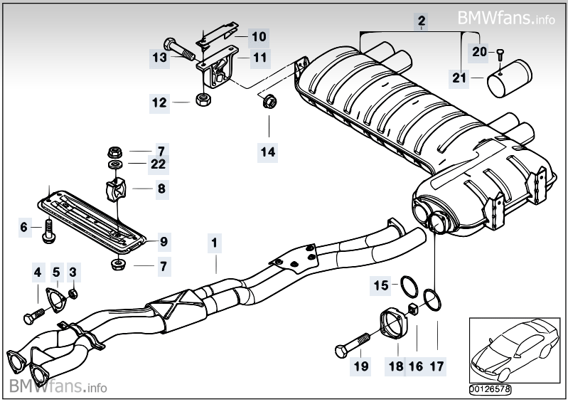

Salut les mecs, mon silencieux est monté, c'est vraiment top ! :nickel: :nickel:
Mais j'ai un problème: J'ai une bride d'échappement qui est pétée, et bien sur ce n'est pas la bonne, car c'est celle que normalement on ne peut pas retirer, si vous voyez ce que je veux dire.
Quelqu'un connait il la solution à ce problème ?
J'ai beau chercher sur le net une bride qui puisse s'ouvrir et se refermer je trouve rien.
Il y a bien sur l'ETK la pièce numéro 18 , mais c'est l'autre qui est pétée !!!
Ce sont bien les même pièces, mais l'une on peut la changer car 1 des 2 sorties de l'intermédiaire est droite, mais l'autre est plus large, et je ne sais pas comment mettre la bride !!
Il faudrait une bride qui puisse s'ouvrir et se refermer si vous voyez ce que je veux dire !
Quelqu'un a t'il déjà connu ce problème?
C'est pas forcement évident mais la pièce 18 c'est la bride coté échappement et non coté inter. Cela dit hormis le logement pour l'écrou carré les pièces sont identiques donc adaptables, certainement pour simplifier les pièces de rechange :oui:
