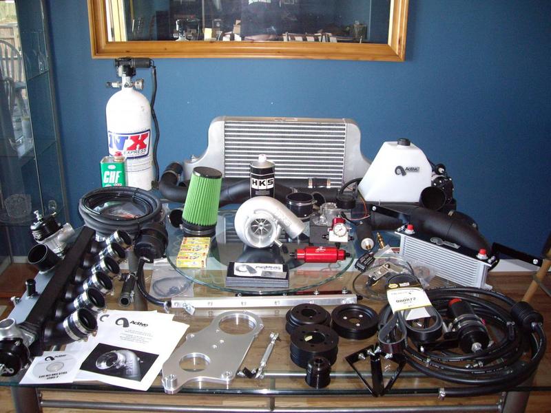

Le kit au complet :

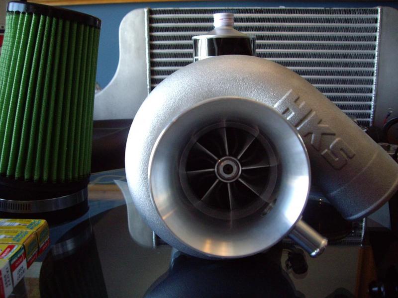

Gros plan sur le compresseur HKS :

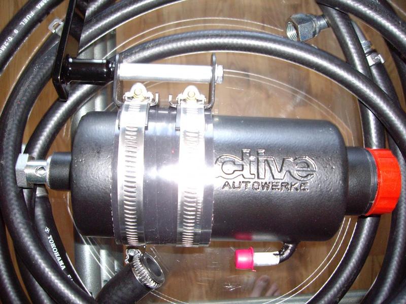

Le réservoir d'huile pour le compresseur :

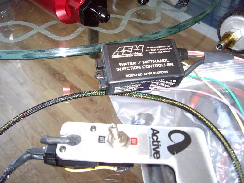

Le boitier de controle du methanol :
Le badge Active Autowerke dans son écrin :) :

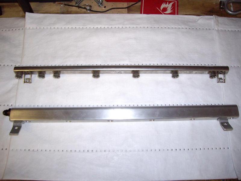

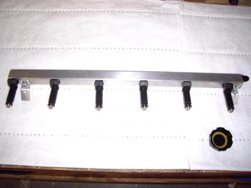

Ancienne rampe d'injection vs la nouvelle :

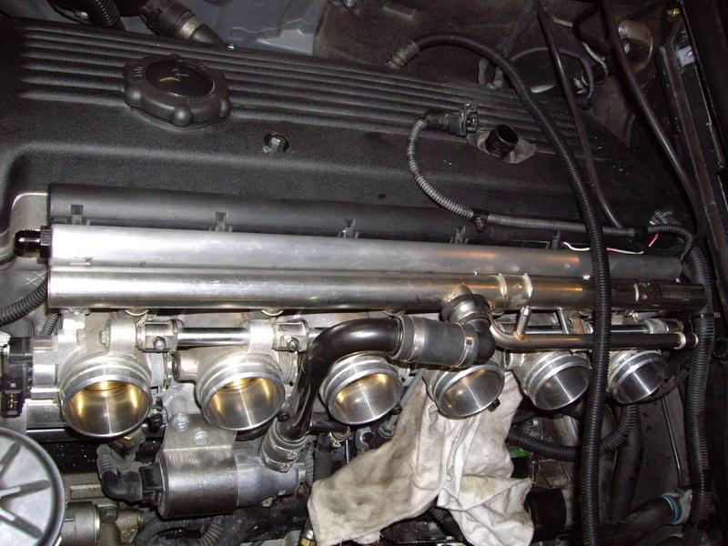

La nouvelle avec les nouveaux injecteurs :
En place :

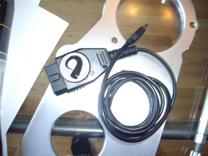

La prise pour pouvoir mettre la cartographie Active Autowerke depuis son PC :

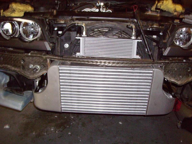

La radiateur d'huile pour le compresseur :

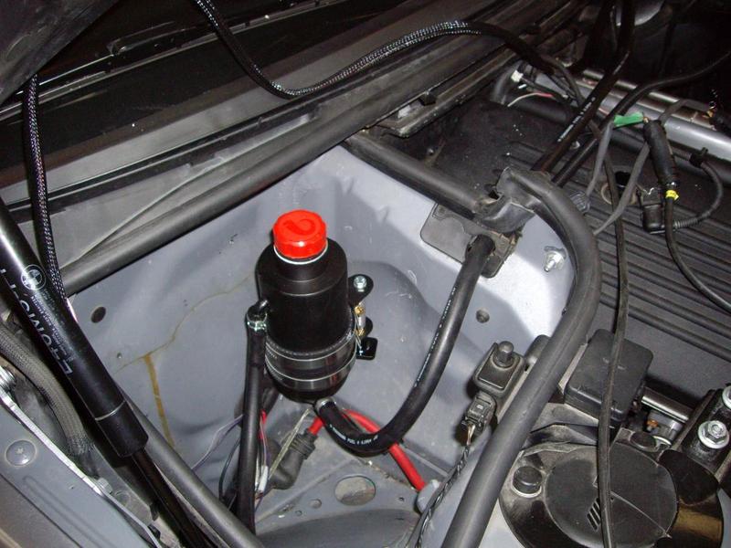

La réservoir d'huile du compresseur en place :

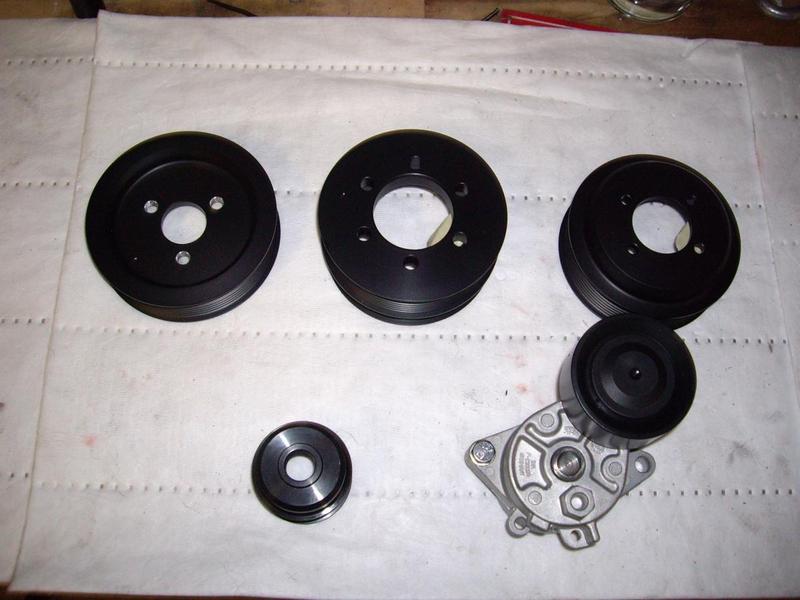

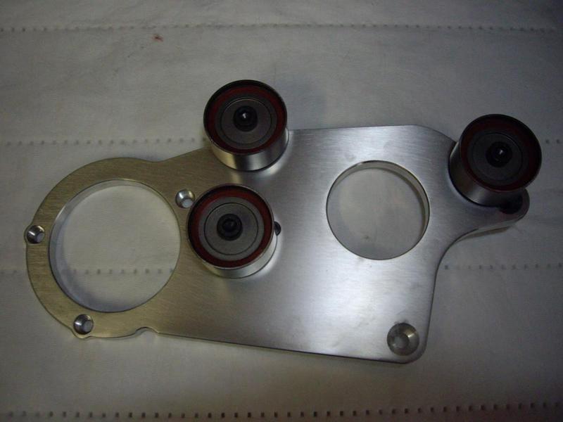

Les nouvelles poulies :
Les poulies installées :

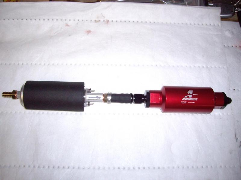

La 2eme pompe à essence + le filtre :

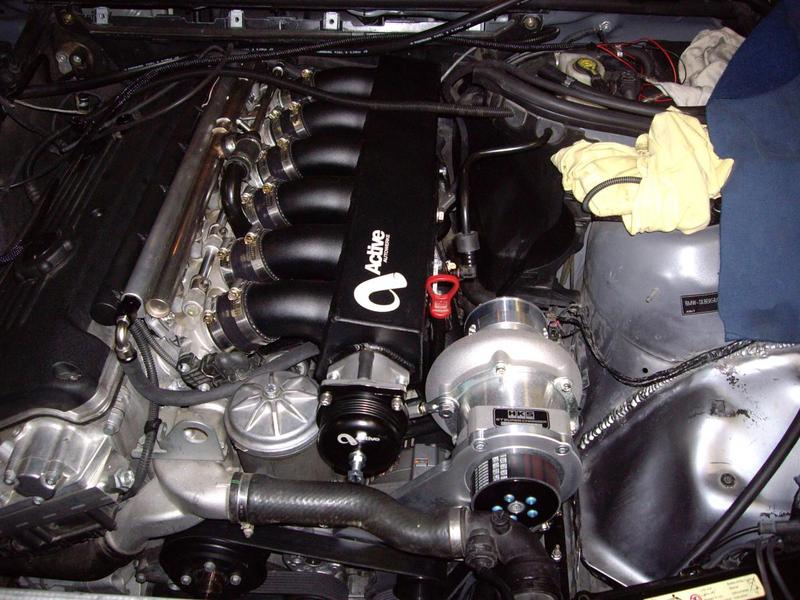

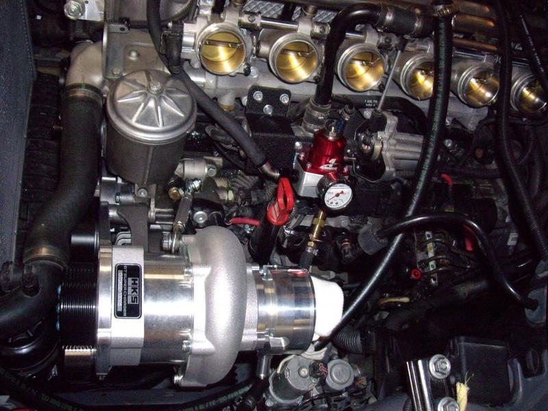

Le compresseur en place :

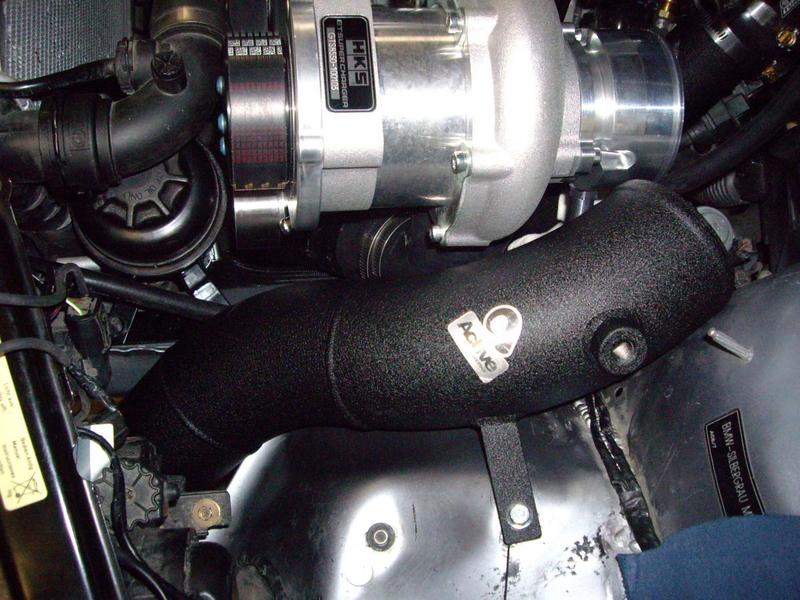

Le conduit pour apporter l'air frais sur le filtre à air :

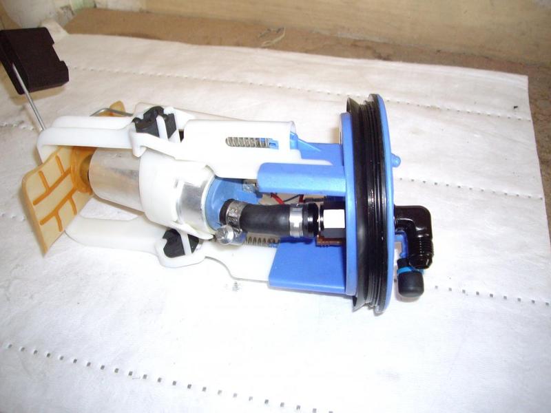

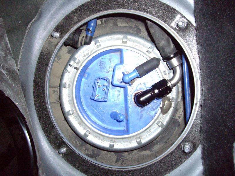

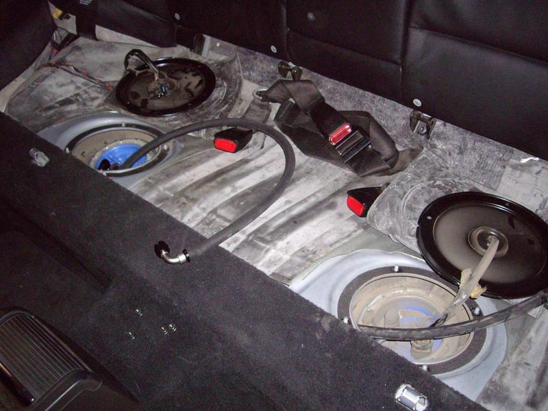

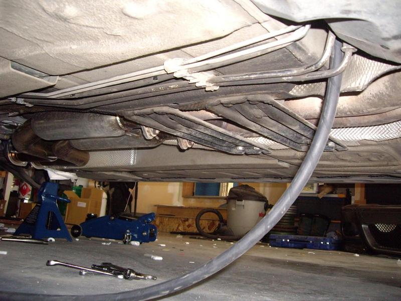

Demontage de la pompe a essence d'origine pour monter la nouvelle ligne d'arrivé d'essence :
Test du montage du collecteur d'admission :
La pompe a essence remontée :
On passe la nouvelle ligne d'arrivée d'essence :
Montage de la 2eme pompe en serie + filtre sous la voiture à la place du filtre d'origine :

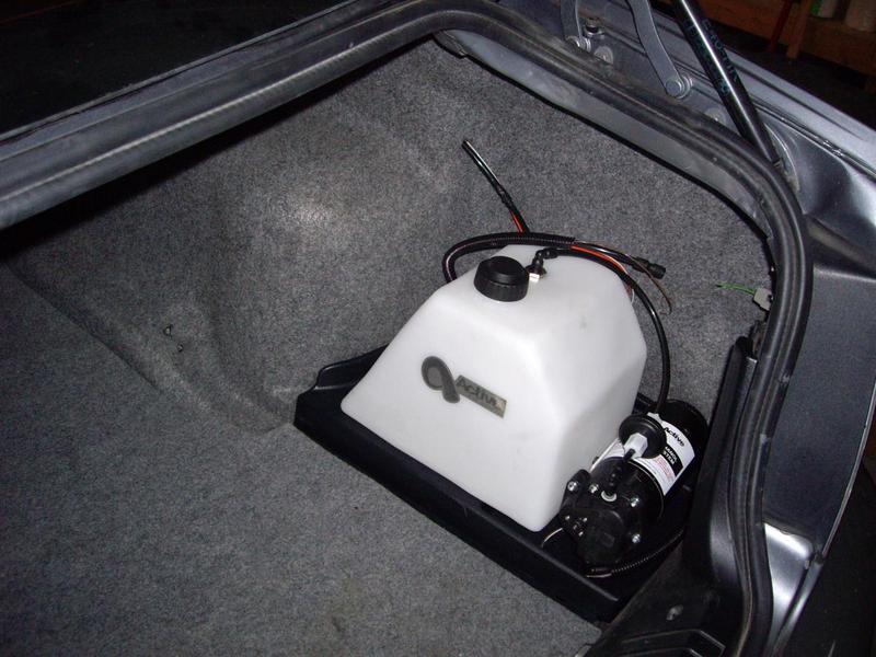

Réservoir + pompe pour le méthanol dans le coffre :

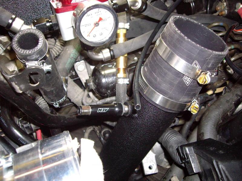

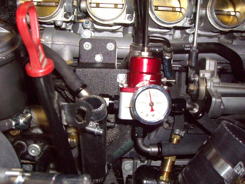

Réglage de la pression d'essence :

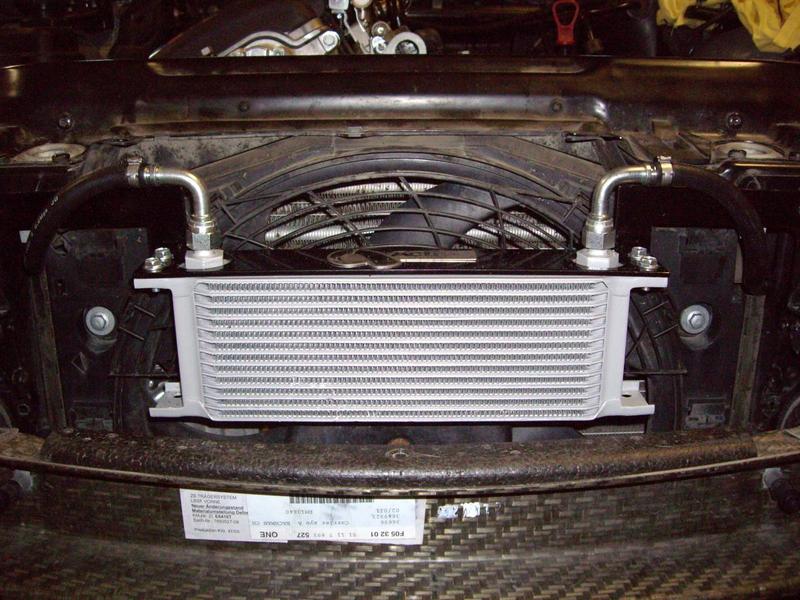

Montage de l'échangeur frontal :

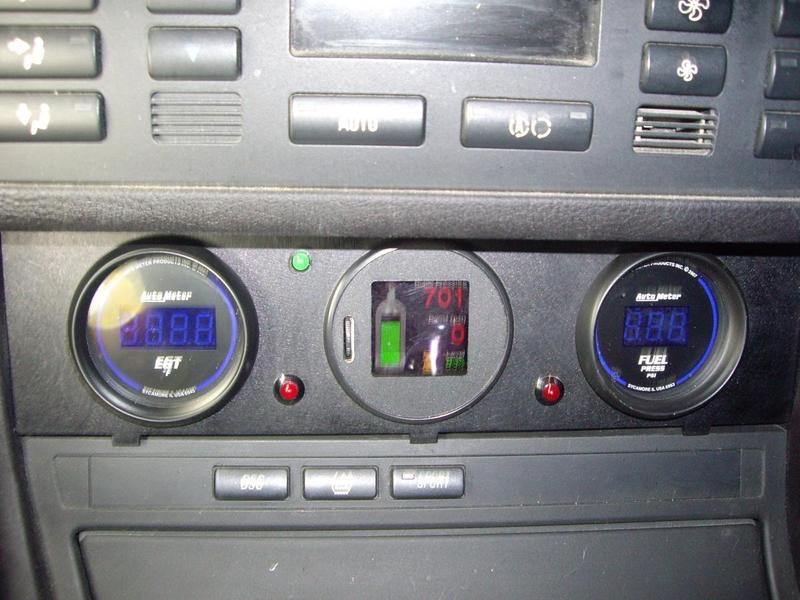

Mano boost et AFR sur le volant :
Mano EGR et Nos sous la climatisation :

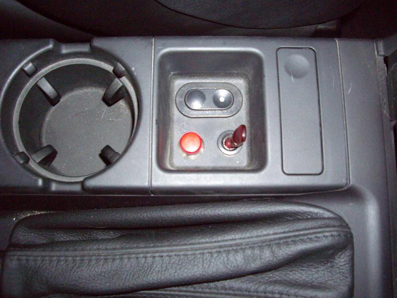

Switch pour le Nos (purge, armement et chauffage)

magnifique ca dois pulser grave .. par contre pour le stage deux le reservoir de methanol dans le cote droit du coffre et en plus en vulgaire plastique il a pas peur le gadjio faut pas qui frappe sur se cote la sinon c est le quatorze juillet aux usa lol
Il n'y a pas de risque, c'est un mélange 51%eau / 49%methanol, c'est non inflammable ;) C'est quasi comme le lave-glace :nickel:

Petite question: quand ont a pas le système méthanol il n'y a pas de modification a faire au niveau du circuit d'essence ? a part les injecteurs et la rampe bien sur...
En faite c'est pas en rapport avec le methanol, mais par rapport à la puissance.
Le Stage 1 (et 1.5) est donné pour 500ch et seul les injecteurs sont changés (la rampe reste celle d'origine, juste un peu surelevée pour faire de la place pour les injecteurs qui sont plus grand).
Le Stage 2 est donné pour 600ch. Hors quand tu dépasse les 500, l'alimentation en essence d'origine n'arrive plus à suivre, tu risque de te retrouver trop pauvre, d'où la 2eme pompe et la ligne plus grosse.
