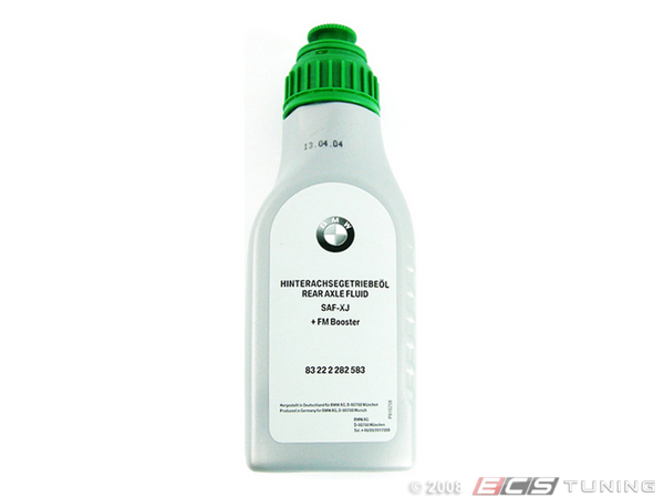

je pense plutot que le bruit vient du pont arrière.
Souvent, à froid, à faible vitesse et dans des virages serrés nos ///M ont ce problème de bruit de pont arrière.
Pour le solutionner il faut faire une vidange du pont avec l'huile spéciale qui va bien, celle avec l'additif : Castrol SAF-XJ 75w140
img-352237-1-Motorsport Rear Differential Fluid - Priced Each (.5-Liter).jpg

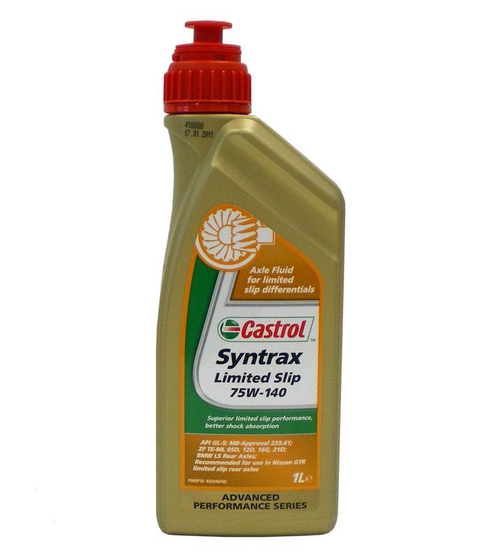

CASTROL à modifié la formule de la SAF-XJ , qui maintenant intègre l’additif antibruit ...
elle s'appelle : Syntrax Limited Slip 75w140
et est homologué bmw , et même NIssan GTR ...
bien sur son cout chez Fast electrik est divisé par 2 par rapport à BMW ...
http://www.fast-electrik.com/catalog/product_info.php?products_id=47&osCsid=0e0580f3689630c23ed94738a0279874
