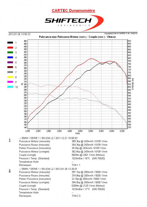

Bonsoir les amis me revoilà.
Pour faire court actuellement régulièrement sur Tours suite a mes soucis de santé j ai décidé de passez chez SHIFTEC Tours pour passez ma voiture au banc pour avoir un autre avis....(je ne suis pas une girouette mais j aime savoir comprendre et horreur d être pris pour un.....),tenez tous le même discours a bon entendeur....
Après la comparaison je l ai faite sur la route et pas photos....
Résultat sur la courbe et je me suis lâché et j ai fait un stage 2 avec IC Wagner....
Pour la courbe je pense que Robix sera a même de répondre a la perte en haut du au nombreux run et la petite soufflerie....(régulation thermique au niveau admission je pense....).
Concernant ce post je voudrai éviter les polémiques donc je ne ferai pas de mauvaise pub ou bonne mais j ai été décu d ou mon revirement.
Voila sa c est pour la petite histoire après concernant la suite de mes modifications,rendez-vous le 23 février chez jean phi pour la pose de mes gros freins et d un KIT KW3 plus la boite air AFE que shoumms ma commander...

Courbe noir stage 1
Courbe rouge stage 2
post-8348-0-10342000-1328203415_thumb.jp
les résultats sont plus cohérents :nickel10:
par contre faudra demander à Robix pourquoi la courbe démarre à 2.000 tr/min!!

jolie résultat
