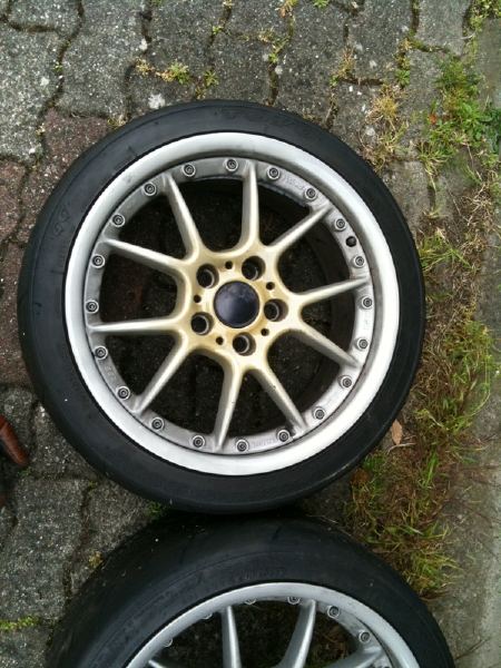

Mais ancienne jantes de piste devenait carrement jaune à l'avant car la peinture supportait pas la chaleur (rien à voir avec l'esp) !!
Mes jantes avant lol
C'est clair que là elles ont eû chaud...
D'après toi c'est du à un vernis de mauvaise qualité ou ça aurait fait ça sur n'importe quelle jante en conditions extrêmes ?
C'est juste le vernis car les jantes avaient été repeintes.
Sur mes autres jantes, je n'ai pas de soucis ;)
