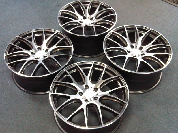

Salut les gars,
J'ai trouver des jantes en 19 type CSL avec ces dimensions:
Avant: 235/35/19 Rim Width: 8,5J Offset: 40 Stud Diameter: 120
Arrière: 265/30/19 Rim Width: 9.5J Offset: 40 Stud Diameter: 120
J'ai actuellement des Répliques de CSL avec les même dimension que les vrais CSL donc 235 à l'avant et 265 à l'arrière.
Je me demande si l'Offset correspond bien ou si il va falloir mettre des entretoises ??
J'aimerais gardé l'effet plus concave à l'avant qu'à l'arrière.

Voila les jantes dont je vous parle:
Ca n ira pas sur M3 E46
offset avant CSL 44
offset arriere CSL 27
:wink:
Elles sont jolies en tous cas :nickel:
Combien coûtent-elles ?
D'accord avec Dinar, les déports (offsets) ne sont pas adaptés.
Non la ton ET est juste minuscule ! Devant ca passe mais ca doit pas être terrible et derrière...
Va voir la :arrow:http://www.bmautosport.co.uk/ ya des CSL GTS dans ton style avec le bon ET et pas chers :wink:
