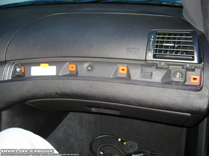

Posté(e) le 4 juillet 201114 a comment_355475 Je sais que cette catégorie mécanique n'est pas forcément la plus aproprié pour e sujet mis je ne voyait vraiment pas ou la mettre. J'esper que les admin ne la suprimerons pas. Je souhaiterais savoir si quelqu'un a un tuto pour le démontage des inserts de tableau de bord sur nos M3 E46? Donc je serais preneur, de tuto, photo ou juste explication si cela sufit. Merci d'avance

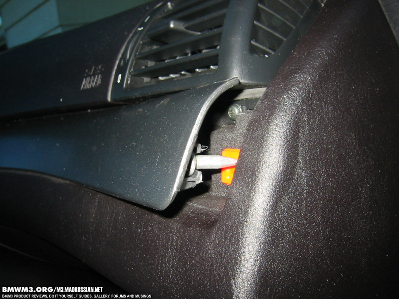

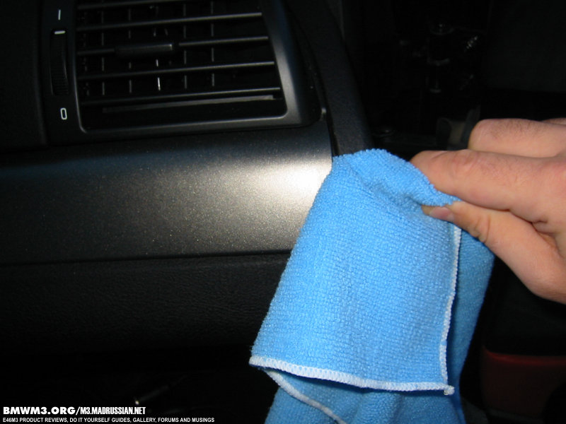

Posté(e) le 5 juillet 201114 a comment_355571 Tu commence par le coté passager en glissant un petit tourne vis par le coté (tu peux proteger avec un serviette pour pas faire de marque) Et apres tu tire les autres, ca vient tout seul
Posté(e) le 5 juillet 201114 a comment_355572 Ou bien tu achètes l'outil BMW 90886009321 qui est un bout de plastique qui ne raye pas et suffisamment costaud pour ce genre d'opération. Et les photos de Epic sont superbes.
Posté(e) le 5 juillet 201114 a Auteur comment_355605 Merci beaucoup les gars pour ces infos et photos! Je pense qu'il faudrait renomer le forum en : epic-Motorsport-passion! hihi Je vais démonter mes inserts pour réaliser un recouvrement avec du vrai carbone. Je vous tiens au courant des que cela sera fait. (compter 2/3 semaines car c'est long et chui novice) Je vous tiens au courant A+

Posté(e) le 5 juillet 201114 a comment_355644 Gros tournevis plat + chiffon pour ma part Et si ça vient pas des gros coups de masse !!! Et des fois faut prévoir de changer certains des clips plastiques qui fatiguent à la longue !
Posté(e) le 5 juillet 201114 a comment_355650 Gros tournevis plat + chiffon pour ma part Et si ça vient pas des gros coups de masse !!! Et des fois faut prévoir de changer certains des clips plastiques qui fatiguent à la longue ! J'essairais car j'ai mon insert coter Passager qui est mal fixer coté Radio.. donc je voulais voir si c'etais pas un clips qui avais rendu l'ame..
Posté(e) le 5 juillet 201114 a comment_355651 délicatement avec un tournevis plat , quit à mettre du tirot à masquer dessus pour pas abimer . vouloir acheter l'outil en plastique , c'est vouloir donner son fric à bmw et s'en foutre ... dans ce cas venez chez moi et donnez moi vos $$$$ moi je saurez quoi en faire et en plus bon prince , je discuterais même deux ou trois minutes ( pas plus faut pas déconner non plus ) avec vous

Posté(e) le 5 juillet 201114 a comment_355711 des grands malade non sans blaguer avec un tournevis plat assez petit tu fait levier par le dessous en partant de la doite aprés c'est un jeu d'enfant le plus chiant c'est les poignées de porte car ils faut demonté la garniture je sais pas si tu a s prevu de les faire mais ca se fait bien en prenant son temps je dit ca car j'ai fini la pause de mon carbone 3M ni-doc ce weekend
