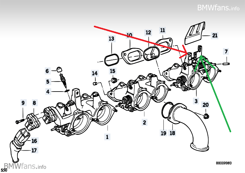

Ensuite, elle gère pas la valve de ralenti du s50b32, la raison c'est que une des sortie prévue pour piloter une valve bosch d'origine avec 3 pin est utilisée par la gestion du vanos.
Soit il faut une valve de ralenti avec 2 pin maxi sinon faut s'en passer et régler l'ouverture des papillons pour avoir le ralenti donc un ralenti à froid surement instable.

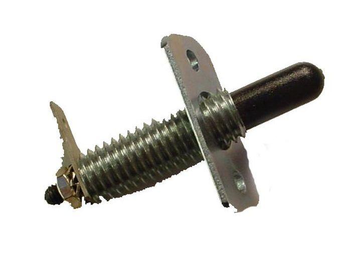

tu peux monter un interrupteur poussoir sur la patte ou se fixe le câble d’accélérateur , et ainsi tu commande en on/off l'actuateur de ralenti ...
je l'avais fait avec ma sybele, un bête contacteur de capot d'alarme aftermarket

Franchement pas bête du tout mais en fait dans le mode d'emploi il conseille une valve 2 pin qui après recherche n'est autre que celle d'un vr6 mais bon encore 200€ à claquer. Par contre si j'ai bien compris ton astuce je garde ma valve 3 pin je câble 2 fil vers ma gestion le troisième sur l'interrupteur ainsi je peux la piloter?

Sinon avec la sybelle tu m'a dit que tu utilise un interrupteur pour la valve de ralenti tu peux rentrer plus dans les détails car ton astuce m'intéresse vraiment si je peux éviter d'acheter un valve 2pin à 200€
Déjà , j'ai toujours pas compris comment elle fonctionne d'origine, je pense d'après le plan du mss50 (corrige moi si je me trompe ) qu'il y a 1 pin pour l'ouverture et un autre pour la fermeture puis un commun pour l'alimentation en courant. Au ralenti il se passe quoi chez toi, elle s'ouvre avec ton l'interrupteur puis l'angle d'ouverture s'ajuste pour doser l'entrée d'air (moteur chaud, enclenchement de la climatisation) par la gestion ?
En suivant ton conseil du capteur PMH , j'ai une piste pour le signal du compte tour. Je sais que la boîte SMG utilise un capteur de régime au niveau du volant moteur grâce à un logement prévu a cette effet, Je me demande si sur ma boîte mécanique il y a aussi l'emplacement pour se capteur car se serait cool ainsi je pourrai récupérer l'info par se capteur tu as pas une petite idée ?
l'emplacement ne doit pas etre usiné sur la boite manuelle , je verifierai dans la matinée ...
idem pour le reste , il faut que j'i ma voiture sous la main ...et surtout mes photos qui sont sur un autre pc ...
concernant l'actuateur , il me semble qu'il n'y a que deux pins c'est une electrovanne "fermée à zero volt " (idem  je vérifierai )
si c'est le cas , la variation de son ouverture se fait via variation du voltage , grande ouverte tu doit être à 1000tr/mn environ

le rouge au plus (+) le vert à la masse ouverture douce et surement partiel ( due au flux passant ) de l'actuateur ...
jaune au plus (+) vert à la masse ouverture plus net et maintien parfait du boisseau ouvert ...
moi j'avais fait le montage grace à un contacteur de ce type :
adnauto-contacteur-capot-gemini-81193-70
fixé via une pâte en métal sur la rampe ( fleche rouge )  et étant déclenché par le retour de l'actionneur ( flèche verte )
