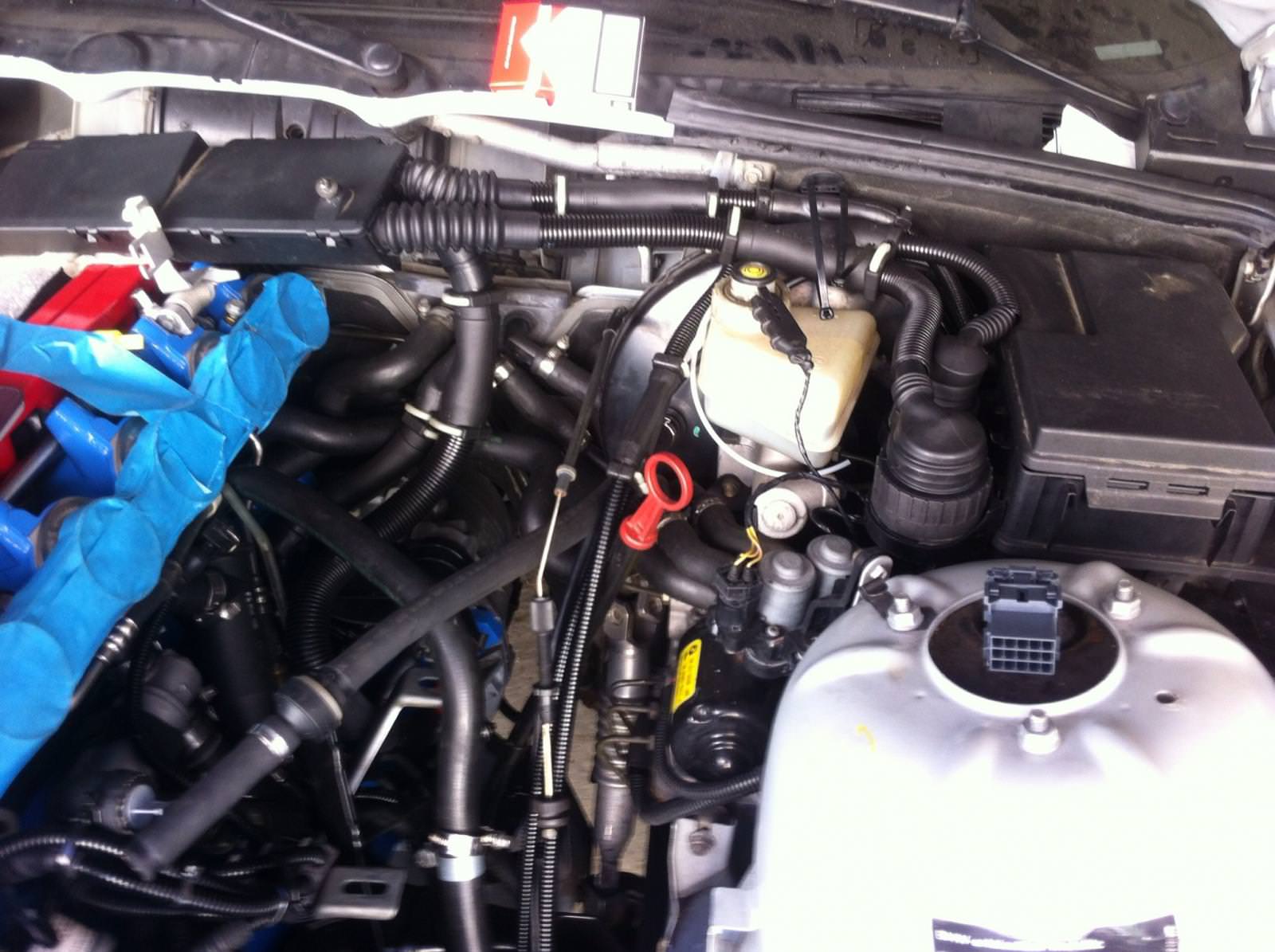

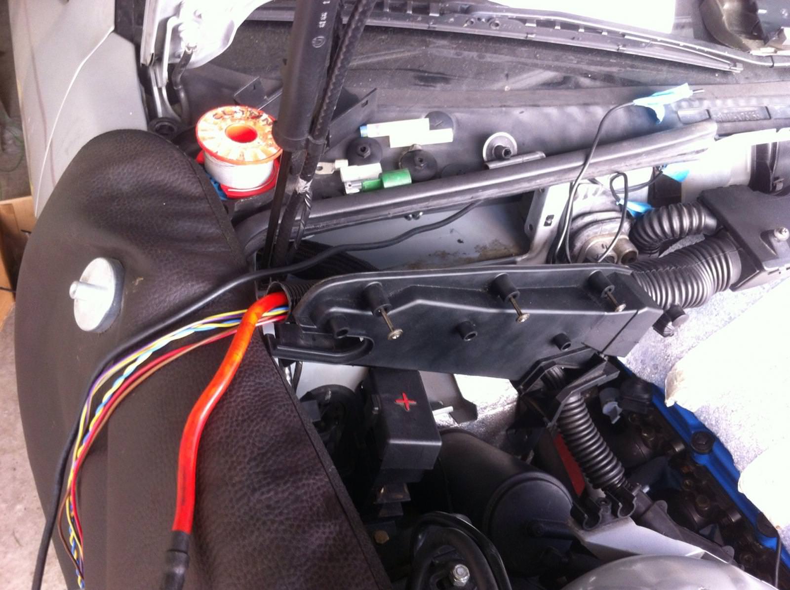

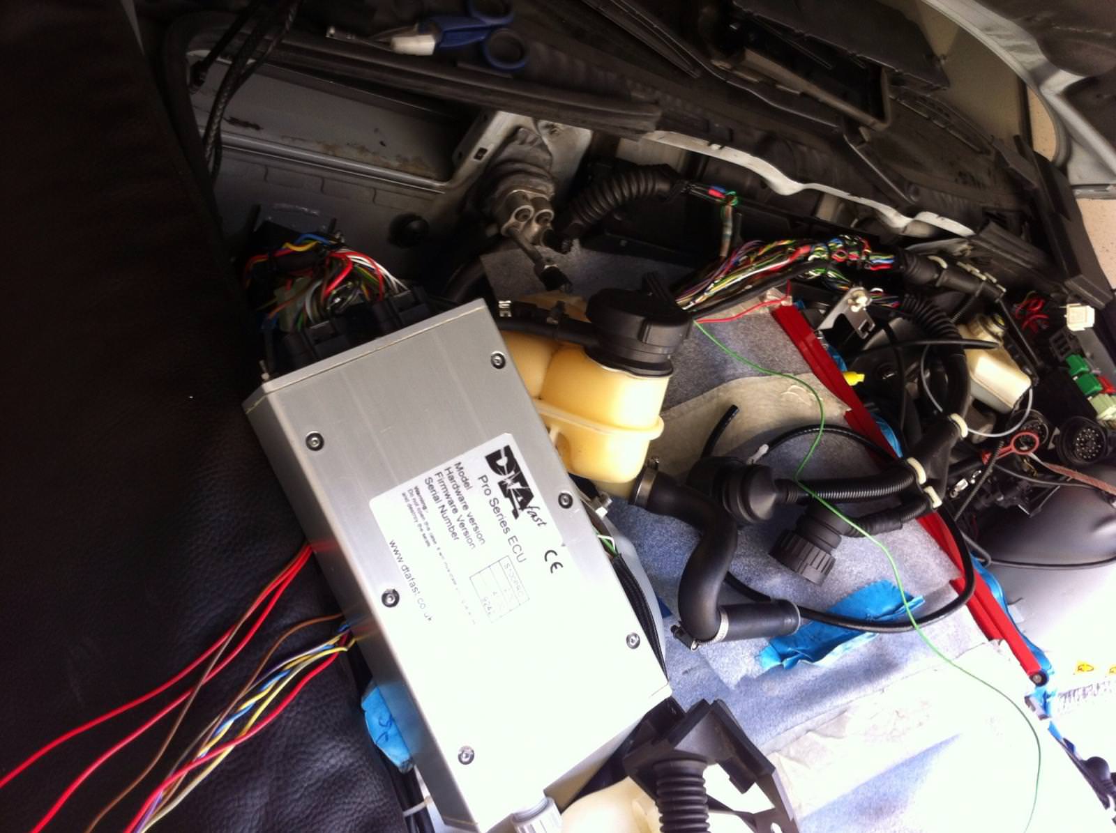

La gestion dta est posé, le faisceau est quasiment terminé reste les commutateurs dans l'habitacle, la prise db15, la prise odb2 et faut aussi que je câble l'abs.
J'ai repris tous les emplacements d'origine pour les relais et les fusibles
post-4539-0-00670500-1375516893_thumb.jp

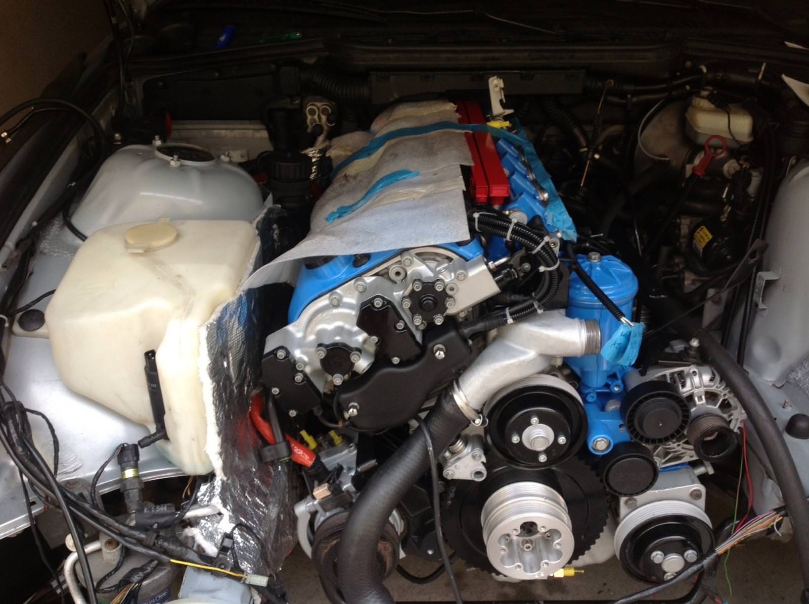

Elle rentre tous juste la place est très limite

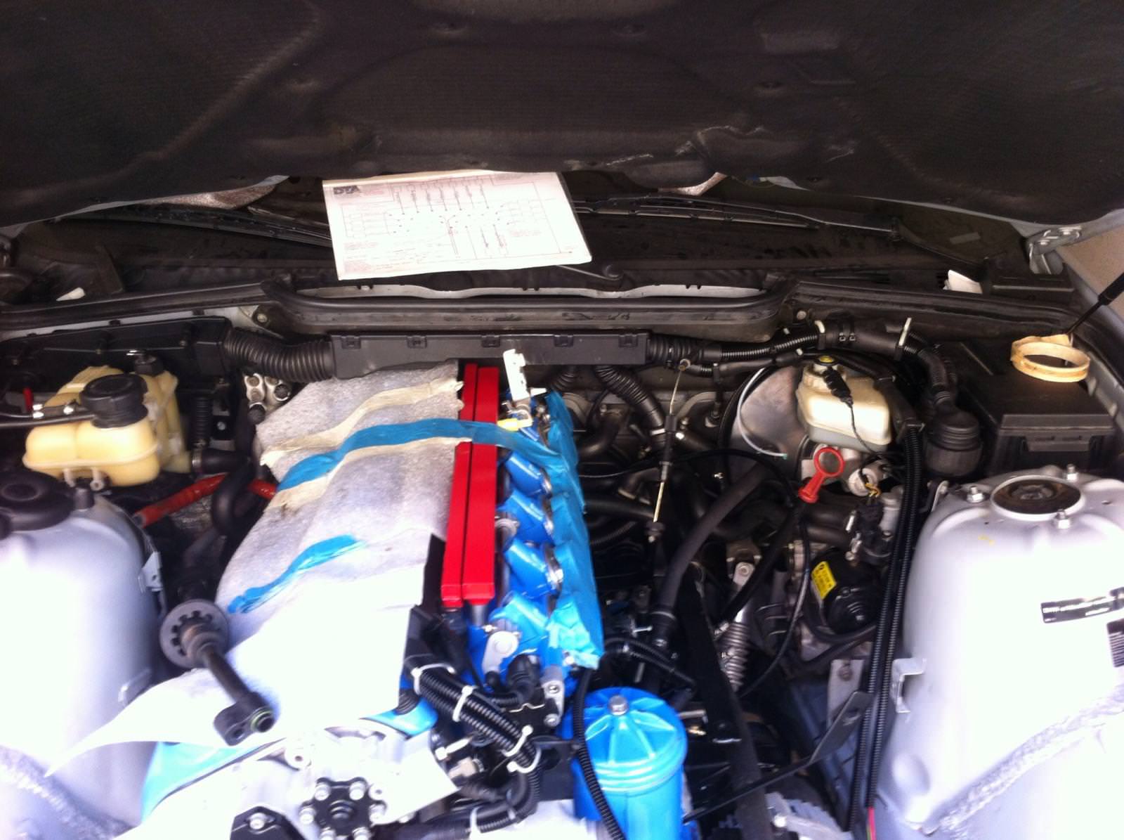

post-4539-0-97040500-1375516927_thumb.jp
post-4539-0-78780900-1375517027_thumb.jp
post-4539-0-85961300-1375517057_thumb.jppost-4539-0-17973800-1375517098_thumb.jppost-4539-0-60408800-1375517121_thumb.jp

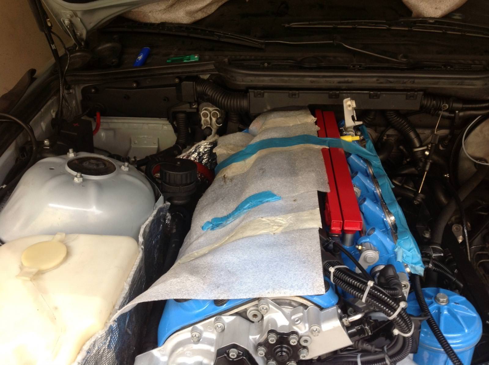

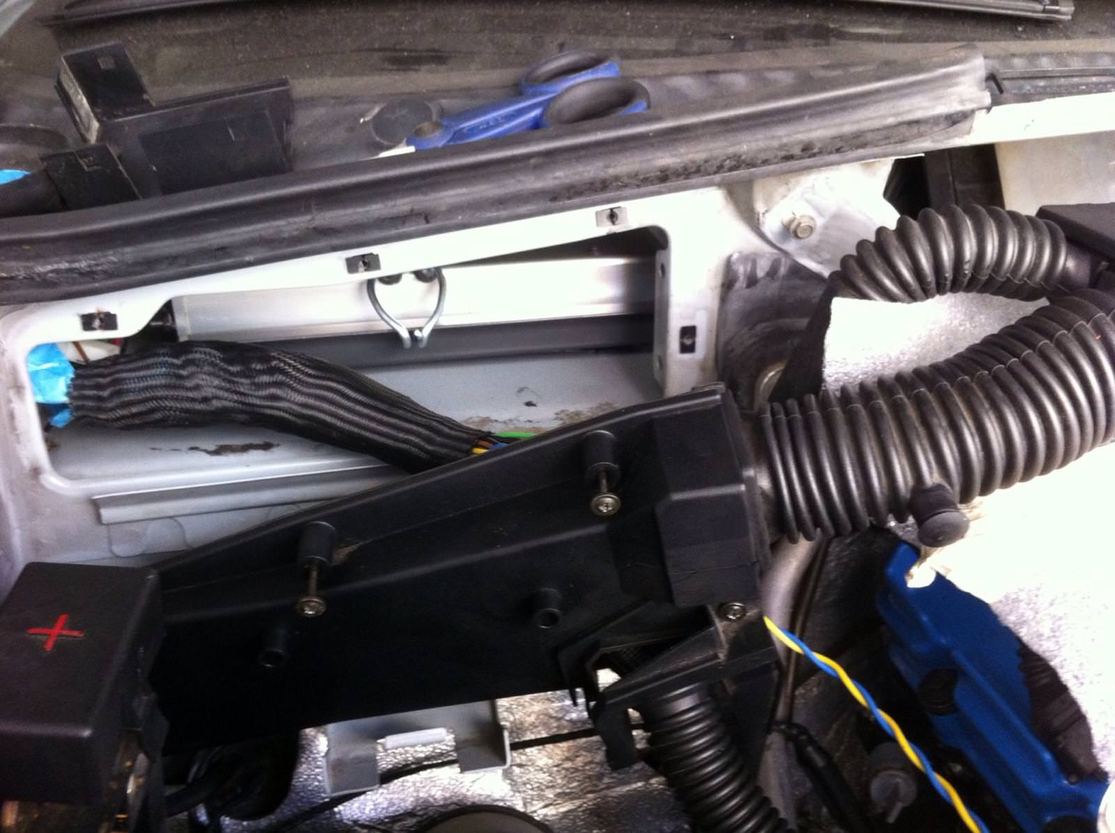

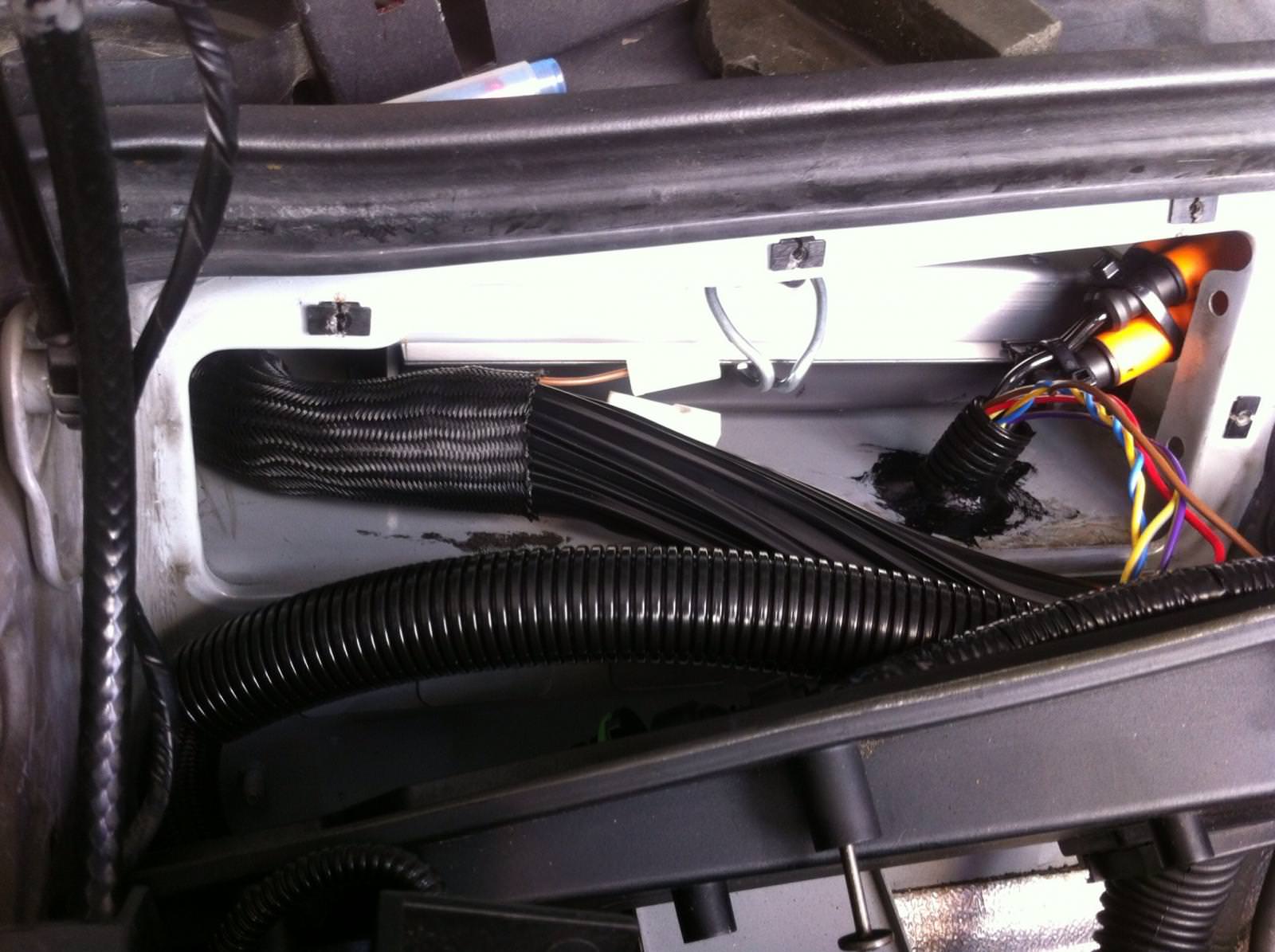

Donc le remontage a commencé, galère de se rappeler l'emplacement de tous les caches.

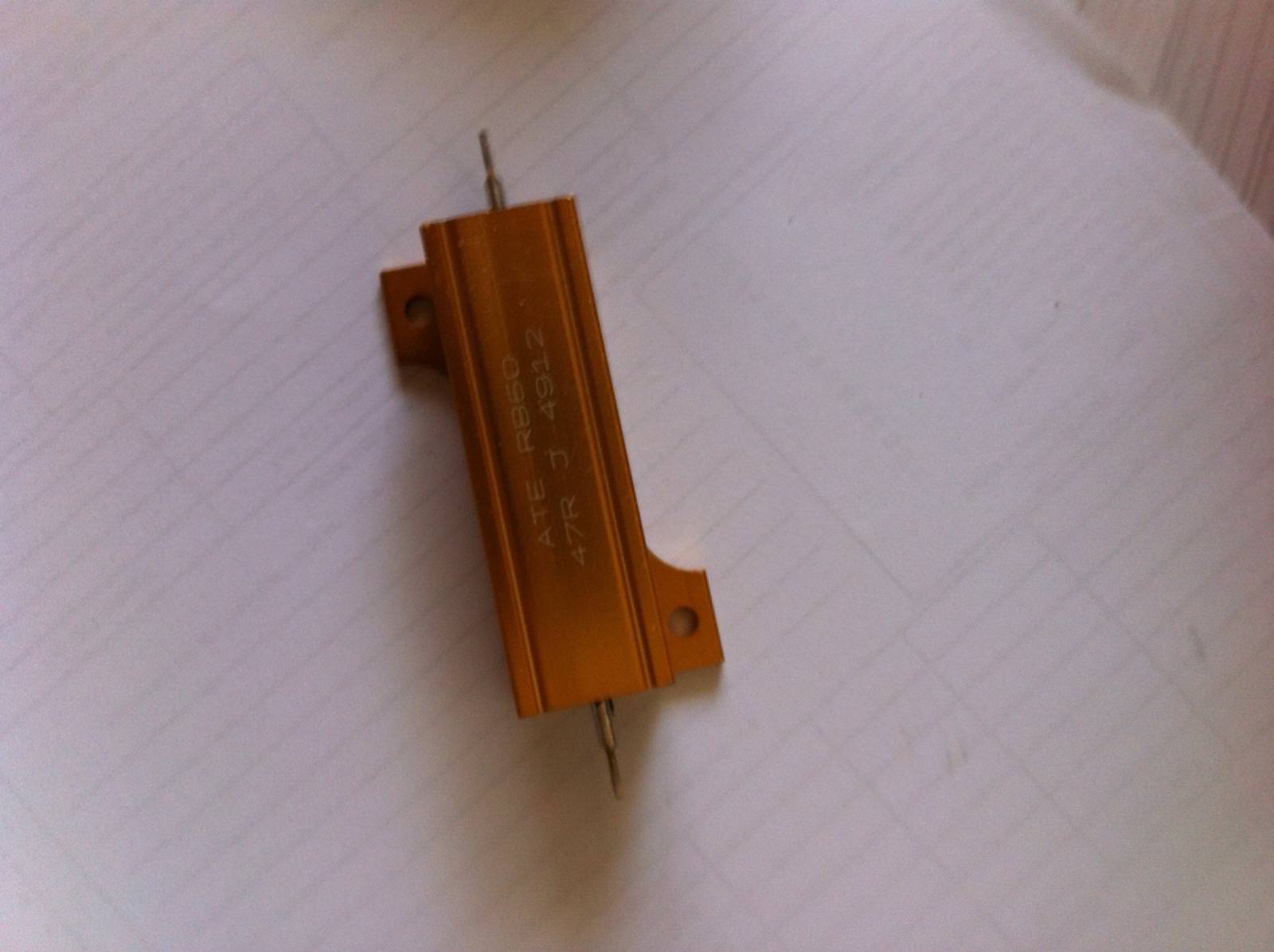

Pour la valve de ralentie je garde celle d'origine à 3 pins mais comme la dta ne pilote que sur 2 pins je rajoute une résistance pour maintenir la fermeture j'ai pris une 47 ohms 50 w à 8€ . La gestion forcera l'ouverture si ça marche pas j'achèterai un autre valve à 2 pins

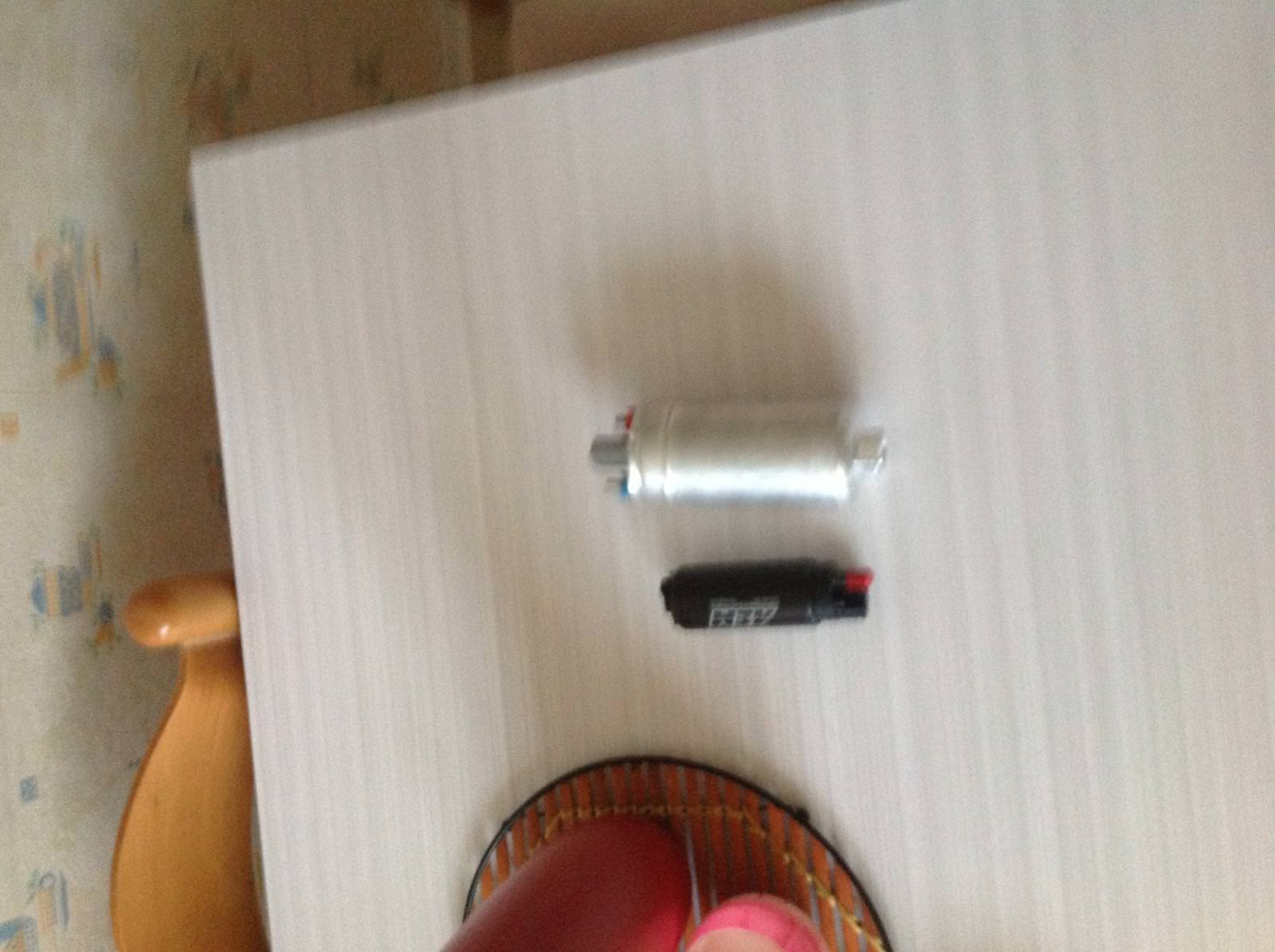

Actuellement, je suis sur le circuit d'essence franchement galère à passer le dash6 sur les rigides d'origine. Pour la pompe, on m'a récemment donné une AEM 320l/h e85 et j'ai bien envie de la monter par contre j'aimerai bien des avis sur cette pompe

je pense que tu as raison mais quand tu la compare à la bosch elle fait la moitié de la taille et 1/3 du poids on dirait un jouet. Elle est vraiment petite à faire peur pour 1000ch donné par le constructeur faut que je fasse une photo pour illustrer
La aem pèse 340g pour 320l/h
La bosch 1015g pour 255l/h
Chercher l'erreur put***n de progrès quand même non?

La vache , vla la différence! Et comme dit supersport AEM logiquement c est des bons produits, et puis on ne dit pas la taille ne compte pas. J suis plus la.

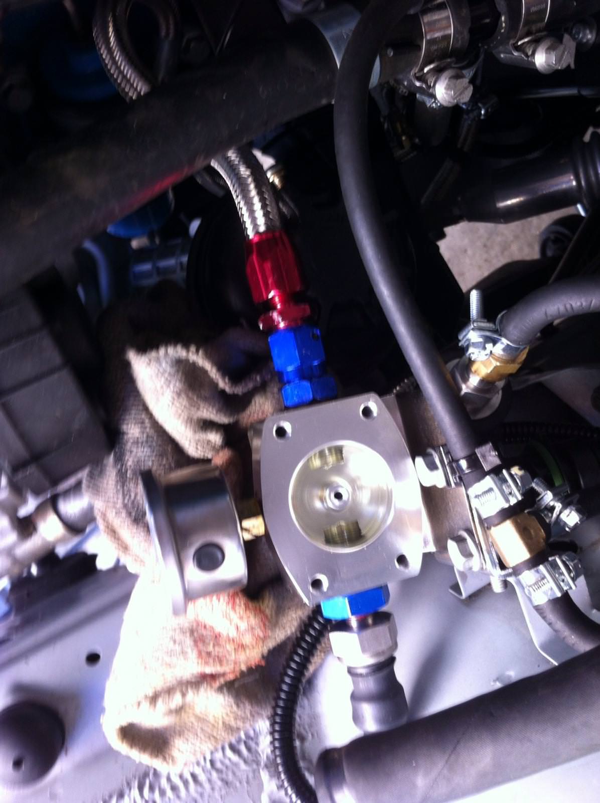

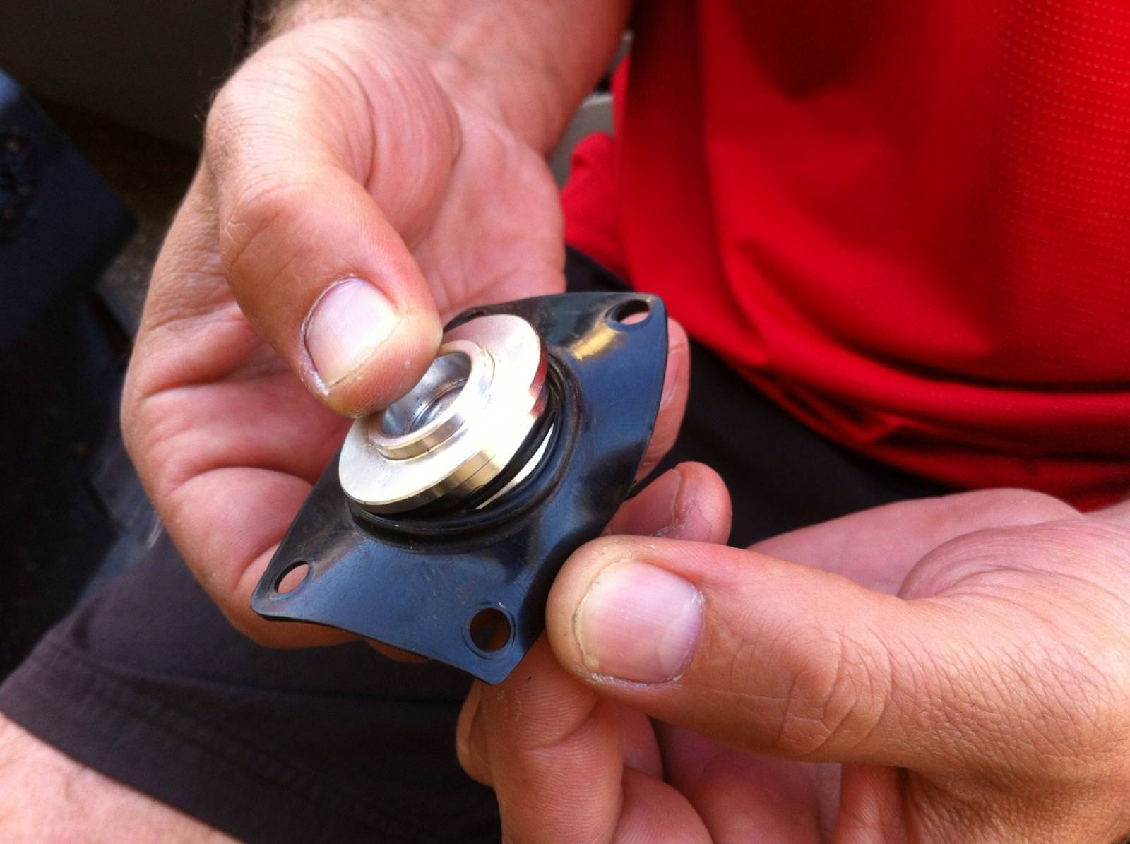

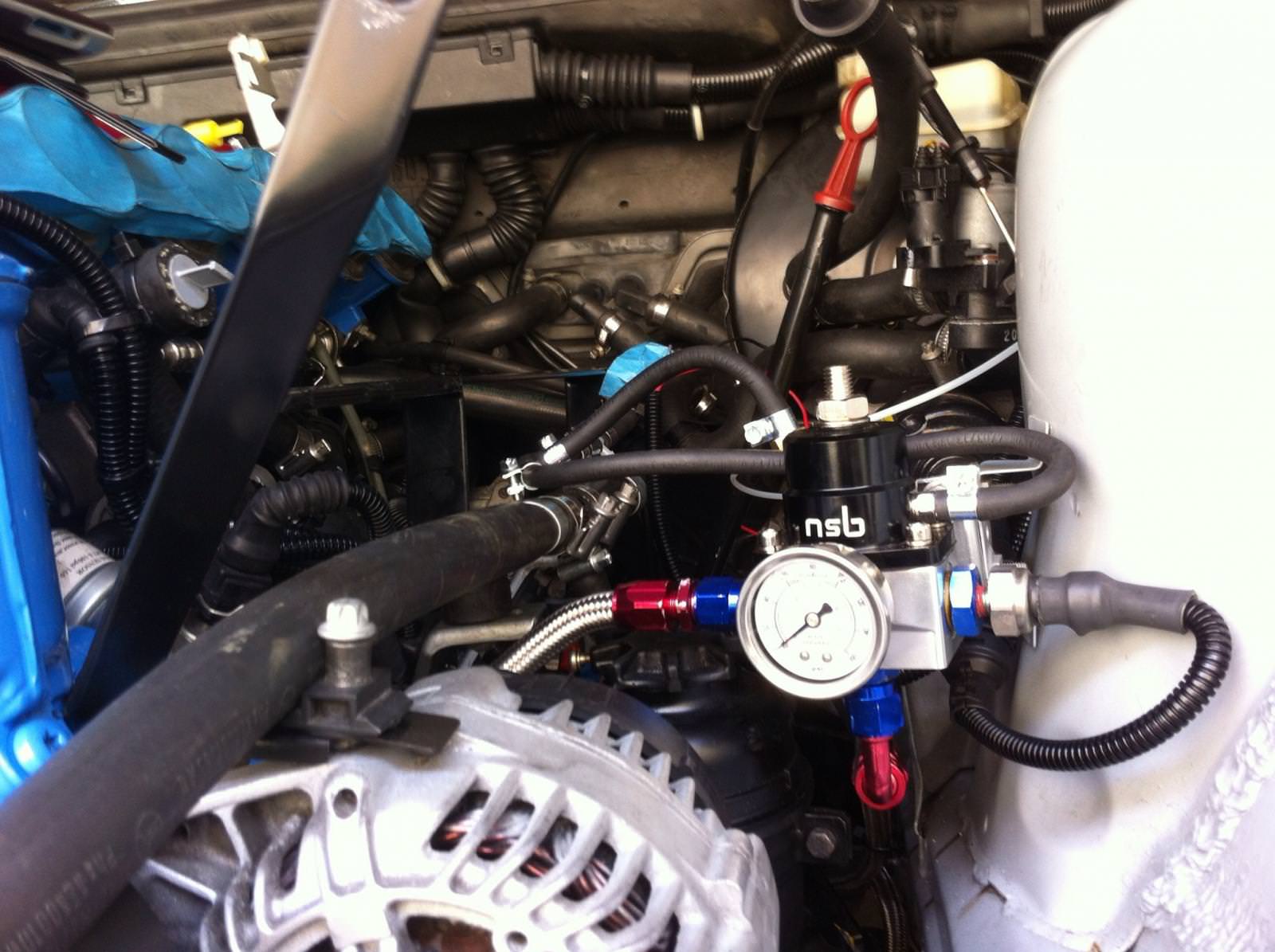

J'en sais rien, par contre mon régulateur tout neuf de chez Nsb est aussi mort. Après avoir câblé mon circuit d'essence j'ai mis le circuit sous pression d'abord à 3 bar puis a 5 bar pour le tester. À 5 bar il a tenu 2 minutes puis l'essence est sortie par le circuit de dépression direct dans le moteur car la membrane s'est déchirée exactement comme toi lolpost-4539-0-27868800-1376557179_thumb.jppost-4539-0-65034300-1376557266_thumb.jppost-4539-0-07839100-1376557458_thumb.jp
Sauf que pour moi heureusement que le moteur tournait pas sinon c'est la casse assurée car l'essence serait aspirée dans les chemises par la dépression et boum plus de piston lol La elle est sortie par le tuyau de la dump valve qui était pas encore montée. Maintenant faut que je démonte tout pour souffler l'essence dehors du manomètre dans l'habitacle, des papillons du capteur de pression des chemises des pistons de l'échappement bref que du bonheur d'ailleurs je te conseil de faire la même chose sur ton moteur car il doit y avoir de l'essence partout dans le circuit de dépression. J'ai aussi commandé le régulateur aem que j'attend donc pour la bille on verra à la réception du matos car j'ai franchement sous estimé le risque avec le régulateur qui peut par fuite à la membrane casser le moteur

Plus jamais de merde comme ça mieux vaut claquer quelques tunes en plus et être tranquille, car on a tendance à sous estimer le risque que peut provoquer un régulateur a membrane défectueuse comme la casse du moteur à 6000trs tu défonce tout le moteur vida a eut de la chance lol
La poisse!! Wé il a pété comme le mien , la menbrane a craqué, et en plus ca ma bloqué un injecteur ( j ai eu des copie de bosch gt650 , donc fini je prend que de la marque et avec les références) donc j attend des vraie BOSCH 640cc, quand le régulateur a pété sam a du tout nettoyé comme toi et plus il a refait une vidange l huile senté l essence. je pense que tout ce qu on voit sytec, nsb, et j en passe son pour les petites prépa ou voir méme le tuning .bon courage, tien moi au jut quand tu auras recu ton régulateur pour les différentes buses.
