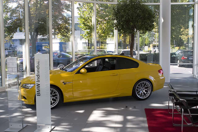

Voici ce que j'ai trouvé ici-même :
Oh la jolie ///M :love:
trés jolie en jaune :nickel:
sympa mais elle paraisse etre plus petite, effet d'optique surement
c'est vrai qu'elles paraisses plus petite que celle d'hamid mais ca fait plus "racing" comme sur la E46 en faite..
