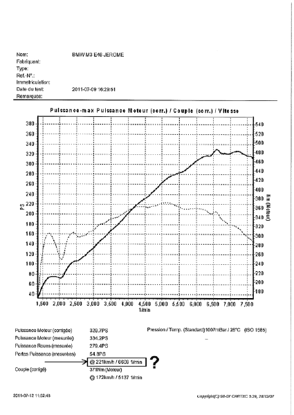

De Deurf:
"Le rupteur sur une M3 E46 c'est 8000rpm.
Donc une courbe de banc doit aller jusque 8000rpm.
Si elle n'y va pas, c'est soit que le banc a mal été étalonné par rapport au régim (bon, on n'est pas à 50rpm pret, pas évident d'etre parfait avec un compteur aiguille), soit que l'opérateur a coupé avant le rupteur, soit que la voiture a pris son speedlimit...
Dans tous les cas, le passage au banc n'est pas valide.
Ce n'est pas une question d'être optimiste ou pessimiste, juste non valide, faux... "
Aucune raison que l'opérateur coupe avant, mais j'avais pas pensé au speed limit, c'est une piste mais ça n'explique pas les écarts régime moteur pris en compte entre les voitures :?:
Est-il possible que se soit au niveau du banc que ça coupe tout seul, le banc qui interprêterait une mauvaise valeur rpm max par exemple?
Est-ce que le banc connaît par défaut les données constructeur couple/puissance des véhicules?
De Deurf:

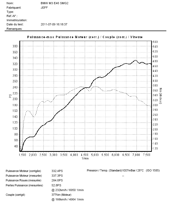

Tout cela est impossible ;) Le banc ne coupe pas seul, et ne connait pas les valeurs constructeurs.
J'avais pensé au tout début à l'erreur de base que tu cites, dc passage en 5 et speedlimit...
Dans la réalité des faits, l'opérateur a mal etalonné le banc.
C'est à dire que 4000rpm compteur ne donnait pas 4000rpm sur le logiciel du banc.
Et donc forcément 8000rpm cpmteur(rupteur origine M3e46, donc là où le graph devrait se couper) donne un peu moins de 7700rpm sur le logiciel du banc.
Ce qui implique que les courbes sont fausses, le régime d'obtention des pmax n'est pas le bon...
D'autre part, sur la courbe de JSN78, le pic de puissance vers 6600 est un souci du banc (connu sur ce modèle), à savoir le frein qui une fraction de seconde ne vérouille pas comme il devrait. Cela crée un pic artificielle, nullement présent dans la réalité.
En conséquence, la pmax de JSN78 est plutot située vers 7200 sur cette courbe fausse, et plutot dans à 328/330cv au vue du graph :)
Je continue à lire et répondre aux questions de ceux qui le souhaitent ;-)
De toute façon, personne n'a même atteint les 7700! Il n'y a donc aucun point de référence commun entre les voitures qui validerait une valeur ou une autre, même erronée, et permettrait la comparaison entre elles
Bref, il semble établi que ces courbes ont peu d'intérêt. :roll:

Pourquoi dire que personne n'a atteint les 7700 ???
C'est vrai quelles auraient dû atteindre les 8000tr (au moins) mais toutes les courbes copiées sur ce post atteignent les 7700tr...
Deurf, je comprends que ces courbes ne soient pas comparable avec d'autres passages allant jusqu'à 8200tr, mais pourquoi elle ne seraient pas comparables entre elles vu qu'elles sont toutes passées sur la même plage de régime ce jour là ?
y a t il une raison particulière pour laquelle certaines courbes présentent une faiblesse entre 4500 et 5000 tours?
Elles sont comparables entre elles!
Comparables dans le faux, donc intéret limité... surtout quand tu as payé :?:

Ce que je voulais dire en fait c'est que personne n'était en phase ascendante jusqu'à ce régime donc personne n'a atteint sa pmax dans l'absolu.
Pas comparable entre elles puisque des rpm différents pour chaque pmax, les écarts sont sensibles.
Si la pmax est à 8000, elle est à 8000 + ou - quelques tours!
Où alors on dit que ça dépend des moteurs, que 8000 c'est aléatoire, et là, tout devient possible, même de comparer les courbes entre elles
Ok c'est bien ce que je pensais. Mais tu as raison, quand tu payes c'est pas pour avoir une courbe à 7700 alors qu'elle devrait afficher 8000 ou 8200tr.
Autant pour moi! Sorry! :roll::hip:
Je commence à comprendre ton interprétation des courbes.. enfin je crois. Tu penses que la P.Max est forcément obtenu à un tr/min proche du régime max ?
En thérorie, pour une ///M (et non une turbal) ça devrait être le cas. En pratique, il me semble que les P.Max de nos ///M peuvent être obtenues bien avant le régime max suivant telle ou telle M3.
Certaines vont sortir leur P.Mmax à 7300tr alors que d'autres vont la sortir à 7950tr alors que d'autres vont la sortir à 8200tr... Et ça sur tous les bancs....
Ce n'est que ma propre interprétation de ce qui m'a été dit par le passé, je laisse Deurf confirmer ou non mes dires.
