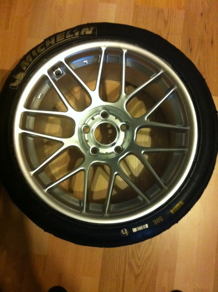

Pour le circuit il existe quelques marques de pneus en semi-slicks pour les 1M et le M3 E9X.
Il y a le Michelin Sport Cup en 19" 245/35R19 et 265/35R19
Il y a aussi le Pirelli Troféo en 18" 245/40R18 et 265/40R18 et en 19" 245/35R19 et 265/35R19
Il y a aussi le Toyo R 888 en 18" 245/40R18 et 275/ 35R18
Le meilleur pneu est le Pirelli Troféo qui à un grip sur naturel et une très bonne tenue à l'échauffement. Il faut absolument faire attention au pression à chaud, car si la pression est trop haute à chaud le pneu se détériore très rapidement. Pression idéal à chaud 2 bars.
Ensuite vient le Michelin Sport Cup qui à un bon grip et une bonne tenue à l'échauffement. Par contre attention sous la pluie très mauvaise tenue, c'est le moins bon des trois assurément.
Et pour finir le Toyo R 888 qui à un très bon grip à froid, mais qui à une très mauvaise tenue à l'échauffement, après environ 5 tours. Le pneu commence à glisser. Ce pneu à une très bonne tenue sous la pluie pour un semi-slick. Se pneu se comporte très bien lorsque les températures de piste sont basse entre 10 et 15°. Par plus de 20° oubliez ce pneu, c'est une vraie savonnette.
Le Toyo R1 n'existe pas dans les dimensions pour une 1M ou une M3 9X.

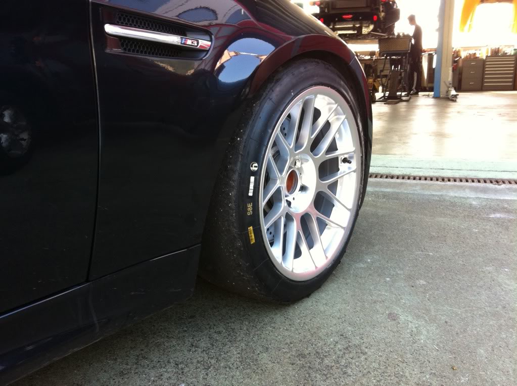

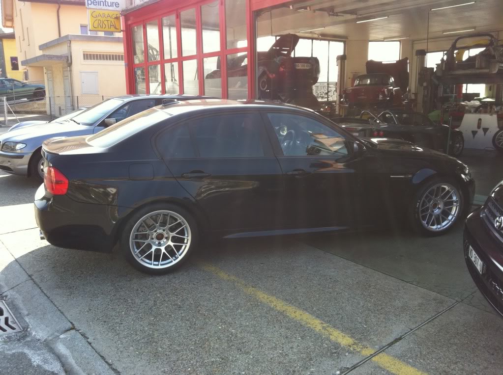

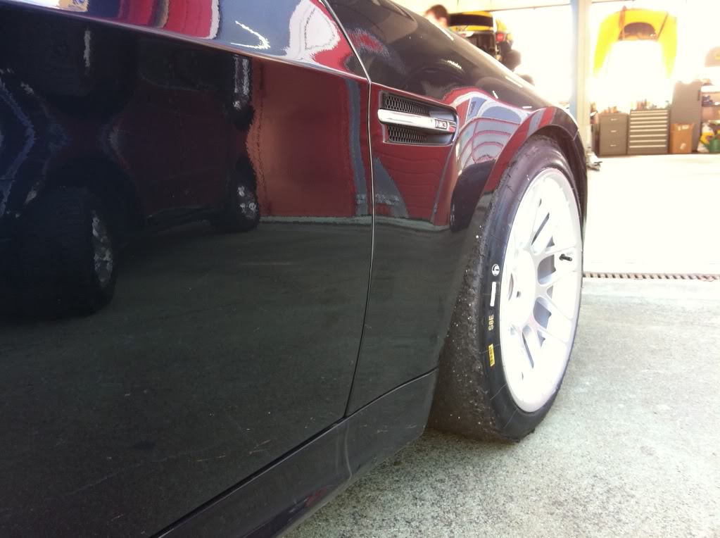

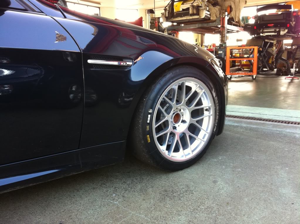

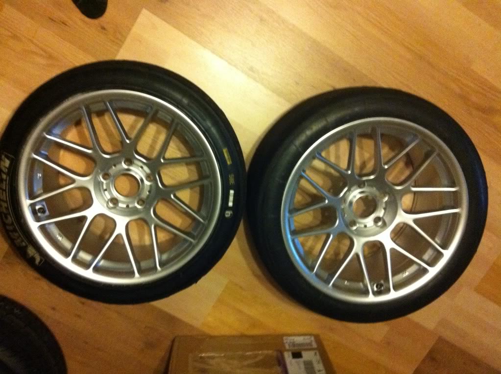

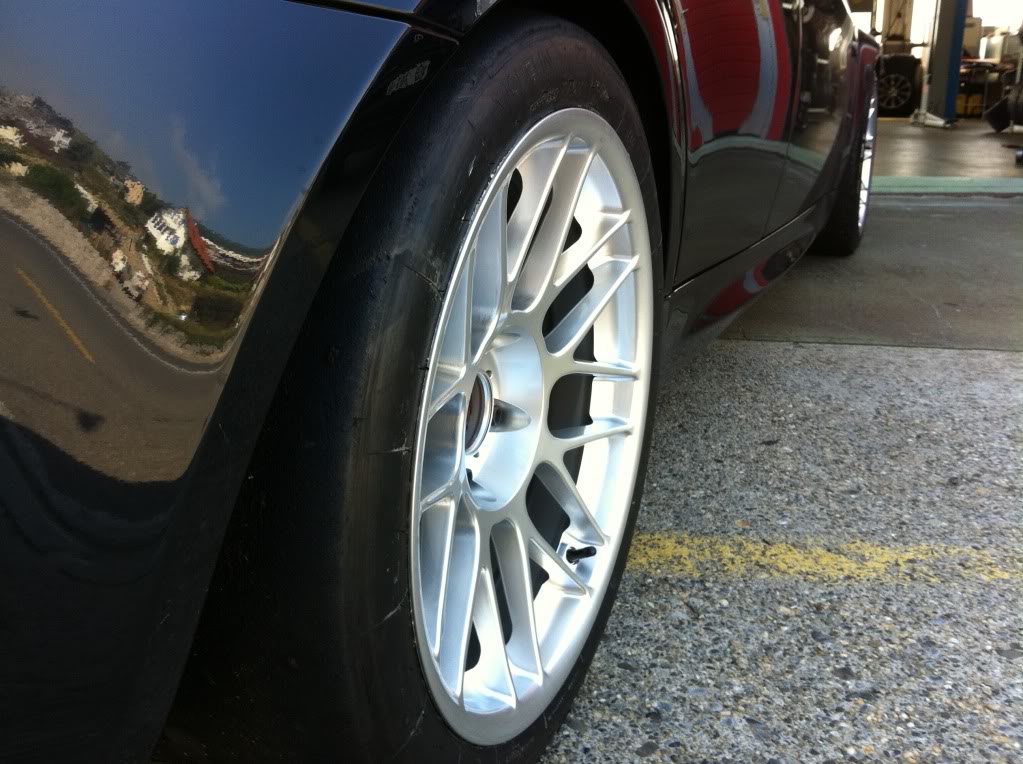

Les jantes que j'ai trouvé de mieux pour les 1M ou une M3 9X pour la piste c'est les Apex.
J'ai juste posé deux jantes pour voir la gueule que ça donnait à ma M3. Les dimensions sont du 18"x 9.5" à l'avant et du 18" x10.5" à l'arrière. Pour les poids c'est 8.5 Kg pour l'avant et 9.2 Kg pour l'arrière (si mes souvenir sont bons) Ces jantes se marient très bien avec les Pirelli Troféo en 18"
Voilà le site internet exclusivement réservé aux série 3 toute générations, série 1 et Z3
http://www.apexracep...ducts_c_17.html
Je suis prêt à vendre mes jantes au prix d'achat € 1520 (avec frais de port et TVA Suisse 8%) à retirer sur place ou envois par poste avec frais de port à ajouter.
J'ai aussi un jeux de jantes OE en 19" dans état concours à vendre pour € 1300
