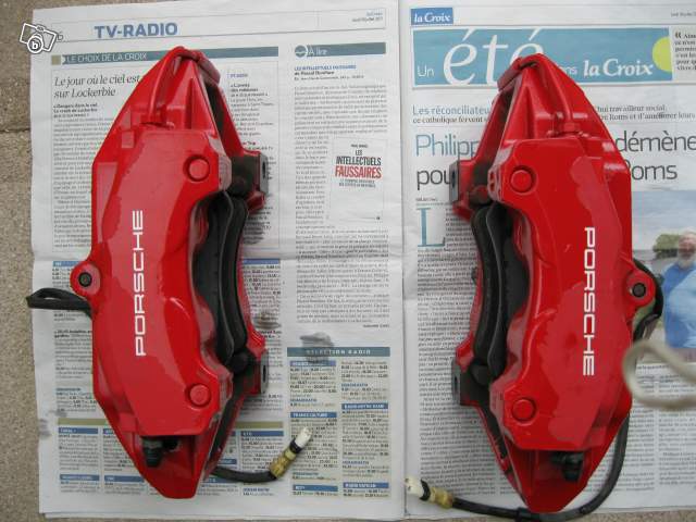

Posté(e) le 5 septembre 201115 a comment_370462 voila une photo de big red (mais 996... c'est la même veine ) : serieux, je comprends ta problématique, mais moi j'ai voulu upgrader ma M5 et je peux pas... en te prenant moins le choux tu peux passer en plaquettes OEM toutes basiques, ainsi moins d'usure disques et un coté silence et confort plus appréciable ( 80€ en textar OEM chez rose passion pour les etriers en photos ci dessus). ton montage est un bon montage, pas un truc de bricolo sur base de disque de volvo avec etriers scania.... c'est que du consommable qu'on trouve "facilement". et pour tes sorties circuit tu remonte tes plaquettes 2 sem avant histoire de les recaller, et rouler sans stress de tout fumer. le fait de passer en mono piston ne descendra pas forcément la puissance de freinage, mais son endurance. à l'inverse le risque de voilage diminue avec le nb de pistons. je pense qu'en 4 pistons ton usure disque et plaquette sera moindre. y'a donc plein d'avantages. ps: désolé on a posté en même temps avec phil...mais au final pour dire la même chose. Signaler
Posté(e) le 5 septembre 201115 a comment_370466 ce sont ca des big red ? les disques font combien de diametre et les etriers sont des 4 pistons non ? je les trouves pas enorme moi ! les miens font presque le double ! regarde Signaler
Posté(e) le 5 septembre 201115 a comment_370469 c'est du 6 piston ça , les big red c'est du 4. de mémoire comme sur mes etriers c'est 1 piston de 37/38 mm et l'autre de plus de 50 mm. (je prendrai les cote ce soir tiens... on se couchera moins bêtes !) Signaler
Posté(e) le 5 septembre 201115 a comment_370471 avec la référence de mes etriers chez pourchier ils m'ont dit que c'etait des etries type " ferrari " fait pour la m3 ! tes big red c'est ce que j'ai derriere apparement ! tu dis que les pistons font 50 mm de diametre ? je vais verifier aussi . on sera deux a se coucher moins bête lol Signaler

Posté(e) le 5 septembre 201115 a comment_370573 40mm de Ø exter pour le gros et 32mm de Øexter pour le petit... sur 996 au dessus y'a que le montage des GT3 (6 pistons AV pour l'AR je sais pas) et les céramiques (mais là on est plus dans la même galaxie !) +1 pour les masses suspendues !! mais bon quand t'en arrive à remetre en cause le 345 pour passer au 322... je pense qu'entre le baquet et le cerceau doit y avoir qq heures et pas trop de lacunes... en attendant mieux vaut etre "dans la moyenne" sans toutefois tomber dans la demesure "tuning". les gars en M5 en AP ou brembo semblent satisfaits du 345 (ou 352 j'ai un doute) avec le poids du bazar, donc à fortiori sur une E46 bien plus "svelte" du 322 doit suffire. pour info les vrais big red de 993 c'est ceux là : bonne nuit les petits Signaler
