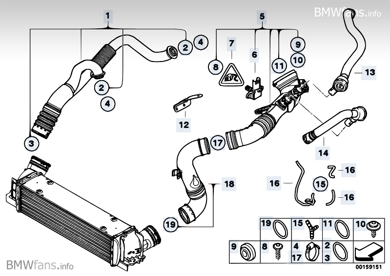

voila 1ere panne avec mon nouveau jouet !!
durite arrachee a l'entree de la pipe d'adm
avec une voiture neuve ca fou quand même les boules "jamais une M/// ne m'avait fait un coup comme ca "
on va dire que c est une erreur de jeunesse hein !!!
en plus je n'en trouve pas en silicone !! doublement dégouté !!! "mais je lache pas l'affaire "
je posterai la video demain
durite n° 5

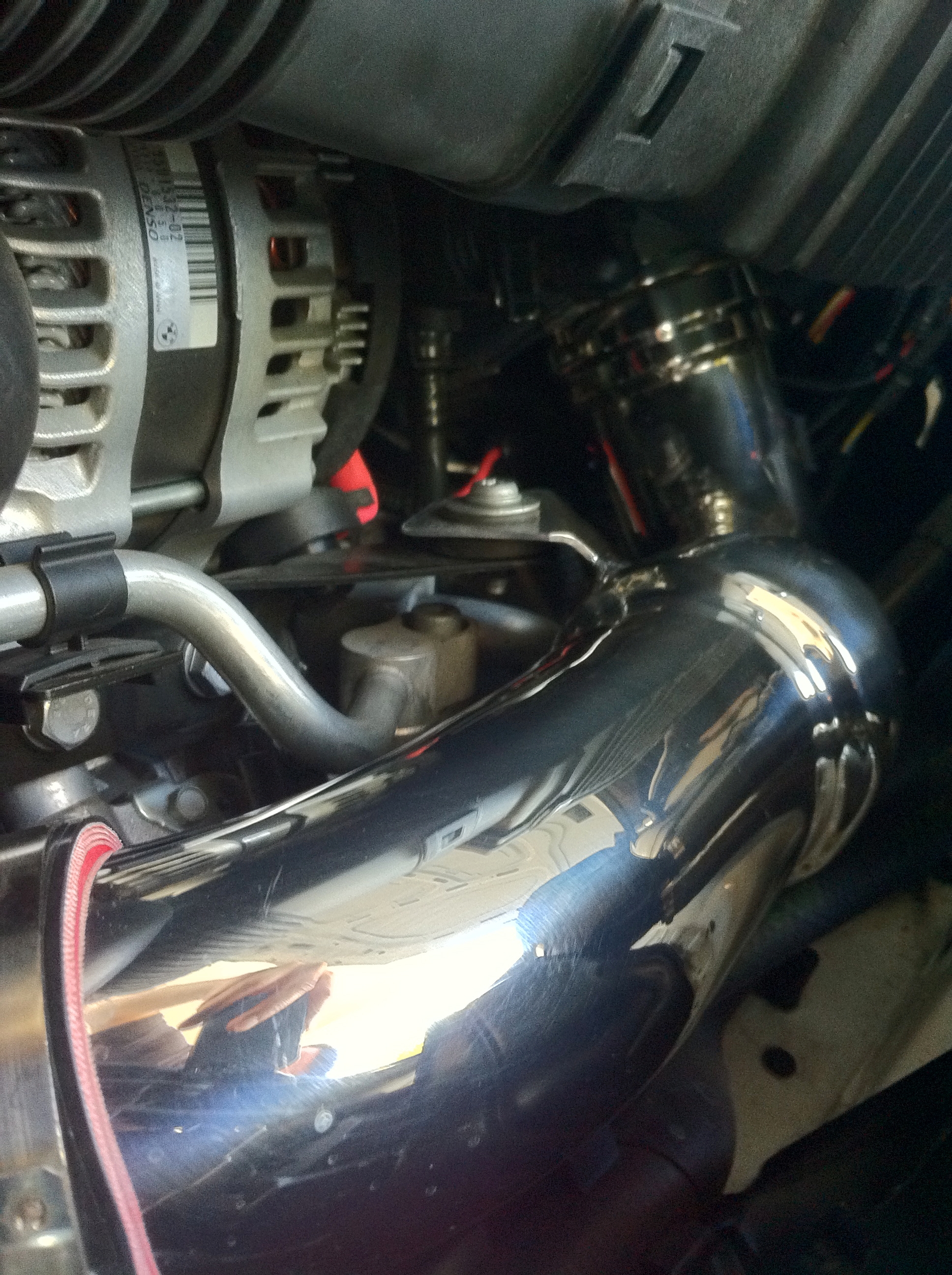

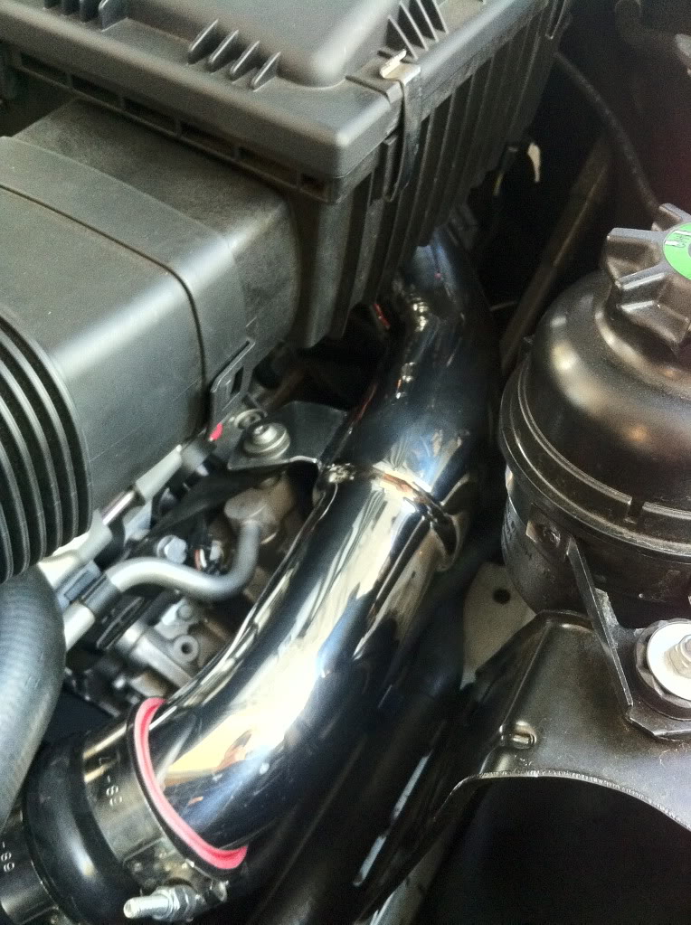

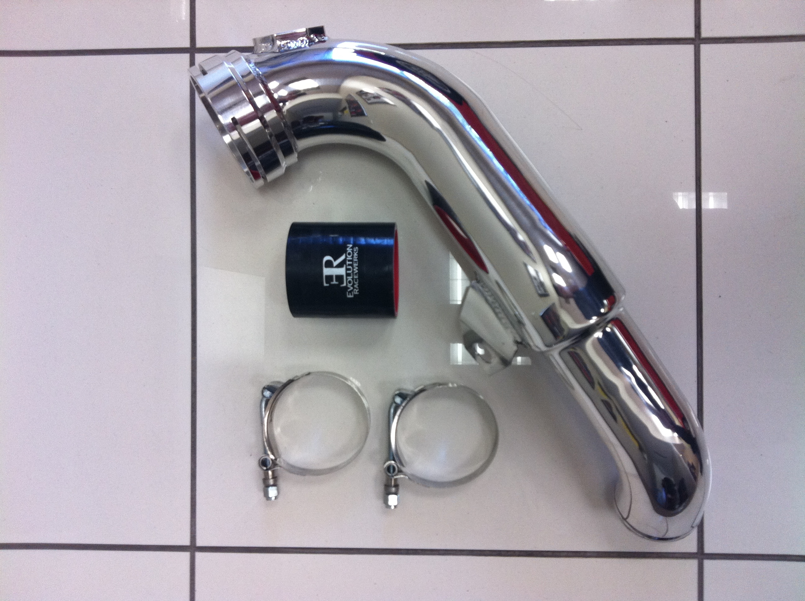

au US, il existe des "charge pipe" en aluminium pour remplacer celle d'origine
par contre c'est interessant l'adresse du gars qui fait les manchons silicone sur mesure!!! je les veux bien aussi ses coordonées!!
ca a l'air simpa ,mais du cou tca passe en une seul dump !!!!
