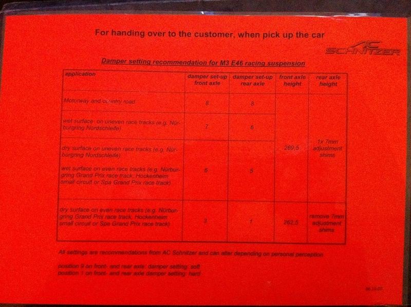

Posté(e) le 11 août 201115 a comment_364904 Salut, Si jamais ca intéresse quelqu'un, j'ai retrouvé dans mes papiers les recommandations d'AC Schnitzer pour le réglages des PSS9 (ca doit valoir aussi pour les PSS10) On voit pas super donc en gros ca dit : Pour la dureté 9 = le plus mou, 1 = le plus dure Type de route ------------------------- Dureté avant -------------------- Dureté arriere ----------- Hauteur avant (mm)----------------- Hauteur arriere Route ------------------------------------------- 8 ------------------------------------- 8 ---------------------------- 269,5 ---------------------------- 1x cale de 7mm Circuit bosselé (Ring) PLUIE ------------- 7 ------------------------------------- 6 ---------------------------- 269,5 ---------------------------- 1x cale de 7mm Circuit bosselé (Ring) SEC --------------- 6 ------------------------------------- 5 ---------------------------- 269,5 ---------------------------- 1x cale de 7mm Circuit (Spa, Hockenheim) PLUIE ------- 6 ------------------------------------- 5 ---------------------------- 269,5 ---------------------------- 1x cale de 7mm Circuit (Spa, Hockenheim) SEC --------- 3 ------------------------------------- 1 ---------------------------- 262,5 -------------------------------- pas de cale Signaler

Posté(e) le 12 août 201115 a comment_365044 Il faut relativiser ce genre de réglages, car dès qu'une barre anti-roulis est changée au profit d'une plus grosse, ça entrainera des modifications des réglages pour les PSS9/10, de même pour les dimensions de pneus et leurs pressions, et aussi pour le poids total de la voiture...Enfin, nous n'avons pas le même niveau de pilotage sur circuit par rapport à celui qui a rédigé ces valeurs. C'est une bonne base de travail, mais comme tout est affaire de compromis, il faudra affinner suivant les appréciations de chacun Signaler
Posté(e) le 12 août 201115 a Auteur comment_365046 C'est une bonne base de travail, mais comme tout est affaire de compromis, il faudra affinner suivant les appréciations de chacun C'est le but de donner une base de réglage et pas une recette miracle . Comme c'est indiqué en bas de la feuille, ce sont des recommandations d'AC Schnitzer qui peuvent (doivent) être ajusté suivant le ressenti personnel. C'est quand même interessant, car moi par exemple, j'ai pas le reflexe de changer la durete quand je tourne sous la pluie. Signaler

Posté(e) le 12 août 201115 a comment_365058 L'influence des réglages est énormes, comme dit plus haut, les types pneus, leur pression, la hauteur de caisse, dureté des amortos, carrossage... Là Schintzer fait une différence entre pluie/sec et bosselé/lisse, c'est très intéressant, après cela reste une base c'est sur, mais partir de ça pour faire ses réglages à soi cela peut être un bon début. Signaler
Posté(e) le 12 août 201115 a comment_365109 C'est quand même interessant, car moi par exemple, j'ai pas le reflexe de changer la durete quand je tourne sous la pluie. Bah c'est un tort.. Si tu savais, le jour où j'ai tourné pour la première fois sur le ring, il pleuvait, et...j'ai les photos d'une ///M bien froissée pour avoir tourné en position 1 en PSS9 sous une pluie batante, barre anti-roulis en position la plus hard, pneus good year assimétrique F1 pas au top de leur forme, bref un coktail qui a malheureusement pété au visage du propriétaire, rien de surprenant après analyse à tête reposée. Je suis surpris que tu connaisses pas ce genre de détail Guillaume avec tout ce que tu sais dans le domaine de la ///M :???: Signaler
Posté(e) le 13 août 201115 a Auteur comment_365138 Je suis surpris que tu connaisses pas ce genre de détail Guillaume avec tout ce que tu sais dans le domaine de la ///M :???: J'ai pas dit que je savais pas, mais que j'avais pas le réflexe de le faire Plus par flemme de me coucher sous la voiture qu'autre chose je pense lol Signaler

Posté(e) le 18 octobre 201115 a comment_381702 Salut, Si jamais ca intéresse quelqu'un, j'ai retrouvé dans mes papiers les recommandations d'AC Schnitzer pour le réglages des PSS9 (ca doit valoir aussi pour les PSS10) On voit pas super donc en gros ca dit : Pour la dureté 9 = le plus mou, 1 = le plus dure Type de route ------------------------- Dureté avant -------------------- Dureté arriere ----------- Hauteur avant (mm)----------------- Hauteur arriere Route ------------------------------------------- 8 ------------------------------------- 8 ---------------------------- 269,5 ---------------------------- 1x cale de 7mm Circuit bosselé (Ring) PLUIE ------------- 7 ------------------------------------- 6 ---------------------------- 269,5 ---------------------------- 1x cale de 7mm Circuit bosselé (Ring) SEC --------------- 6 ------------------------------------- 5 ---------------------------- 269,5 ---------------------------- 1x cale de 7mm Circuit (Spa, Hockenheim) PLUIE ------- 6 ------------------------------------- 5 ---------------------------- 269,5 ---------------------------- 1x cale de 7mm Circuit (Spa, Hockenheim) SEC --------- 3 ------------------------------------- 1 ---------------------------- 262,5 -------------------------------- pas de cale Très instructif tout ça, mais... Qu'est-ce que c'est ces cales ? Et les hauteurs, c'est d'où à où ? Signaler
