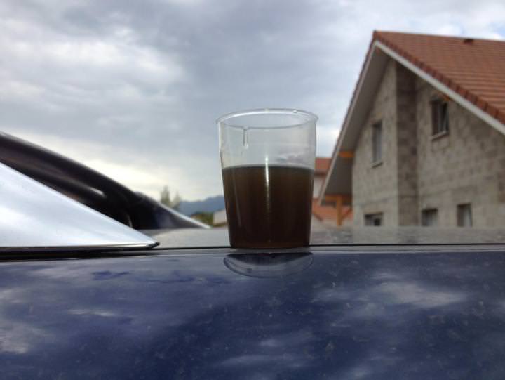

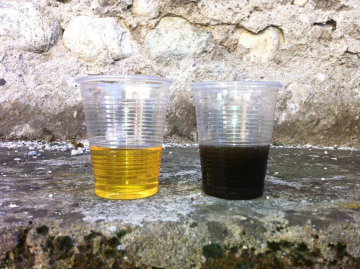

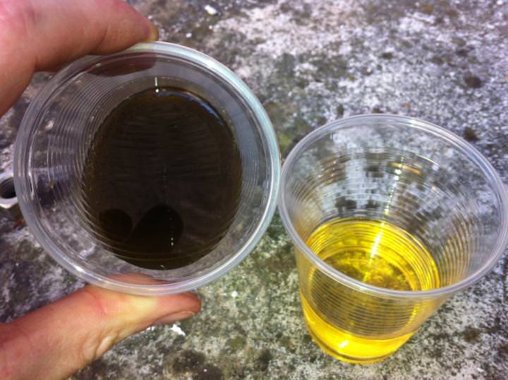

J'ai donc fait la vidange de mon pont avec la syntrax limited slip le WE dernier.
Voilà la gueule de l'"ancienne" huile qui avait...................5 000 kilomètres et 5 mois.............!!(oui, 5 000 pas 50 000 et 5 mois, pas 5 ans.....!)
Bon, c'est vrai qu'elle était pas complètement noire/opaque comme le laisse supposer les photos (comme de l'huile moteur usagée) mais quand même...
Bon, c'est vrai aussi que dans les 5 000 bornes, y'a 4 ou 5 demi-journées de circuit sans DSC, ....mais je ne suis pas Alain Prost....et toujours en respectant la mécanique bien sûr....
Mais bon, je me pose une question, les problèmes de pont, assez récurent qui surviennent sur nos ///M ne seraient-ils pas dus en partie à un manque d'entretien de ce dernier, quand on sait que le plan d'entretien BMW préconise son remplacement à chaque inspection 2 donc à +/- 70/80 000 kilomètres....??!! (Là, elle doit vraiment avoir "mauvaise mine" l'huile.....!)
Après, le fameux "jeu" dans le pont que nous connaissons tous lors des changements de rapport, surtout en 1ère et 2ème, sur boite manuelle (j'imagine que c'est un peu similaire sur SMGII...?) ne devient-il pas au fur et à mesure des kilomètres de plus en plus important et surtout ne s'accentue-t-il pas par cette huile pas assez souvent renouvelée ?? Et donc n'est-il pas à l'origine également d'une partie des problèmes de pont ?
Après je ne suis pas du tout mécanicien, mais c'est seulement un "ressenti" et une question posée après quelques milliers de kil (de bonheur :)) en ///M....!!
Sinon, avec cette Syntrax limited slip, je ne perçois à la conduite que vraiment peu de différence avec la précédente en fait (je n'avais déjà aucun autre bruit "suspect" style grognement,... sur ma ///M qui n'a que 31 500 kilomètres maintenant)
elle n'a bien sûr, pas fait disparaître ce fameux jeu comme par magie hélas...!
Enfin....., je ne pousse pas à la consommation, mais entre 12,50 € sur le net et environ 20/22 € le litre en magasin, en sachant qu'il en faut à peine plus d'un litre..., je ne prendrai aucun risque, elle y passera comme l'huile moteur !, tous les 5 000 bornes max ...!!!
Bon, maintenant, faut faire quelque chose avec la boite,lol!, c'est pas possible que ça accroche autant en seconde à froid!!! (et aussi à chaud) bien que l'huile n'ai également que 5 000 bornes...Là, je crois que je vais tester d'autres marques mais c'est un autre débat....
@+ciao
