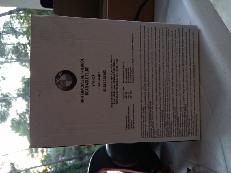

bonjour a tous  je post pour vous faire part de mon expérience  en espérant que ca puisse aider d'autres personnes .
j'ai une m3e46 du 12/2004 avec 105000 km  ,et le pont arr  grogne a froid
aucun jeu au tulipe , et pas de fuite
je décide l'année dernière de faire une vidange a la castrol syntrax  , mais  sans succés
je décide alors cette semaine d'aller chez bmw avec mon numéro de série,  et de prendre l huile préconisé
vendu par carton de 3 fioles , 41 euros ttc la fiole :|
je fais la vidange   et la  miracle  en espace de 3km  quasiment plus aucun bruit :-D
pour ceux qui ont le pont qui grogne a froid , prenez directement l'huile chez bmw  :nickel8:
Chez bmw c'est de la 75w140 qui est recommandé pour nos ///M . a 41 euros le bidon il ton vendu quoi ?
ce kit  qui contient 3 fioles (désolé la photo est de travers)
ca vrai que c'est cher comparé a de l'huile castrol mais c'est efficace puis ça coute moins cher qu'un pont arriére
