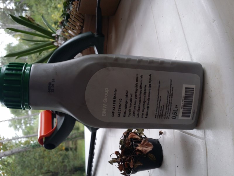

Bonsoir, pourrais tu nous mettre une photo des 3 fioles?
Je dois faire la vidange bientôt.
Ça mérite réflexion du coup.
La nouvelle SAF-XJ (Syntrax Limited Slip 75W140) contient déjà le FM Booster maintenant (le FM Booster était rajouté à l'huile avant).
Attention, seulement celle-là, les autres sont des huiles normales. Elle est d'ailleurs recommandée pour toutes les ///M.
Sinon, si vous voulez tester, j'ai de la Royal Purple pour pont 75W140 à vendre  :nickel8:
A ce prix la avec ce kit tu a de quoi faire plusieurs vidange ?
1 seul vidange c'est 3 fioles de 0.5 ml
kinder : fm booster ou pas ,  pour avoir essayer les 2  la syntrax  ne supprime pas le grognement a froid ;)
t'es sûr que c'est la Syntrax Limited Slip ? Parce que c'est la même chose que la SAF-XJ + FM Booster (l'huile BMW).
Et perso, le grognement ne me dérange pas, ça ne le fait que pendant 2-3 virages/croisement et ne le fait plus après (le temps de faire 300m quoi...). Et franchement 41€ pour le bidon de 0.5L, je prefère la Syntrax à 12e le litre, quitte à ce que ça grogne pendant 300m.
