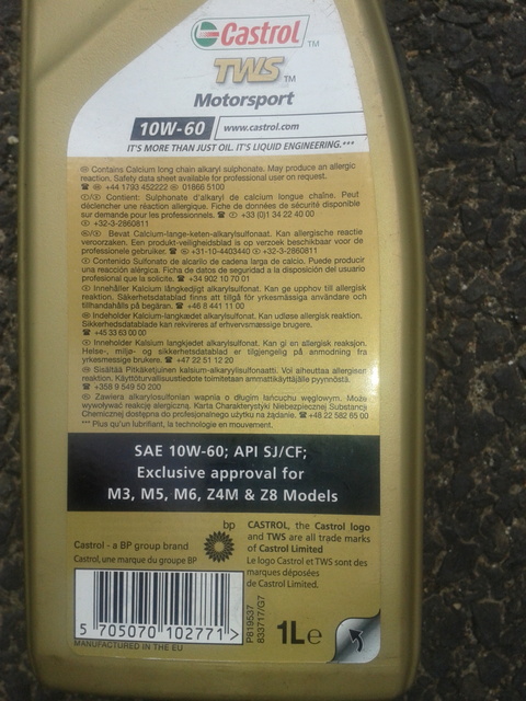

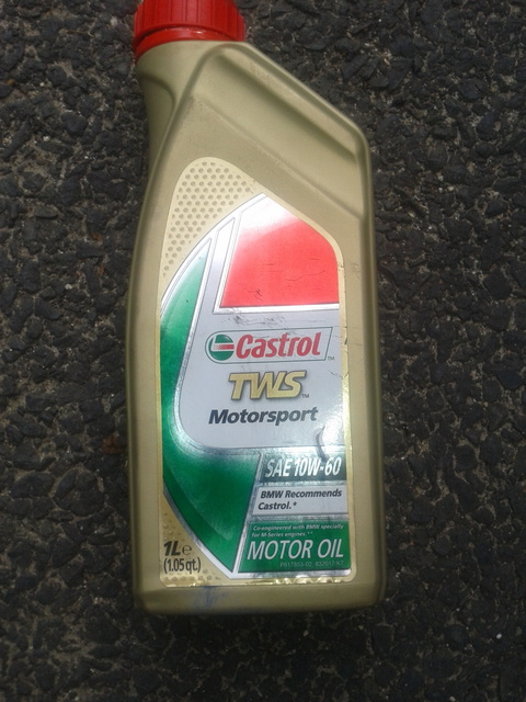

huile moteur : castrol TWS Motorsport 10W60 (cette huile à été remplacer par la castrol 10W60 EDGE) :

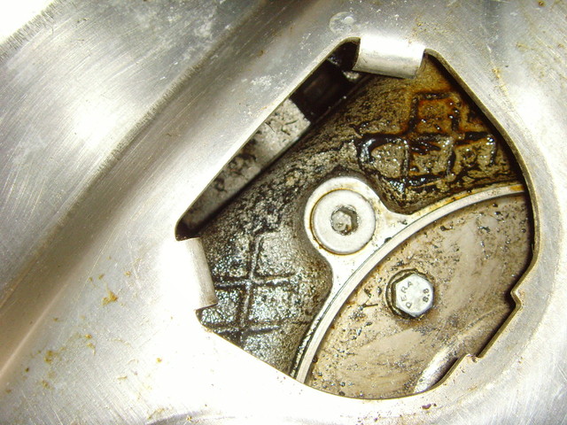

Le bouchon de vidange est au dessus du berceau. Rien à enlever, le trou pour y accéder est présent :
Outillage, prévoir une clef BTR de 7 (il me semble), je ne sais plus si faut un joint.

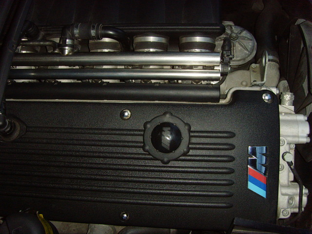

Le remplissage se fait par le bouchon au dessus :

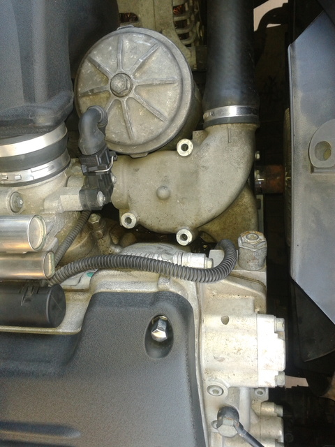

Le filtre à huile est situé à coté, c'est le bocal rond.
Prévoir une clef de 13 de mémoire pour dévisser l'écrou centrale.
Vous aurez à remplacer le filtre et les deux joints.
