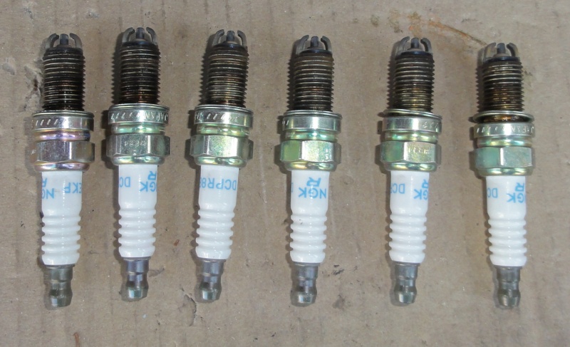

Les bougies :
6 bougies de marques NGK version iridium DCPR8EKP:
Prix sur le net : 70€.

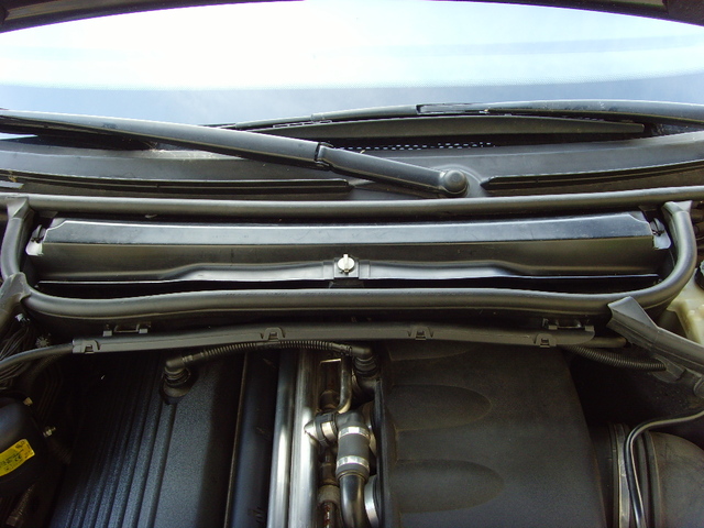

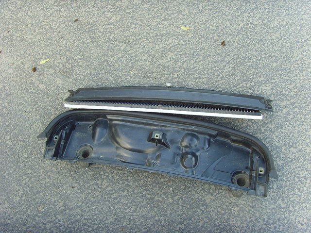

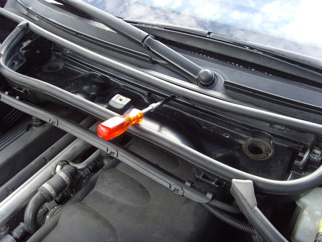

On commence par démonté le filtre d'habitacle et son support :
Une fois démonté :

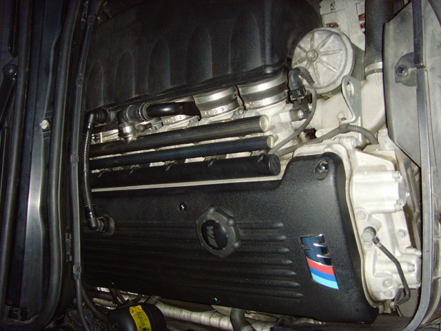

Ensuite on démonte le couvre culasse :
On arrive au bobine crayon, on les débranche et enlève :
On trouve la bougie dessous, pour l'enlever on à besoins d'une clef à bougie ou à pipe de 16 de mémoire.
Une fois la bougie dévisser on prend un morceau de tuyau pour l'enmencher et la remonter :

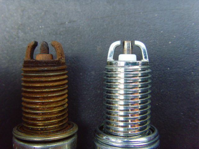

Une comparaison entre l'ancienne et la nouvelle :
On ce sert de ce morceau de tuyau pour replacer la nouvelle bougie dans son logement.
On ne sert pas trop les bougies. Et on remonte tout.
Très bon tuto. :nickel:
Par contre quand je vois l'avant/après sur la dernière ça fait un peu peur, elle avait combien de bornes l'ancienne bougie? :?:
Je me posai la question pour la mienne ou je pense à 40000km elles n'ont jamais été faites et si l'on se fit au plan d’entretien BMW c'est toutes les inspections 2
Avec une périodicité de 20-25000km entre chaque service ça fait un changement de bougies tous les 80-100000km sur nos M, je trouve ça énorme.
Sur mon ancien 2.8 je les faisais tous les 40000km en moyenne, qu'en pensez vous?
dernière question tu les as trouvées ou à 70€ les 6 sur le net, c'est carrément placé comme tarif?
oui enfin il existait déjà un tutoriel fait par moi en 2006 :sport:
;) Abondance d'info ne nuit pas.
Tu en penses quoi toi de mes questions au dessus?
Sur ton tuto elles sont carrément moins esquintées les anciennes bougies, elles avaient combien de bornes?
Je viens de changer les miennes, elles avaient 23500 km mais 6 ans, donc par précaution... :???:
Je ne peux pas te dire combien de kilomètres avaient mes bougies.
A remplacer tout les 50 000kms c'est bien.
Au vu de la tronche de l'ancienne bougie, ça me donne l'envie de vérifier les miennes rapidos :eek:
sur mon tuto , la voiture devais avoir 35 000km
sur celui ci elle doivent avoir au moins 90 voir 100 000 ... tout du moins elle en ont la tronche ...
Donc à vue de nez et c'est bien ce que je soupçonnais les precos BMW sont un peu trop optimistes.
le paradoxe c'est que NGK préconise un remplacement entre 40 et 50 000 km pour ce type de bougies ... soit la moitié des préconisations bmw ....
ok c'est clair donc.
C'est un peu comme avec l'huile ou BMW dit 25000/2ans et ou il me semble castrol dit tous les ans. :mrgreen:

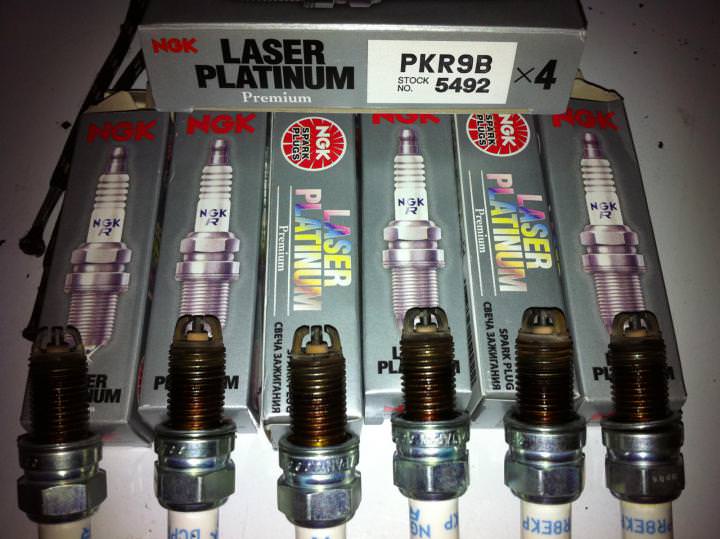

Je viens de changer les miennes, elles avaient 30 000 kilomètres et presque 9 ans....
Elles n'étaient encore pas trop pourries avec une couleur correcte me semble-t-il.
J'ai monté des PKR9B, je viens d'aller tester sur quelques kil et je vois pas trop de différence en fait....
Elle tournait déjà impeccable avant et impeccable maintenant.
@+ciao
