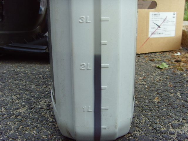

Vidanger la boite de vitesse
La vidange de boite :
On met de l'huile de boite MTF-LT2 acheté chez BMW.
Il en faut 2,2L. Vous leur demandé cette quantité, s'ils ne sont pas trop con il vous donneront la quantité demandé.
Certains rajoute un additif de boite (mécacyl ...) afin que les vitesses n'accrochent plus à froid.
Prix pour 2,2L : 60€.
Pour accéder au bouchons, il faut dévisser la plaque en plastique qui ce trouve sous la boite. Ce sont des vis de 8.
Même principe que le pont, deux bouchons :

Salut combien d'huile a tu mis dans la boite exactement!
Car quand j'ai vidangé la mienne j'ai mis 1,86L dans la boite et j'etait au niveau,et j'ai sortie 1,9 a la vidange!
Car d'apres speedlinetiptop il faut 2,2,alors franchement je sais pas comment il est arrivé a rentrer cette quantité la alors qu'a 1,9 c'est plein!
