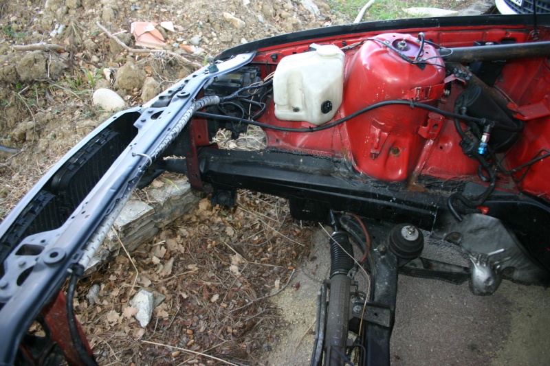

post-1088-0-27761000-1337618938_thumb.jp
lorsque j'appuie sur la soupape (flèche rouge )du filtre à charbon moteur tournant au ralentie, de l'air sous pression sort, est ce normal? et quand j'ouvre les gaz l'air ne sors plus, qu'est ce que c'est?? à quoi sert l'autre élément en flèche verte?
