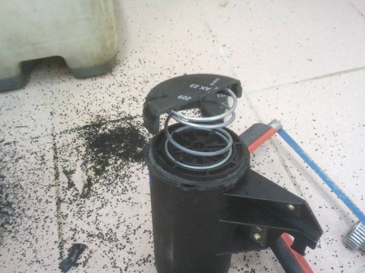

par curiosité, j'ai détruit mon ancien filtre à charbon, on peut voire qu'il est remplit de petits granules de charbon qui sont eux mêmes compressés entre deux filtres à l'aide d'un ressorts, et on vois aussi que le petit filtre en bout est colmaté par du tarte, c'est surement ça qui à causé la petite différence d'aspiration.post-1088-0-19879100-1337877151_thumb.jppost-1088-0-34220900-1337877164_thumb.jppost-1088-0-61154000-1337877193_thumb.jppost-1088-0-13649500-1337877228_thumb.jppost-1088-0-10473400-1337877264_thumb.jp
barbare :-?
