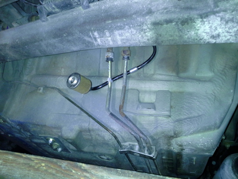

Sur mon Z3M çà pue l'essence en mode secouage dans les virages surtout, je penche sur un problème de canister indiqué par AACS3, sur le coupé je l'avais viré,  avec jute un tuyau façon ACS, mais j'avais mis un clapet anti retour de moto d'enduro. le petit truc en alu c'est le clapet, le filtre c'est pour les gaz mais là j'avais fait mon parano.
En cas de retournement de l'auto le reservoir ne se vide pas, et d'ailleurs c'est obligatoire en norme FIA , le commissaire avait vérifié pour mon passeport FFSA.
J'ai bien envie de virer ce canister  vous en pensez quoi ?
