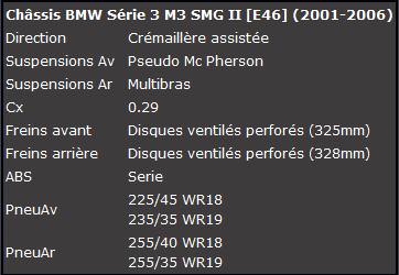

Posté(e) le 23 août 201113 a comment_367092 Voila je compte changer mes 4 pneus prochainement sur M3 E46, sachant qu'il sont de marque différent a l'avant et l'arrière, je compte donc en remètre 4 de la même marque Ma question est la suivante les pneus que j'ai actuellement ( depuis l'achat du véhicule il y a 1 ans) sont en 225/35/19 et 265/30/19 sont il homologué ? Sachant que d'origne en 19 nos ///M sont équipé en 225/40/19 et 255/35/19 Merci

Posté(e) le 23 août 201113 a comment_367174 en 19' , pour une ///M3 non CSL, il n'y a que ça d'homologué: 225/40/19 93Y à l'avant 255/35/19 96Y à l'arrière beuher, désolé, mais ton tableau indiquant du 235/35/19 pour l'avant est une fausse information
