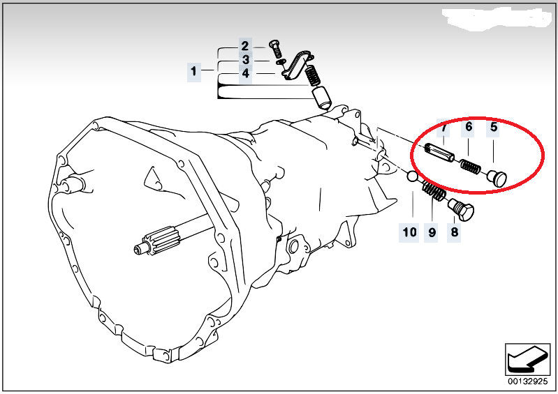

Posté(e) le 25 janvier 201214 a comment_406855 Salut a tu tenter de changer ce ressort ? Mon probleme venait de se ressort casser en deux Passage des vitesse niquel en dessous de 5000 et impossible de les fair enclencher au dessus Le ressort coute 2 euros Signaler
Posté(e) le 25 janvier 201214 a Auteur comment_407006 Donc tu as eu les memes symptomes que moi a savoir que la boite craque et les vitesses passent quand bien même j'avais lu ton post auparavant j'en ai même parlé au mecanicien Nico autopassion77 selon lui sa ne viendrait pas de ce ressort sa serait la boite qui aurait pris un coup dans les synchros ce ressort est il facilement accessible? y'a til beaucoup d'organes mecaniques a demonter? merci Babbab Signaler
Posté(e) le 27 janvier 201214 a comment_407421 Moi pas de craquement dans la boite voici les etapes : Alors pour le faire faut être très patient j'ai démonté : 1- Support plastique tole ect sous la caisse 2- J'ai fait sauter la ligne complète car j'ai pas prit le risque de démonter les raccord car peur de cassé les boulot donc tombé complète 3- J'ai fait sauter tous les parefeu 4- J'ai tomber l(arbre de transmission 5- J'ai pris un cric pour soutenir la boite et j'ai fait sauter le support de boite 6- Je baisse le cris pour faire descendre la boite (Attention de pas faire descendre trop vite car le ventilateur du radiateur tape sur le rebord en plastique vers le moteur 7- Une fois la boite légèrement incliné je retire le cric 8- Je prend un tourne vis tom pouce plat et c'est la que le plus difficile commence faire sauter le bouchon qui retient le ressort 9- Après mettre Battu 2H30 avec le bouchon je réussi enfin a extraire le ressort cassé en deux j'ai changer la petite cheville au passage car la mienne commencé a etre usée 10 - Plus car tous remonter et sa pète le feux faire attention au départ car le ressort doit se mettre en place mais après gazzzzzzz Pour info j'ai prit les 3 pièces pour être tranquille : -Le ressort -La cheville -Le bouchon (Car moi en forçant dessus je les un peut matraquer) voila Signaler

Posté(e) le 7 mai 201214 a comment_439294 je suis nouveau sur ce forum donc salut à tous. mon problème sur ma m3 E46 SMGII intervient au dessus de 5000 tours la vitesse met au moins 4 secondes a passer si je reste pied sur l’accélérateur mais si je desaccelere et raccelere juste apres avoir passer la vitesse elle passe nickel et en dessous de 5000 tours les vitesses passent nickel même si j accélère. babbab j aimerais savoir mécaniquement a quoi sert ce ressort?(tout le monde peut répondre bien sur ) votre aide me serais précieuse. Signaler
