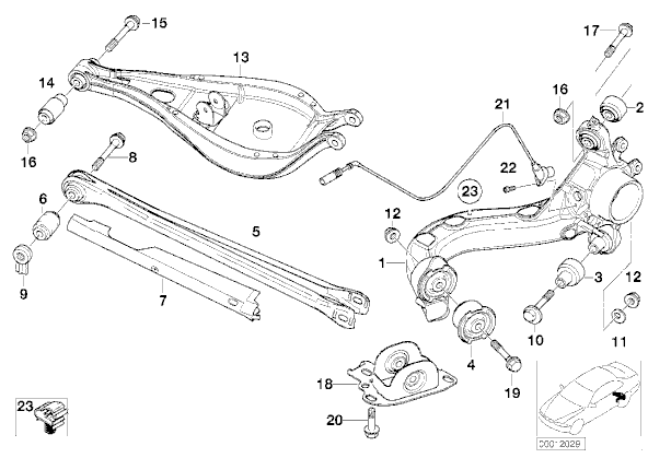

Posté(e) le 7 septembre 201115 a comment_371340 http://www.bimmerzon...erflex_E36.html Merci, il s'agit bien de ceux là : Powerflex BMW E36 /E46/Z4 Rear Trailing Arm Bushing SKU: PWF-PFR5-3608 ce serait les même pour E36 et E46? et y a t-il une grosse diff entre les violets et les noirs? Signaler

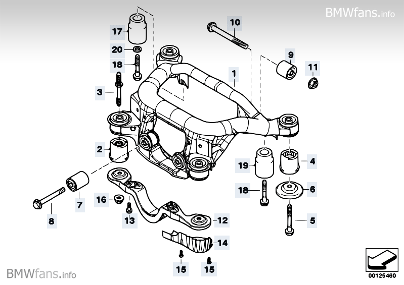

Posté(e) le 8 septembre 201115 a comment_371405 Merci, il s'agit bien de ceux là : Powerflex BMW E36 /E46/Z4 Rear Trailing Arm Bushing SKU: PWF-PFR5-3608 ce serait les même pour E36 et E46? et y a t-il une grosse diff entre les violets et les noirs? Exact c'est ceux là que j'ai. Perso j'ai commander un kit à mon garagiste et je ne savais même pas qu'il y avais le choix des couleurs. Parce que sur le site à powerflex étonnament t'as pas le choix. J'ai reçu les jaunes pr le châssis et les noirs pr les trapèzes arrière. Les trapèzes guide la roue, donc autant que ce soit en noir, ca influe quasi pas sur le confort. Signaler
Posté(e) le 8 septembre 201115 a comment_371439 Les jaunes tu les as mis ou exactement? Si je comprends bien les noirs sont au niveau des bras le no4 mais les autres? Signaler
Posté(e) le 8 septembre 201115 a comment_371488 Le 2 et le 4 sont en powerflex jaune, mais je vais les passer en violet. Signaler
Posté(e) le 8 septembre 201115 a comment_371515 Perso j'aurais plutôt mis des noirs partout c'est le mieux je pense! Signaler
Posté(e) le 8 septembre 201115 a comment_371595 Le 2 et le 4 sont en powerflex jaune, mais je vais les passer en violet. Tu les as changé car ils étaient morts ou parce que tu voulais absolument du plus rigide? j'ai pas lu que du bien de monter le berceau en powerflex sur les forums US il y a des pour et des contre comme quoi ça accentuerait les phénomènes de déchirement de la coque au niveau des fixations (doit quand même falloir y aller). Signaler
Posté(e) le 9 septembre 201115 a comment_371621 Tu les as changé car ils étaient morts ou parce que tu voulais absolument du plus rigide? j'ai pas lu que du bien de monter le berceau en powerflex sur les forums US il y a des pour et des contre comme quoi ça accentuerait les phénomènes de déchirement de la coque au niveau des fixations (doit quand même falloir y aller). J'ai du mal à croire ça, puisque ce qui déchire la coque c'est les silentbloc HS... En étant en powerflex ca réparti mieux la charge sur les 4 fixations... Signaler
Posté(e) le 9 septembre 201115 a comment_371625 oui mais attention, si c'est beaucoup plus rigide que l'origine, la caisse va prendre plus de choc et ça accentura la fatigue de la coque (donc risque de déchirement) Signaler
Posté(e) le 9 septembre 201115 a comment_371675 oui mais attention, si c'est beaucoup plus rigide que l'origine, la caisse va prendre plus de choc et ça accentura la fatigue de la coque (donc risque de déchirement) C'est toujours mieux que d'avoir des sb mort et le faux châssis qui viens cogner sur le châssis comme un gros coup de marteau Les powerflex Jaune c'est comme l'origine niveau rigiditer. voir plus mou je trouve Signaler

Posté(e) le 9 septembre 201115 a comment_371697 Ce que je compte faire sur ma M3 cet hiver c'est de monter des silents blocs dur Rogue et de renforcer en ressoudant la caisse en soudant une barre anti rapprochement entre les deux sommet d'amortisseur le tout relié aux 4 point d'encrage du faux châssis. Je pense que c'est une bonne solution, un peu radical mais au moins ça bouge plus! Signaler
Posté(e) le 9 septembre 201115 a comment_371728 Ce que je compte faire sur ma M3 cet hiver c'est de monter des silents blocs dur Rogue et de renforcer en ressoudant la caisse en soudant une barre anti rapprochement entre les deux sommet d'amortisseur le tout relié aux 4 point d'encrage du faux châssis. Je pense que c'est une bonne solution, un peu radical mais au moins ça bouge plus! Pour faire que du circuit c'est clair que SB en Alu c'est le top. Mais comme tu dis il faut rigidifier au dessus en conséquence. Disons que les powerflex revienne mieux en place, c'est quand même plus " elastique " que ceux d'origine. Mais je pense que sur ces 4 gros, l'idéal serait les violets, il parait que les vibrations ressentie en plus sont minime et ne la rende pas radical comme avec des noirs ou là c'est totalement déconseiller sur route. En gros Jaune = Origine Violet = Street Racing Noir= Track Only Personellement avec les jaunes pour le châssis et les noirs pour les trapèze arrière. Y a aucune vibration en plus, la voiture prend moins de roulis, l'amortissement est plus ferme et il travaille mieux. Signaler
Posté(e) le 9 septembre 201115 a comment_371799 C'est vrai que des violets au niveau du pont, si les points de fixations sont renforcés il n'y aura plus de problemes et ça évitera les vibrations dans la caisse. Ce que je voulais mettre c'est ça http://www.ca-automotive.co.uk/products-Y2FyX21ha2U9Ym13JmNhcl90eXBlPWU0Nm0mY2F0X2lkPTExMSZjb21wX2lkPTE2.html Signaler
