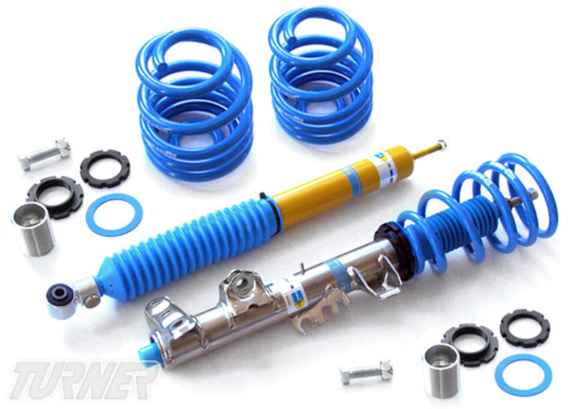

- Bilstein PSS9

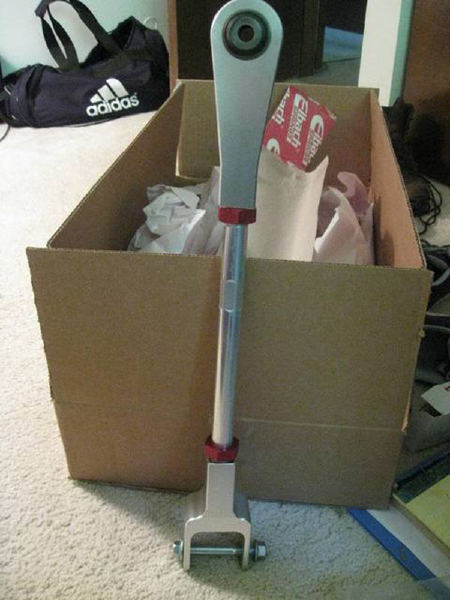

- Tirant arrière réglable Eibach

- Combinés PSS9
- Coupelle arrière renforcer
