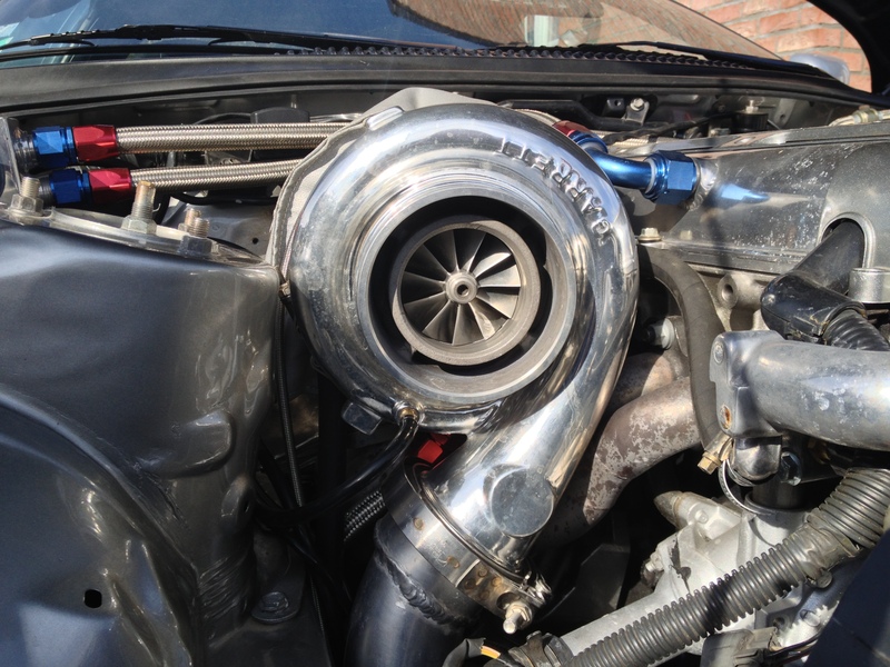

  • Ready to 1000(w)hp     le turbo c'est celui que j'ai dis plus haut donc un PTE 7675 CEA avec en plus une petite wastegate PTE 66mm a la place de la Tial 44mm qui n'aurais pas réussi a gérer la pr

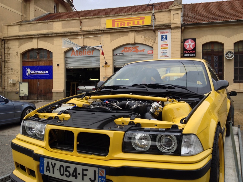

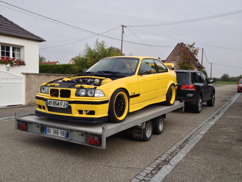

La ///M a pris la direction de la Belgique pour ce retrouver dans les mains d'un ami plus que compétent dans le domaine de la prépa
Pour vous faire une petite idée de c'est compétence voici ca caisse
www.youtube.com/watch?v=DXT_1zUOQkM
Il termine juste une autre caisse (Supra avec un moteur 3.4L + GTX4202 qui devrais dépassé les 1000cv) puis s'occupe de la mienne, mais il a déjà jeter un œil vite fait et y a déjà trouver un problème.
un câble débrancher au niveau du PowerMod ou du DME (je sais plus) mais en plus, malgré le faite qu'il est modifier la map et même injecter une map complètement vierge, la caisse tourne toujours pareil, ce qui est plutôt bizarre, forcement le câble qui est débrancher dois y être pour quelques chose mais a ce point la (?)
A coté de ca je suis entrain de regarder pour passé sur une vrai gestion entièrement programmable car a partir d'un moment on arrive au limite de ce que un piggyback peu faire. Je voudrais mettre des injecteurs de 2225cc afin de pouvoir passé a l'E85 (105 Octane) et surtout je n'est pas envie de passé par une taille intermédiaire car si je veux chercher 800cv voir 1000cv j'aurais de toute manière, plus ou moins besoin de cette taille d'injecteur pour être tranquille et ca nous ramène vers le piggiback qui lui n'est capable de gérer que au grand maximum des 1000cc.
Bien sur la priorité n°1 est de faire tournée la caisse rond avec les pièces actuellement dessus, une fois que ca sera fait la map sera retravailler et a voir pour la suite.

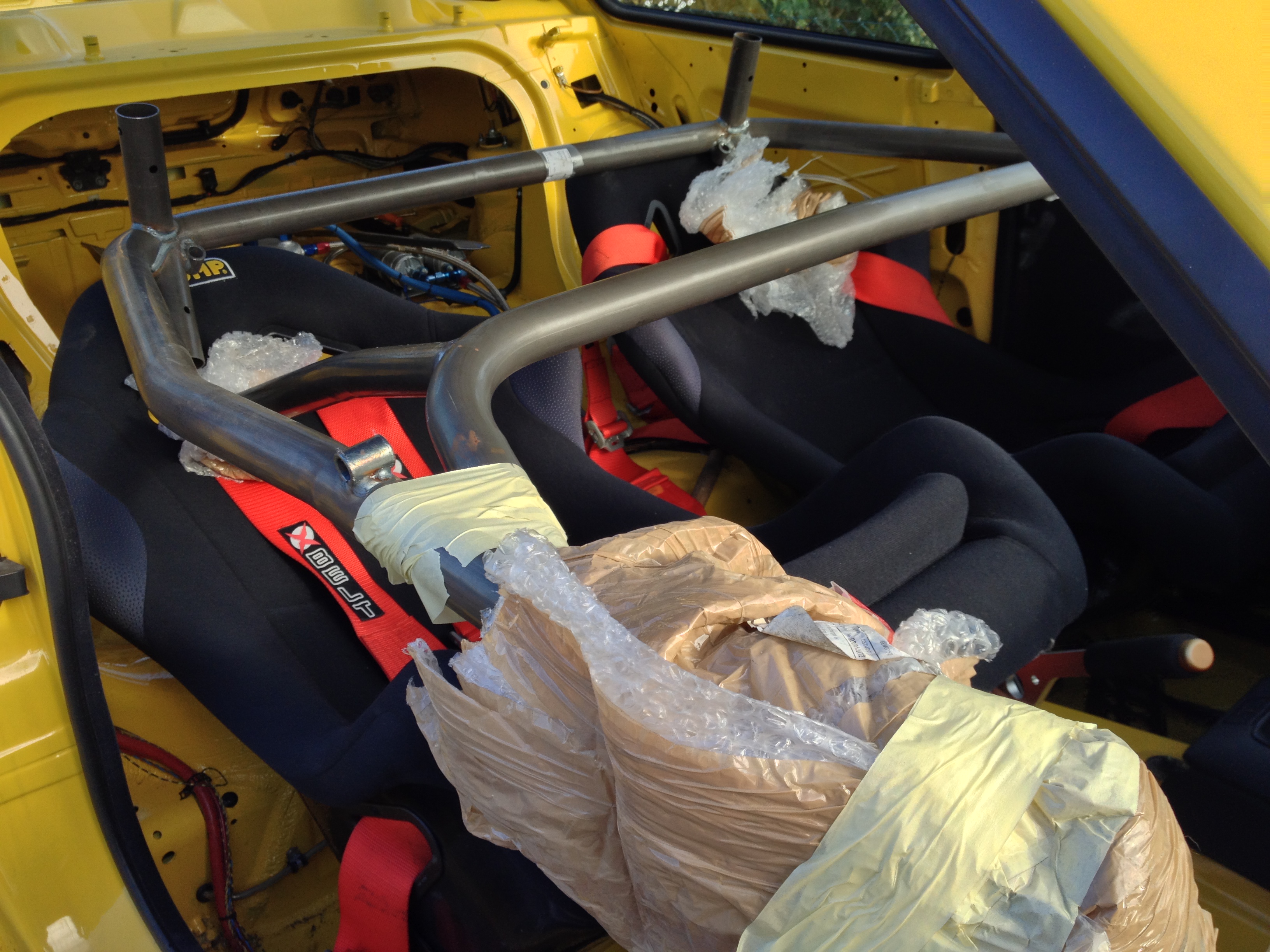

Sur la route on en a profité pour faire un crocher par chez Axess Motorsport pour y déposé l'arceau Wiechers car après le moteur faut s'occupé du châssis

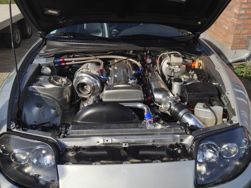

La Supra 3.4L + GTX4202
