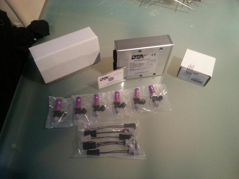

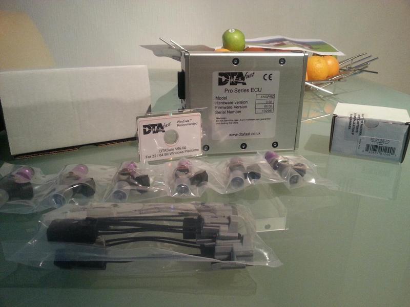

Micro news:
Changement des injecteurs par des 2225cc et passage a une gestion entièrement programmable

La gestion envoyer d'Angleterre 1 jour les injecteurs des USA 2 jours ... ca c'est de la livraison rapide !
impec put***n il ont réduit la taille de la DTA comparer a la mienne qui est énorme
J'avais pas fais gaffe mais exact et j'ai oublier de dire qu'il y a aussi un MAP sensor 5 bars de chez AEM en plus car DTA ne propose que un 3 bars
