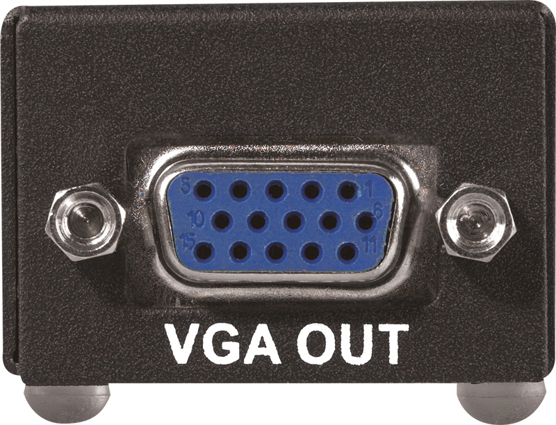

Par contre je t'avais envoyer un mail pour le dash qui est rester sans réponse donc je me suis débrouiller par contre si tu peux faire quelque chose pour leurs câble CAN pour S80 Pro je suis preneur car cette merde coûte 230€ port inclus.
Je parle du câble S80 Pro car ils n'ont pas fais de mise à jour de leur site pour la S100 Pro mais c'est le même protocole DTA me la confirmer ... par contre je me demande si c'est la même prise ?
Fallait me relancer car quand j ai déménager j ai eu 7 jours sans internet mail etc et du coup trop de mail a lire d un coup j ai du te zaper
Envoi moi photos du branchement CAN de ta s80
Modifié par Supersport
Pas grave ca ma couté un peu plus chere mais j voulais que ca avance ... t'avais cas me passer ton tel LOL
J'ai malheureusement pas de photo, j'ai envoyais un mail a DTA pour savoir si leur connecteur sont les même sur la S80 PRO et la S100 PRO... mais si ca part d'un serial c'est un serial a  ligne comme ceux des ecran de PC
