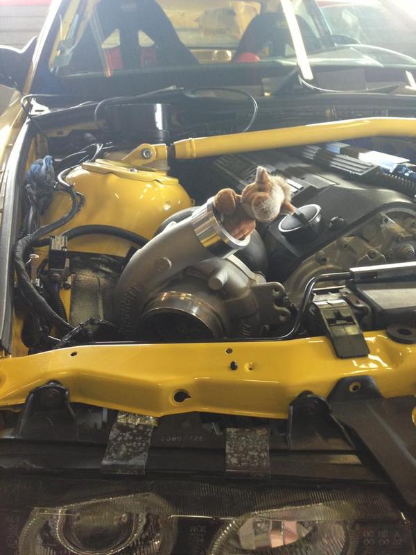

Posté(e) le 11 septembre 201313 a Auteur comment_580831 Petite news: Puisque tout l’électronique plus la pose des nouvelles pièces est fait chez Evolve Performance ben la caisse sera entièrement faite la-bas(mapping inclus) car plus simple d'un point de vue logistique et Evolve a déjà travaillé sur des DTA. Il y a encore quelques travaux en cours, l'admission, le pipping, changement des sondes de P huiles P essence et EGT car elles étaient toutes propre au matos DEFI qui lui utilise un boitier qui convertie le signal pour les l'envoyer vers les mano DEFI donc ne ca communique pas avec la DTA n'y avec le dash pfffff Au niveau du turbo il y a un petit changement ... au-revoir le GT35 bonjour le PT6766 qui est donné pour 930hp a la place des 675hp du GT35 et il n'est pas rare de voir des prépa qui sorte 800/900hp avec ce turbo ... mais avec 45psi sois 3bars de pression ... il y a aussi un petit suspense car théoriquement il va en lieu et place du GT35 mais la théorie et la pratique c'est souvent pas pareil donc je croises les doigts. L'objectif avec ce nouveau turbo est de 800+ en mode fight ... l'e85 + méthanol devrais aidé a arrivé a ce chiffre avec j’espère une pression max inférieur a 2.5Bars mais pour le moment aucune idée réel de la pression que le bloque tiendras et c'est surtout c'est le cliquetis, l'AFR et l'EGT qui imposeront leurs limites. Ah le dernier détail, le silencieux vas disparaitre pour avoir aucune restriction pour les gaz d’échappement ce qui permet normalement aussi un petit gain au niveau des poneys. Signaler
Posté(e) le 11 septembre 201313 a comment_580837 Toujours à bloc niveau prepa! J'espère qu'une fois ces dernières évolution terminées, tu nous fera une vidéo nous la montrant su roues et peut etre en train de rouler? Signaler
Posté(e) le 11 septembre 201313 a comment_580896 J'espère que le PT passe car déjà que tu avais quasiment plus de place avec le gt35 tu compte la mettre ou ta souflette ? Tu garde ton collecteur d'echapement? Signaler
Posté(e) le 11 septembre 201313 a Auteur comment_580927 Jérôme oui un jour lol Laurent ben comme écris il doit aller en lieu et place du GT donc je garde tout. Si modification il y a j'espère que sa sera que au niveau de la downpipe. Le 6766 classique n'est pas gros par contre je passe en H-cover anti-surge donc l'entrée est plus grosse mais ça devrait passer il y a un peu de marge a gauche et a droite. Par contre vas me falloir de la protection thermique magique si tu vois ce que je veux dire Signaler

Posté(e) le 1 octobre 201313 a Auteur comment_586253 Par contre ce ne sera pas ce turbo, la c'etait juste un test pour voir si physiquement le GT40 passe en bottom mount car +/- identique au 6766 H-cover anti-surge ... mais non donc pas le choix faut passé en top mount donc si déjà elle passe en top mount autant mettre ce qu'il faut en turbo .... PT 7675 CEA journal bearing A/R 0.96 H-cover anti-surge Signaler

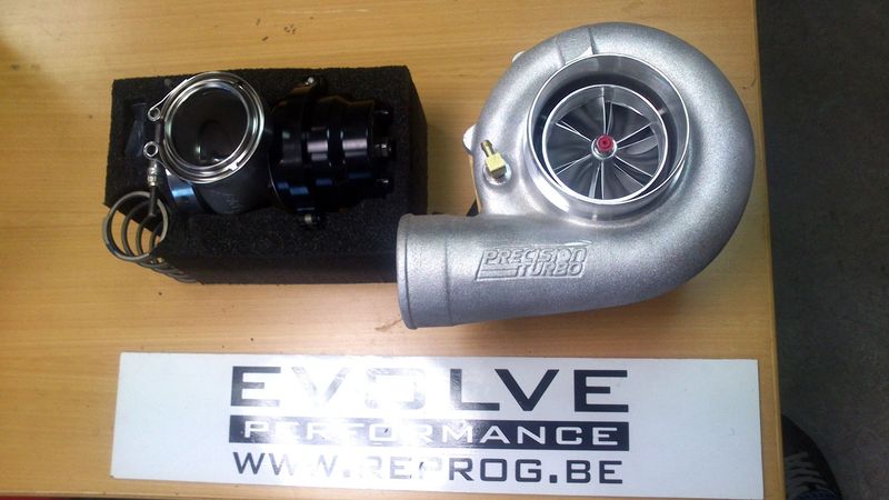

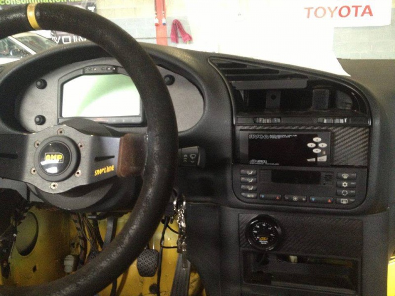

Posté(e) le 21 novembre 201312 a Auteur comment_600334 Ready to 1000(w)hp le turbo c'est celui que j'ai dis plus haut donc un PTE 7675 CEA avec en plus une petite wastegate PTE 66mm a la place de la Tial 44mm qui n'aurais pas réussi a gérer la pression. Petite video du Dash (faut encore faire le calibrage et pas mal de truc et la caisse tourne sans admission ceci explique cela) https://www.youtube.com/watch?v=ZTTYwEzc9q4 Signaler
