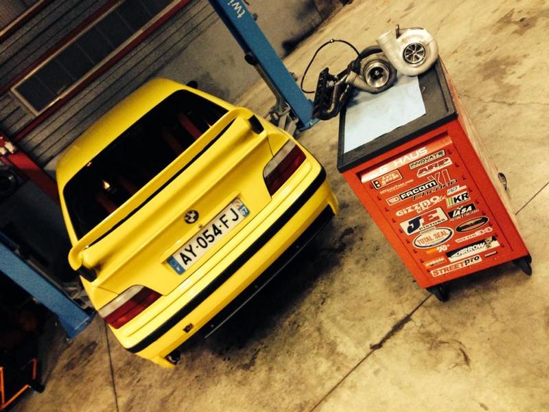

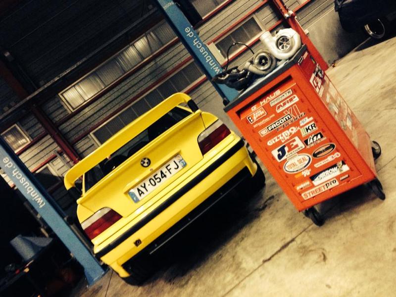

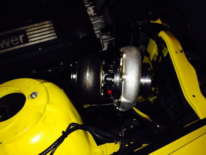

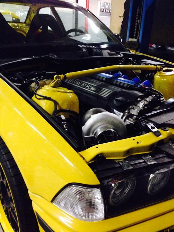

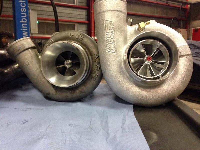

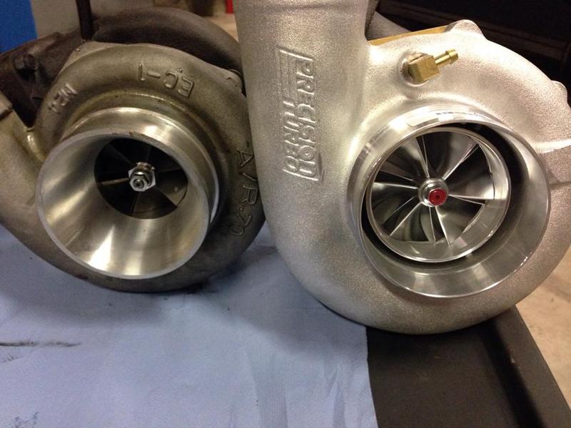

GT35 vs PT76

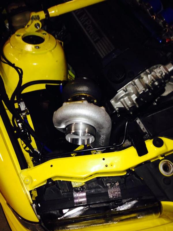

Petit test a blanc pour la place du turbo ... le capot devrait fermer mais le phare lui vas certainement laisser place a une écope
ou être découpe pour laisser un maximum d'air venir vers le pitit turbo ^_^

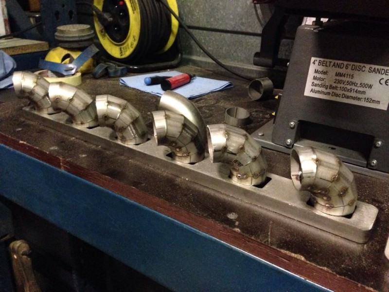

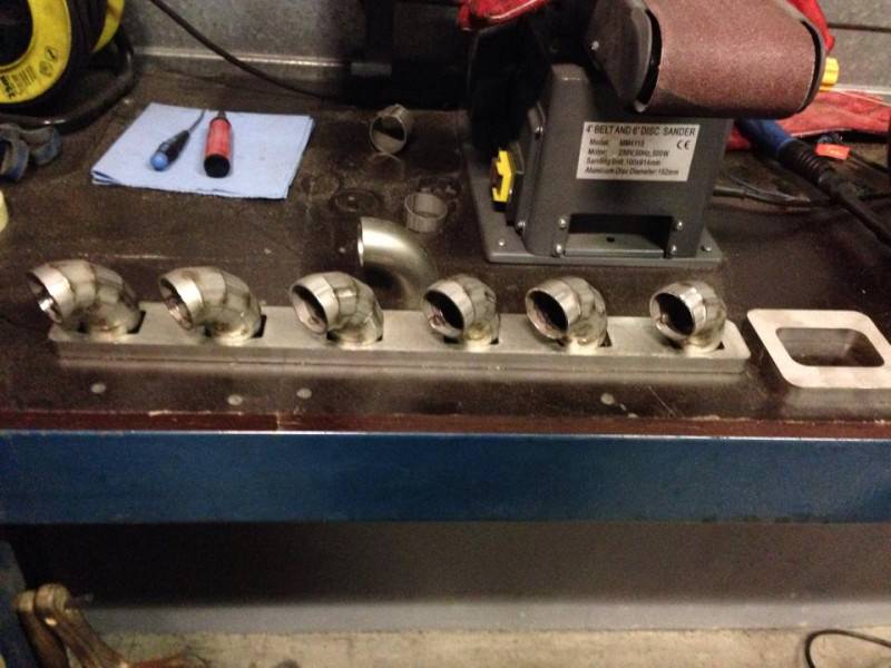

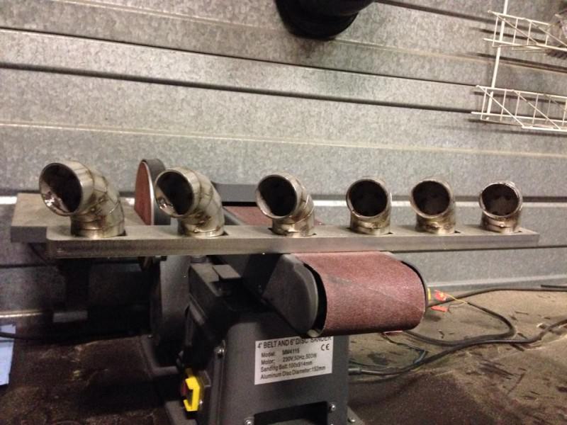

Premières photos du collecteur d’échappement top mount sur mesure.
Ca c'est de la belle pièce... Enfin du moins un bon début :oui:
Mais ca serait pas mieux avec des coudes en 2 morceaux ??
