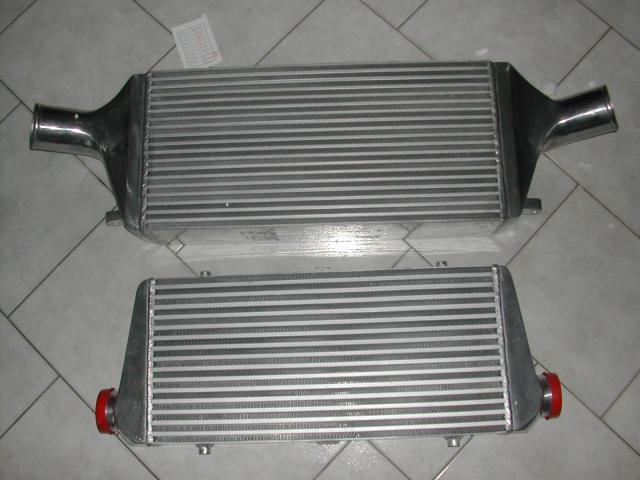

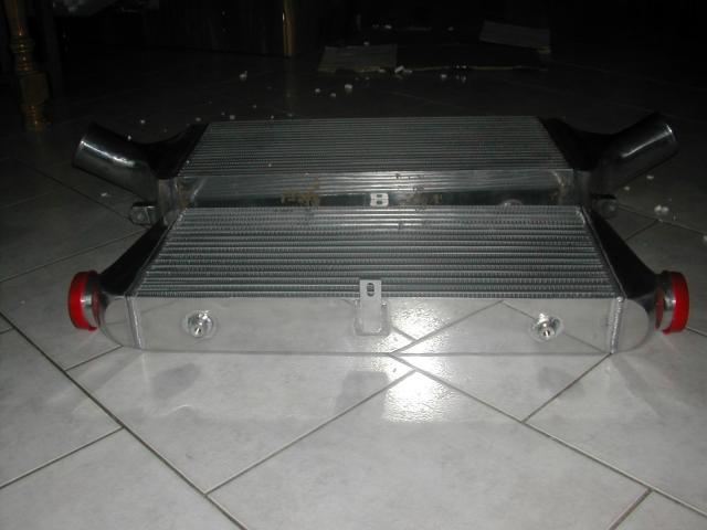

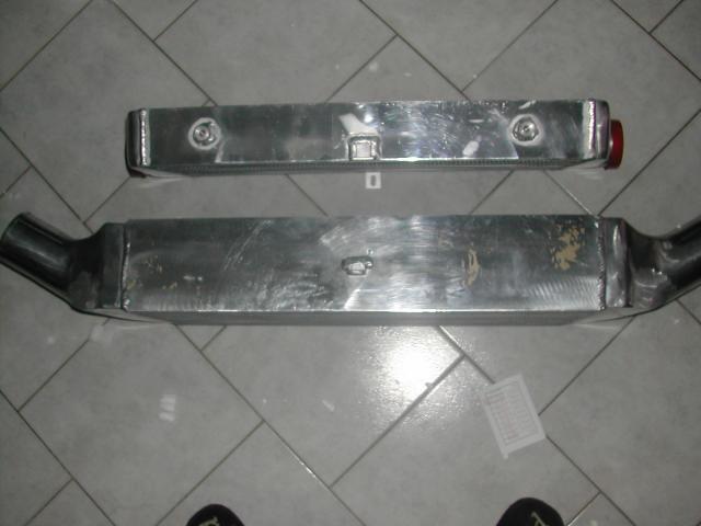

J vais peut-etre craquer pour ca:
120mm de large a la place de 76mm, perte de pression 0.06bar perte de température admission énorme (normal vue la largeur) pas la peine de vous faire un dessin sur le pourquoi du comment l'air frais c'est mieux que l'air chaud dans un moteur
Toi tu cherches les emmerdes. Sans le feu vert de DM MOTORSPORT il ne faut pas modifier ton moteur.
Une fois qu'il sera rodé éfinitivment et que la garantie sera expirée, tu pourras le tripoter à ta guise.
M'enfin c'est mon idée.............Libre à toi de faire la modification à tes risques et périls..

J'ai jamais vus ou entendu parler d'un moteur qui a rendu l'âme après un changement d'échangeur surtout pour un plus gros et entre le moment ou je passe la commande et le moment ou je le monte (y a de l'adaptation a faire vue le monstre) c'est pas le truc numéro 1 sur ma liste.
Tes conseils parte d'un bon sentiment mais rassure toi je suis loin d'etre aussi débile qu'ont pourrais le croire :lol:
