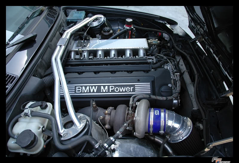

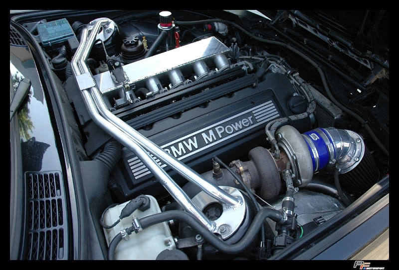

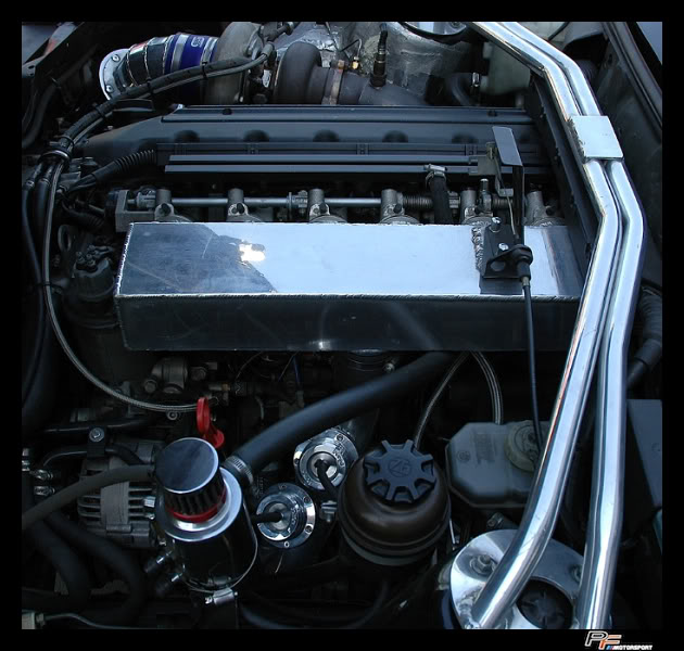

Apres y a cette solution la
Mais aussi bien celle la (ancienne de PF Motorsport) que l'ancienne de DM Performance leur entrer d'admission est sous la boite a air ce que je ne comprends absolument pas.
Une boite a air comme ça une fois les cotes prise c'est 2h de boulot SI j'ai les cornets (trouver que en Suède chez PPF pour le moment) et les brides pour fixer au papillons (a faire usiner) et ça me couterais la matière est un bonne bouteille pour la MO, mais comme écris juste au dessus je comprends absolument pas pourquoi avec cette admission rectangulaire l'entrer ce fais par en dessous plutôt que comme d'origine sur le coté

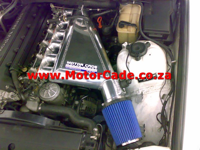

Cette admission est la "plus facile" a réaliser mais a choisir je préférais partir sur une comme ca:
Suffit de prendre un tuyau en inox du bon diamètre le couper en deux sur la longueur pour avoir les morceaux pour les angles au dessus et en dessous une plaque en triangle puis roule ma poule.
J'ai pas de connaissance dans les flux d'air mais ça me semble plus logique d'avoir une admission comme la 2eme qui va diriger le flux d'air que une boite rectangulaire dans la qu'elle même si l'air est sous pression va forcement "rebondir" ?!

et la boite a air de carbone pourais pas faire l'affaire????
tout du moins les brides des papillons.
aprés un bon soudeur te fera la boite comme tu veux......
au pire, regarde comment est fais un collecteur d'admission pour un tds....
