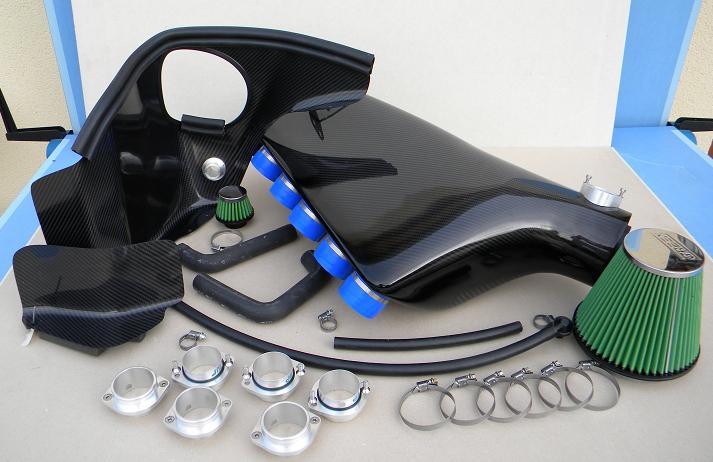

mais carbone usine des bride de papillon pour ca boite a air...
tu parles d'un membre ou de la matière ?
Edit:
ok tu parles du membre carbone qui propose ca:
Les brides font partie de la solution mais c'est loin de ce limité juste a ça pour régler le problème
Edit: quelqu'un aurait son n° car par mail il ne donne plus de réponse du moins je l'est contacter il a déjà quelques mois sans réponse de ça part

Le collecteur d'admission ne pose aucun problème, c'est juste ces put***n de manchon de merde mais si tu connais quelqu'un capable de me fabriquer des cornets de 3.2L (identique a l'origine avec leurs formes spécial et tout et tout) avec manchon le tout en 1 pièces en alu ou inox comme ça j'ai plus cas les faire souder sur le collecteur d'admission d'origine j te passe commande tout de suite
Pour info le collecteur est en alu de fonderie, il contient du silicium, Aujourd'hui, des alliages à fort pourcentage de silicium sont préférés pour obtenir des pièces aux formes complexes et fines. L’inconvénient, c'est pour le souder c'est la galère grave, la soudure supporte pas les vibrations est casse rapidement. Pas sur que cela tienne longtemps
