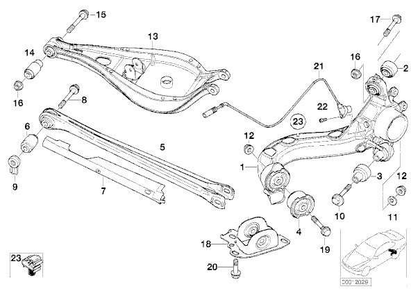

Avis aux experts la solution serait quoi? des bras réglables pour aller plus loin question carrossage?
Est ce que ça résoudrait de fait le soucis d'usure prématuré du silentbloc 3 et de la vis et rondelle excentriques 10 et 11 ou faut passer aux powerflex à cet endroit (si quelqu'un à la ref)?

Powerflex ne fait que les trapèze et les 4 gros relier au châssis.
Tu peux mettre de l'origine si t'a du jeux à cet endroit.

pour les silentblocs les "4 gros" dont tu parles c'est ceux qui sont sur le berceau arrière qui soutient le pont?

Oui ce sont ces 4 là

les silenblocs ont un sens pour le montage , ou disons une orientation à respecter ...
cf: http://tis.spaghetti...2/06/34&lang=FR
si cette orientation n'est pas respectée autant dire que c'est presque pire qu'un silenbloc mort ....
de plus le fait de vouloir rigidifier cette piece au maximum va à l'encontre de la conception du train arriere ...
il ne faut pas trop de jeu c'est certain , mais un minimum .
le train arrière des E36/46 est conçu avec des liaisons "souple" pour
-donner du pincement à la roue exterieur au virage à l'axeleration afin de favoriser la motricité ,
-et de l'ouverture à la deceleration pour favoriser la stabilité
trop de jeu nuie c'est certain , mais pas assez peu engendrer des réactions de décrochage plus brutale ...

Donc passer en powerflex plus rigide n'est pas forcément la meilleure idée?
Powerflex , oui , pouruoi pas , on va limiter l'usure .
mais powerflex plus cale c'est à réserver à un usage circuit .
c'est powerflex OU cales , il faut choisir
mais vu comment sont fait les powerflex il n'y plus de sens de montage, ça change quelque chose ou ce sens de montage est vraiment propre qu'aux silentblocs d'origine du fait de leur forme?
effectivement seuls les silenbloc EOM ont une orientation a respecter
