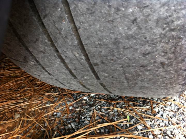

J'ai peine à croire vu le très faible kilométrage de la voiture qu'il y ait autant d’écart en chasse/carrossage devant.
C'est a se demander effectivement car comme indiqué, les anciens pneus , que je viens juste de changer, étaient ceux d'origine , ils avaient 30000 kilomètres et étaient seulement un peu plus usés a l'extérieur ....
Par ailleurs, la voiture tire parfaitement droit, au freinage également et absolument aucune vibration.
De telles valeurs constatées lors de cette géo auraient dues engendrer quoi comme symptômes sur les pneus
plus bouffé à l’extérieur du coté ou il te manque 0.5 de carrossage mais j'y crois pas je pense qu'ils t'ont fait ça à l'arrache complet.
Thank you.
T'as p'etre bien raison car je viens de vérifier sur mes anciens pneus et ils sont usés "uniformément" sur l'extérieur entre ceux de gauche et ceux de droite.....
A suivre début Octobre....
