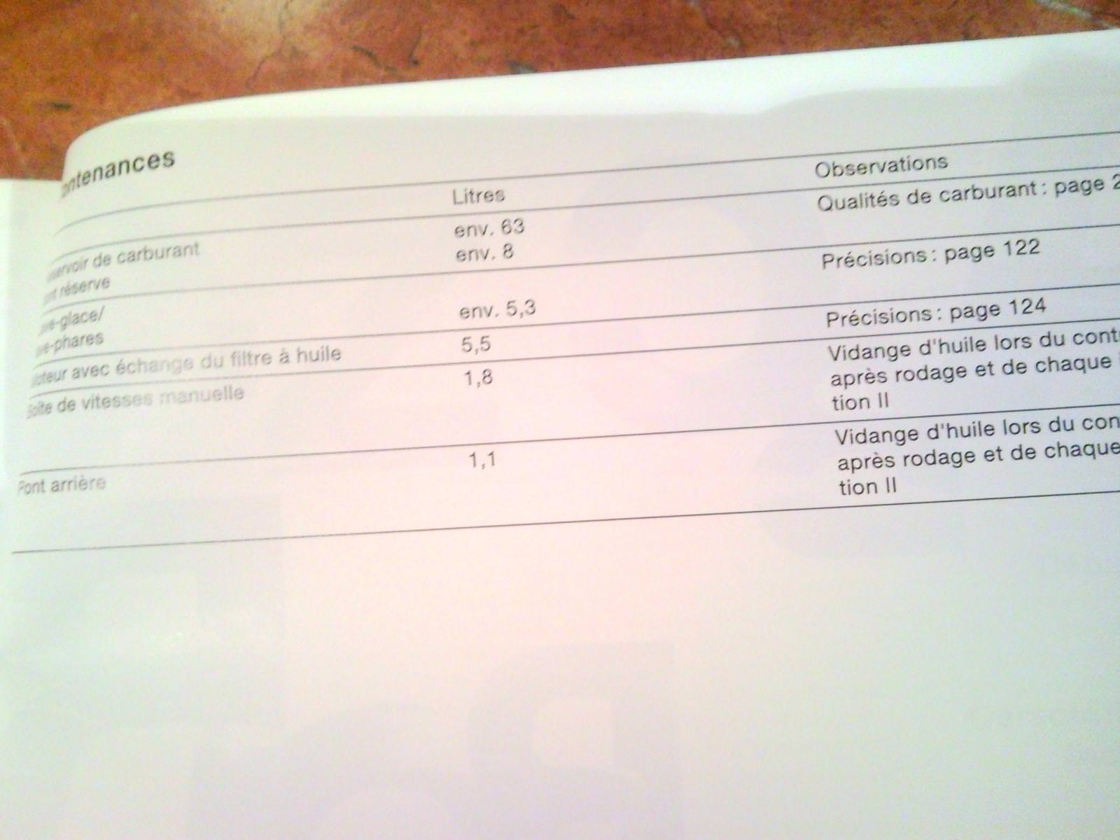

Posté(e) le 12 novembre 201113 a comment_388564 Moi j ai pu mettre 1.7L , est ca debordé , doit y avoir peut etre 0,1L qui a couler le temps de remetre la vis.
Posté(e) le 12 novembre 201113 a comment_388618 Vidange de pont pour moi aussi chez bmw : 1,1 litre . Je comprends plus rien là ...
Posté(e) le 12 novembre 201113 a comment_388619 qu'y a-t-il de noté dans le manuel? (sauf si "à vie" bien sûr...)
Posté(e) le 12 novembre 201113 a comment_388629 qu'y a-t-il de noté dans le manuel? (sauf si "à vie" bien sûr...) Re, Tu as raison, j'y avait même pas pensé..... Donc ça dit (tout à la fin avec les différentes capacités) : "1,1 litres avec changement à la première révision et chaque Inspection II " (Ça me rassure, je suis pas fou.....lol!) Par contre, ça nous dit pas comment font ceux qui arrive à en mettre 1,7 litres.... y'a un mystère là que j'aimerais bien comprendre....??? @+ciao
Posté(e) le 12 novembre 201113 a comment_388630 Dans le manuel : On a posté quasi en même temps ( celui de courir aller chercher le manuel...lol @+ ciao
Posté(e) le 13 novembre 201113 a comment_388678 J'ai vu 1,8 litre ,pour la boite . Il y a peut etre eu méprise ?
Posté(e) le 13 novembre 201113 a comment_388682 acs3 a du en faire un paquet, si il dit 1.7 je pense que ca doit etre ca (pour le pont)
Posté(e) le 13 novembre 201113 a comment_388701 De toute façon les deux boite/pont c'est jusqu'à débordement, il y a pas trop matière à se tromper, la quantité est je pense juste indicative. Vu que l'on depasse 1L pour chaque il faut 2 bidons à chaque fois.
