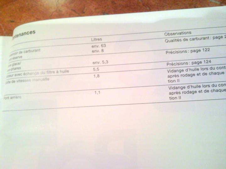

J'ai vidangé l'an dernier mon pont jusqu'à débordement. Sur chandelles, c'est certainement pas autant de niveau qu'à plat, mais la différence de contenance doit être minime.
Jamais eu aucun soucis avec mon pont par le passé, la vidange a été faîte en entretien.
