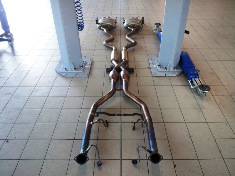

allez une chtite top pour les fana de l Akra, vu qu il l ont poser pour atteinte l embrayage

la ligne akra une merveille en tout cas je ne regrette pas
