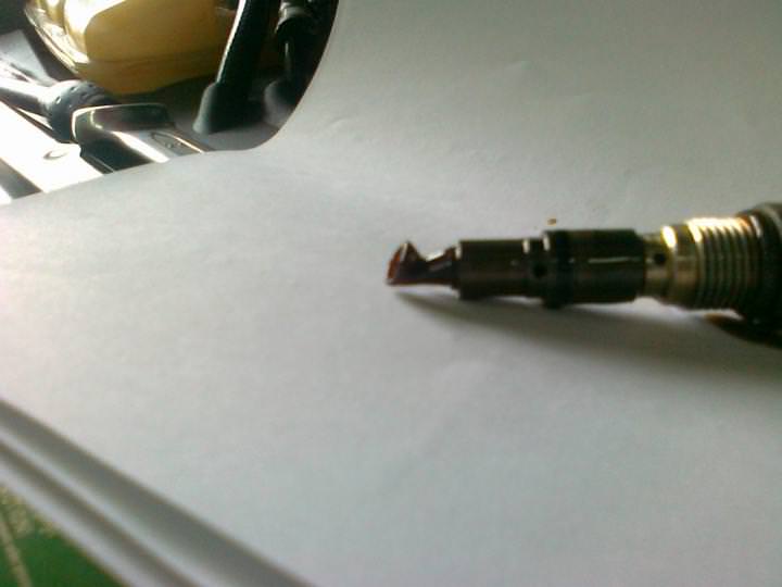

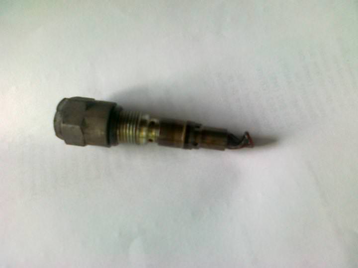

Posté(e) le 13 septembre 201115 a comment_372551 la grande question souvent posée , à laquelle moi même je repondais NON : Y a t il un fitre vanos sur le V8 de la M5 E39??? et bah OUI !!! et pourtant j'avais retourné toutes les ref de l'ETK dans tous les sens , je ne l'avais pas trouvé ... et là , j'ai la voiture de Motorsport à l'atelier , je travail dessus et je vois une piece qui s'apparente à un regulateur de pression ... il ressemble beaucoup à celui des E46 ... sur l'ETK , il n'est pas detaillé et fait parti de la piece 6 : Distribution piece 11 36 1 407 486 je demonte et là c'est la même piece que sur E46 ... mais alors ... dans quel etat !!! il a 150 000km environ ... pour ceux qui veulent le changer , il vous faudra commander chez bmw les refs suivante : 11 36 1 401 971 11 31 1 318 659 11 36 1 403 325 Signaler
Posté(e) le 13 septembre 201115 a comment_372553 ah oui d'accord vraiment hs de chez hs !!!!!!! Signaler

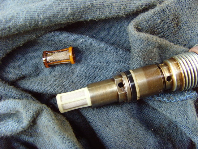

Posté(e) le 13 septembre 201115 a Auteur comment_372554 ici tu vois à quoi il devrait ressembler ... Signaler
Posté(e) le 13 septembre 201115 a comment_372557 a ouai c'est net il était complètement tordu le miens par rapport a celui ci , ya pas photo vraiment en mode full hs !!!! a mon avis il doit avoir pas mal de m5 E39 dans le même cas que moi Signaler

Posté(e) le 13 septembre 201115 a Auteur comment_372621 le régulateur de pression (gros embout 6 pans en 22 ) n'est pas detaillé sur E39 . la référence qui le contient est 11 36 1 407 486 cependant en démontant , j'ai vu que c’était la même pièce que sur E46 voiture sur laquelle ces pièces sont détaillées , d’où le fait que l'on ne trouve pas ces ref pour E39 ... à savoir le filtre : 11 36 1 401 971 les deux joint torique : 11 31 1 318 659 11 36 1 403 325 ça y est vous avez compris ou faut que je vous l’écrive en togolais si je n'avais pas été sur de mes dires , je ne me serais pas permis de les poster ... y'a des fois , je ferais mieux de me taire et de facturer ... Signaler
