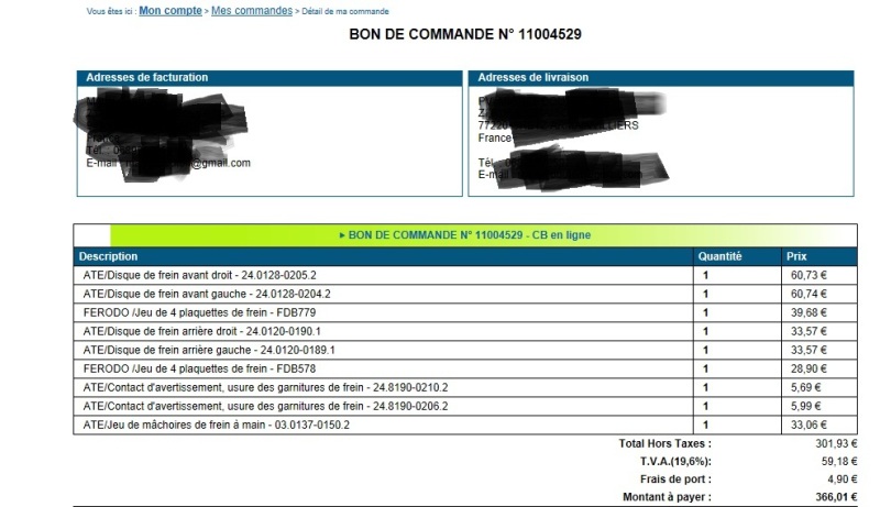

Ben moi je les ai pris sur oscaro, ate comme l'origine avec bol en ALU. J'avais payé 75€ LE disque il y a quelques mois, mais visiblement les prix ont enflé, cf: http://www.oscaro.com/disque-de-frein-avant-droit-bmw-m3-E36-3-2-i-coupe-321cv-10063-4578-202-gt#artcrit1886788
Maintenant c'est 200 euros LE disque, soit le même prix que chez BMW.
Le problème avec les plaquettes ferrodo que j'ai prises, c'est un phénomène de fadding assez rapide si on freine plusieurs fois à haute vitesse. Or, la M3, elle met pas longtemps pour prendre 200 compteur entre deux virages ! >Donc je vais m'orienter vers des plaquettes racing.
Ben moi je les ai pris sur oscaro, ate comme l'origine avec bol en ALU. J'avais payé 75€ LE disque il y a quelques mois, mais visiblement les prix ont enflé, cf: http://www.oscaro.co...#artcrit1886788
Ok je te remercie :)
Quand j'y repense, j'ai vraiment du bol (alu) sur les prix à l'époque ... Voila la facture.
