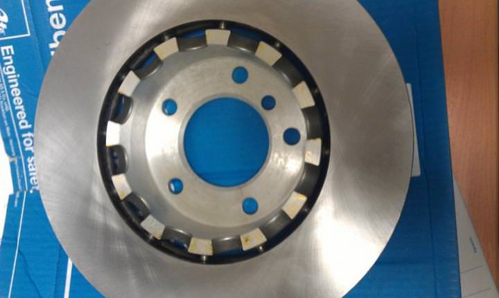

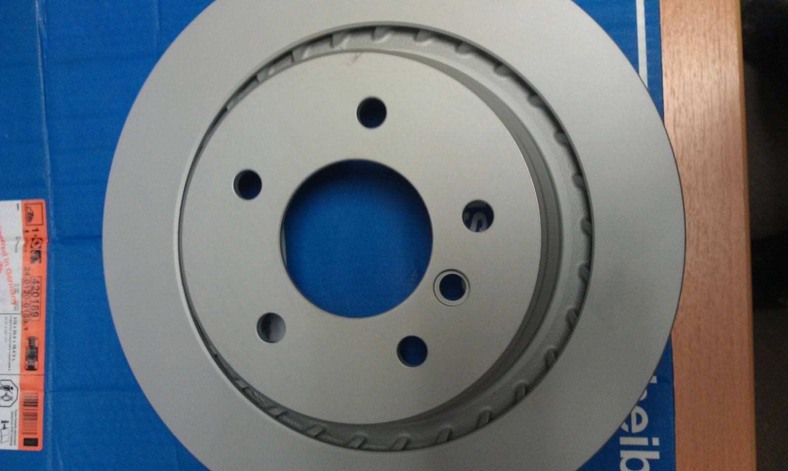

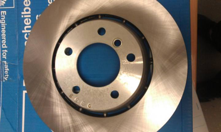

Je viens de recevoir mes disques et je comfirme se sont bien ce avec bol alu !! par contre ce de l'arriere sont pas pareille :s si quelqu'un peut me comfirmer que c'est les bon ? Merci
Av
post-10005-0-17870400-1337583222_thumb.j
post-10005-0-78620300-1337583281_thumb.j
Ar
post-10005-0-71642000-1337583286_thumb.j
Merci Geoff173 !! ;)
Bonjour Stéphane,
En effet, les disques avant sont apparemment avec bols alu. Par contre si c'est bien cette référence que tu as commandé à Mister auto:
http://www.mister-au...128-0205.2.html

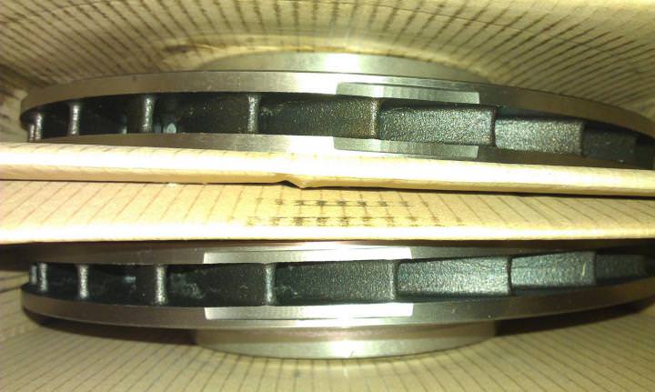

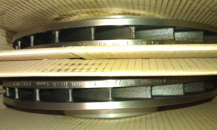

J'espère que tu as commandé un gauche et un droit, en effet, le sens des ailettes de ventilation ne sont pas les même: normalement elles ne doivent pas être identiques sur les 2 Disques que tu as reçus ?
Bonjour,
Les aillettes sont courbées ! je prend une photo des deux cote a cote et je met sa dessuite ;) mais je crois que c'est bon .
voici les photos
post-10005-0-67351800-1337586536_thumb.j
post-10005-0-59370500-1337586575_thumb.j
Moi, c'était indiqué sur l'emballage quel disque allait à gauche ou à droite ;)
C'est impeccable, tu as bien un G et un D ! :)

Par contre pour ce de l'arriere ce sont bien les bons aussi ?
Moi, c'était indiqué sur l'emballage quel disque allait à gauche ou à droite :wink:
Moi aussi petit dessin avec une voiture qui indique de quel coter il se met :). je vien de le voir lol
les disques ar sont les bons .
