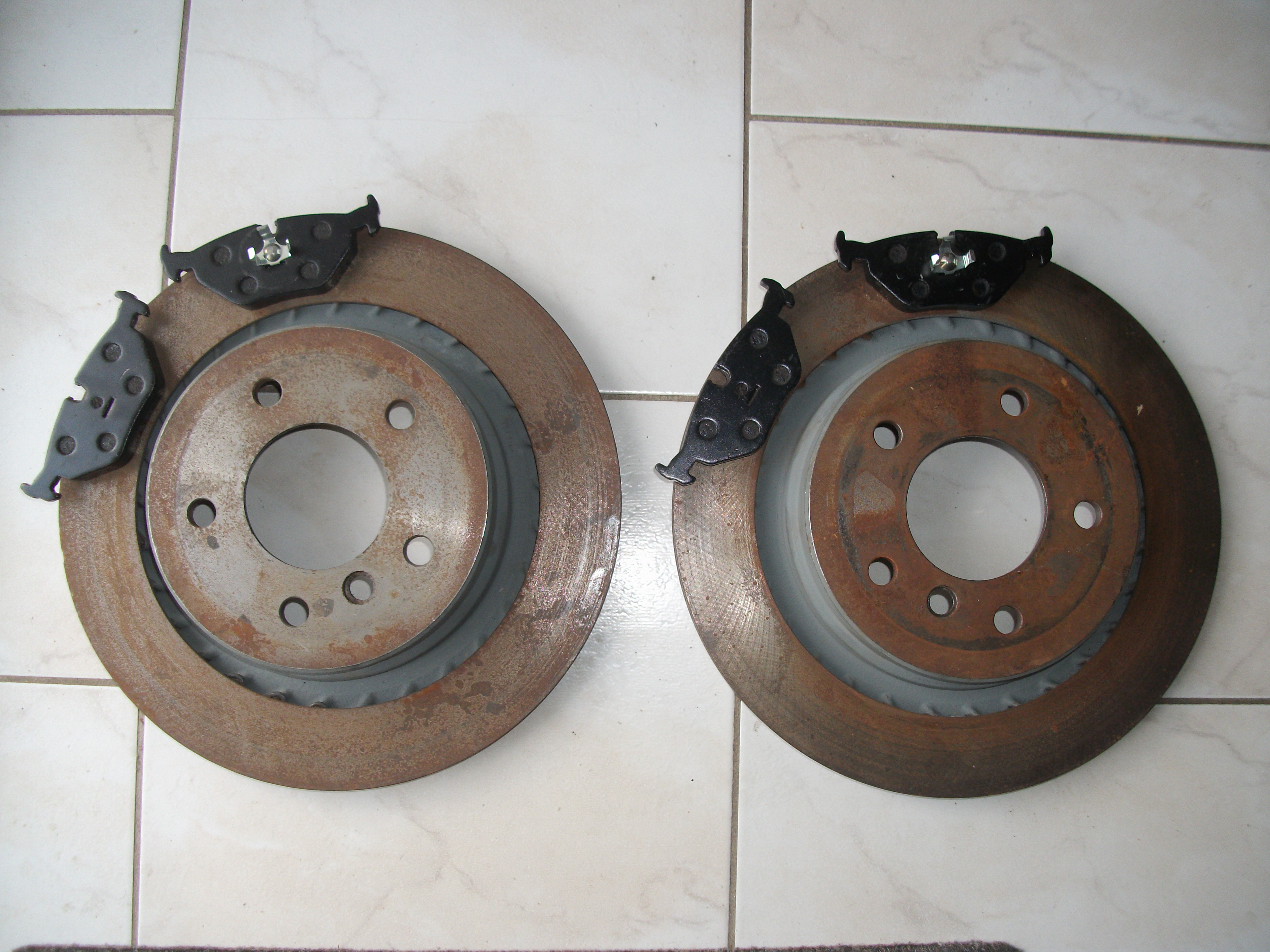

Moi aussi petit dessin avec une voiture qui indique de quel coter il se met :). je vien de le voir lol
Tant mieux si tu as vu le sens de montage, il est préférable de les monter dans le bon sens du premier coup !
Ensuite, ça parait tout à fait intéressant des disques à bol alu à ce prix et tes informations sont donc très bonnes, photos à l'appui!!

nikel steph!!c'est bien les bon...je commande ca semaine prochaine avant que les prix augmentent comme sur oscaro....par contre me fait chier qu'il ya pas marguer le ///M SHW sur le bol,mais bon vu le prix je discute pas....merci encore pour les photo :-)
Derien, Merci a toi plutot, c'est grace a toi si je les aient eut a ce prix la ! Et pour la gravure ///M, je crois que a ce prix la on peut s'en passer lool

Visuellement, en tout cas ca a l'air de bien se ressembler, et j'ai le souvenir que Jean-Phi avait dit sur le Forum que c'etait la meme cam''.
pour moi aussi c'est la même cam. et de visu aucune diffèrence (a part bien sûr l'inscription sur le bol)
Perso je pence pas aussi, mais bon j'ai pas verifier
