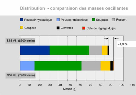

Posté(e) le 15 septembre 201115 a comment_373188 vu le potentiel d'emmerdes, le cout, la mise au point à essuyer les platres, autant investir direct dans un V8 4.0L de E9x et le swapper... d'autant plus que lors de la conception ils ont ont même réussi à gratter du poids un peu partout ( -5% sur tout l'embiellage ) et gratté 15kg sur l'ensemble du moulbif ( 217 pour le S54 VS 202kg pour le S65). là tu pars sur une base fiable, cylindrée vachement plus grosse, plus de Watts déjà à la base, et en plus tu gratte du poids.... un ligne une remap serieuse et bing ! ce type de soluce quand y'a pas de meilleur moulin à monter, pkoi pas, mais faut aimer bouffer de la limaille Signaler
