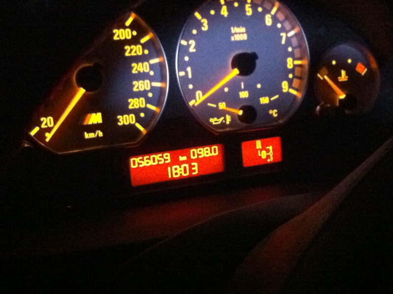

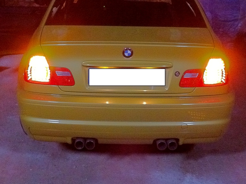

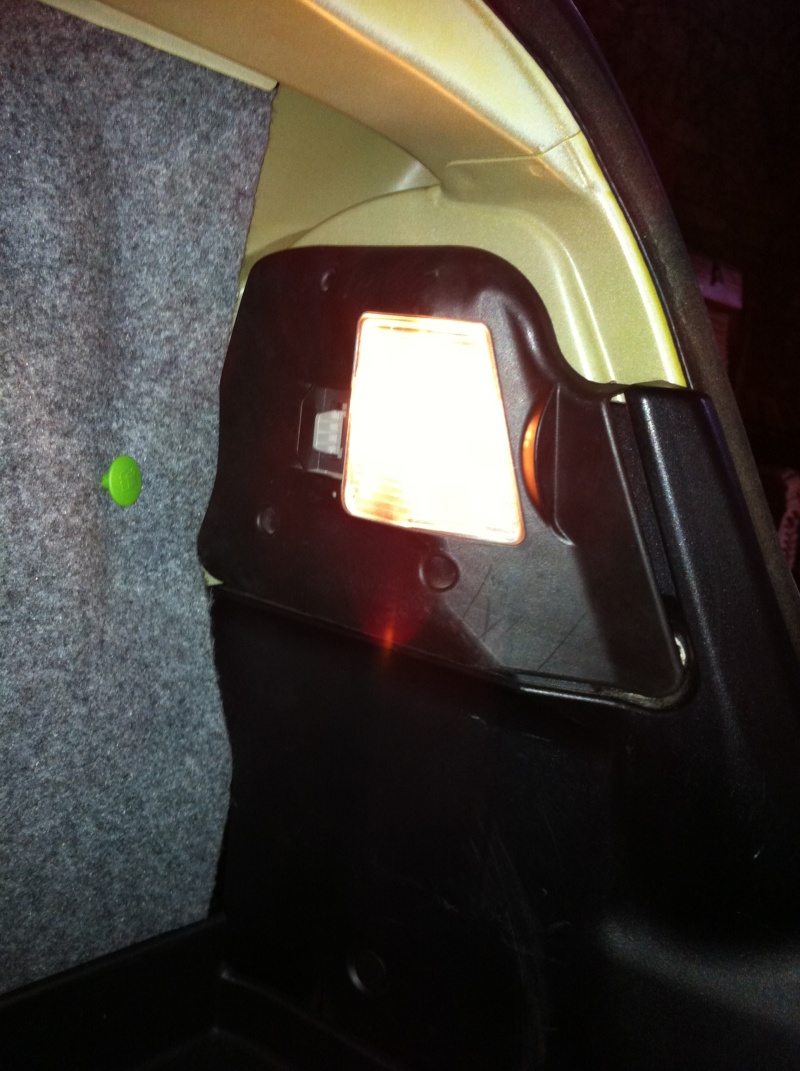

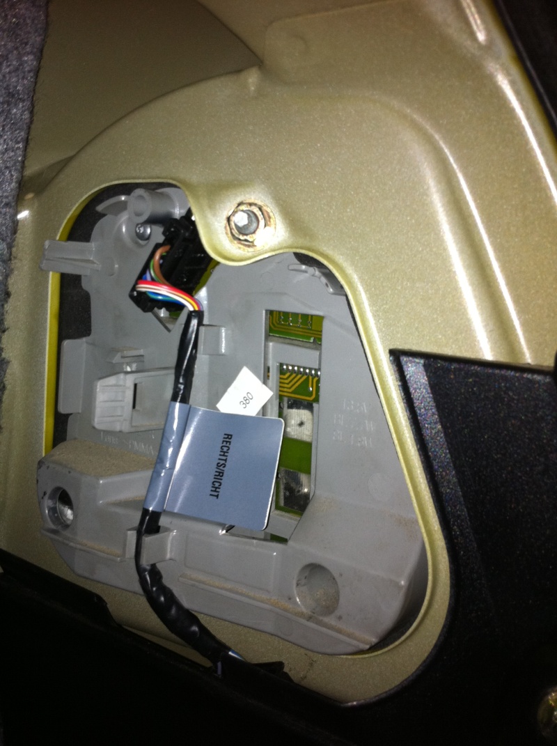

Posté(e) le 17 septembre 201115 a comment_373706 bon les amis, j'ai reçu comme promis par Romain343 les adaptateurs de connexion pour passer des feux ph1 aux feux leds BMW je viens de finir de mettre en place les feux leds OEM de 2004 (sans boitier anti-erreur) je viens de faire des essais, tout est ok! aucun voyant sur le tableau de bord pour l'instant! merci beaucoups à tous les membres qui m'ont aidé à pouvoir réaliser le montage de mes feux si rapidement ainsi qu'au forum, car sans lui je n'aurai pas pu poser mes questions et ainsi profiter de l'expérience d'une communauté de passionnés voici quelques photos pour compléter @+ connecteur feux arrière phase 1 adaptateur phase 1/phase 2 connexion feux leds et dissimulation du connecteur phase1 dans le bandeau noir sous les feux et pour finir essais allumage des feux sans reprogrammation [ Signaler
