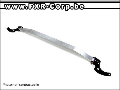

Ensuite une vrai barre anti-rapprochement ! Surtout pas un truc comme ça
: img-377316-1-Barre anti-rapprochement hyundai coupe.jpg
Les barres " articulée " comme celle là c'est juste du tuning et avec de la chance un peu de rigidité.
Une barre dois être fixe et solide, si ca peut bouger dans tout les sens ca ne sert à rien.
: img-377489-1-Barre anti-rapprochement hyundai coupe.jpg
Va falloir étudier l étymologie quand même...
Un barre anti rapprochement, comme son nom l'indique, empêche le rapprochement des puits d'amortisseurs en appui.
Je vois absolument pas d’où le fait qu'elle soit articulée, notamment pour faciliter sa pose, quand les voitures qui ont 150 mkm ne sont plus alignées au mm prés (quand c'est un mm.....)
Qu'ils bougent en hauteur, ok, mais avant que l'articulation n’empêche pas le rapprochement, faut que la barre se torde, et même une barre fixe, solide, ne peut pas empêcher un mouvement vertical.
Donc solide, ok ( et encore, c'est un mouvement horizontal, il faudrait que le matériau se compresse ), mais articulée, je vois pas en quoi ça peut jouer.
C'est tout simple, si la barre est articulée les 2 puis d'amortisseurs auront droit à plus de mouvement que si la barre est solide et fixe.
Lorsque le puits se tords il vas faire un mouvement de droite à gauche, ou de gauche à droite.
La barre anti-rap articulée vas garder la même distance entre les puits mais vas les laisses se tordre "ensemble".
Tandis qu'avec une barre vraiment rigide et fixe, les puits ne pourront théoriquement pas bouger puisque la barre les maintiens de manière rigide.
Le puits se déchirerait avant de pouvoir bouger.
C'est pas un avis personnel, c'est un avis de pro que j'ai compris.
Je sais pas si j'ai été assez clair.
Mais imagine que tu découpes tes puits d'amortos à leurs base t'as donc 2 éspèces de cône...
Tu en mets 2 sur une barre articulée, et 2 sur une barre totalement rigide, là tu vois la différence ? :D
Y a en 2 qui joue à la balançoire, et 2 totalement rigide ;)
D'ailleurs les bar anti-rap d'origine M3 sont fixe.
Je suis pas d'accord. Mais c'est pas grave.L
Les puits ne peuvent bouger que verticalement comme déjà dit, et ça, seul un arceau qui va jusqu’à eux peut l’empêcher.
A la limite, une barre qui serait soudée sur le haut du tablier pourrait contenir un peu mieux.
J'en ai vendu et posé beaucoup pour le savoir moi aussi.
Une fixe, en plus deux fois sur trois, ne se monte qu'en galérant, quand c'est possible, car la caisse a travaillé.
Ca revient au même ton raisonnement, que si tu me disais qu'un x-brace empêche la caisse de bouger en vertical, c'est pas le cas, lui il travaille en écartement, c'est tout.
Comme la barre anti rap travaille en poussée. Aucune barre ne peut empêcher le mouvement vertical du puit gauche par rapport au droit et inversement.
