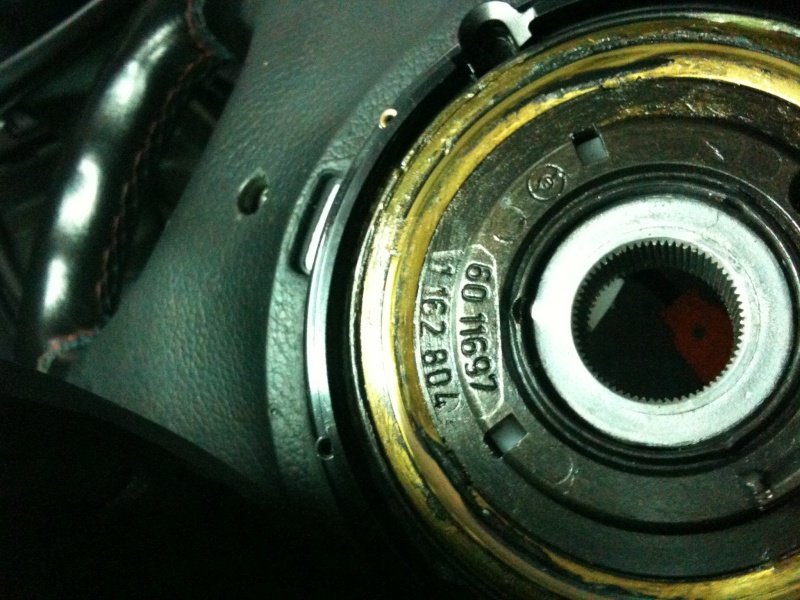

J'ai aujourd'hui commencer a monter mon volant trois branche , et je me retrouve coincer et avec aucune réponse a avoir sur un branchement du volant .
Je récapitule :
Changement d'un volant quatre branches Allemand pour un volant trois branche d'origine ... ( inconnue ) :D .
Après avoir trouver la bague ( réf 1 152 111 ) correspondante a mon nouveau volant aucun soucis pour le montage coté intérieure sur l'airbag mais la ou arrive les soucis c'est au niveau branchement sur la colonne de direction (en dessous) . Je m’explique , sur le coté commodo de la bague derrière le volant , je ne comprend pas comment je peut faire pour brancher alors qu'il me manque des prise ou des files .
J'ai bien acheter la pièce en plastique ( réf 1 162 088 ) pour refixer les commodo et l'espèce de butée blanche pour la bague .
Pour brancher les fils du klaxon il n'y a pas de problème mais par contre pour le file de l'airbag il n'y a rien du tout ????????????
Pour l'ancienne bague ( sur le volant quatre branche ) la connexion pour l'airbag se trouve sur la bague elle même et fonctionne avec un petit truc en métal qui appuis sur la bague et qui fait le contacte , et pour le klaxon pas de soucis j'ai le trouver le câble ou se fait le raccord avec la nouvel.
Bref je vous joins une photo avec le montage de la nouvel bague sur le volant et je voudrait si possible que vous m’aidiez a trouver comment je fait pour brancher le câble rouge/blanc avec la prise orange sur le reste de la voiture ????????
C'est bien la qu'est le soucis , il doit y avoir un autre montage pour les deux prise qui sorte de la bague
Je ne trouve pas ni sur l'ETK ni sur le TIS comment faut il faire ou quel pièce dois je acheter pour le monter . Je suis assez presser car j'ai fini de faire tout se que j'avais prévue en travaux sur la voiture et tout est près pour la faire rouler , et pour faire mal il faut quel sois terminer pour weekend prochain j'en ai absolument besoin .

L'airbag actuel doit fonctionner avec un contacteur situer sur la pièce noire en plastique avec un contacteur qui frotte sur une bague sur l'ancienne bague .
Voila la photo du montage actuel avec on voit bien la bague sur le volant et son tour en métal jaune qui fait le lien je pense pour l'airbag .
Sur l'ancien volant il n'y a rien d'autre que les file du klaxon qui sorte et rien d'autre ...
c'est pas le contraire, sur la bague c'est le "bite" qui fait le contact pour le klaxon et le fil c'est celui de l'airbag ?
Je n'en sais rien du tout , j'en avais déduit du contraire mais peut être que non.
Les fils qui sorte de la bague actuel son directement souder a deux autre fils de couleurs jaune je pourrait être plus précis en ajoutant que les fils qui sont après les soudure son jaune/marron et l'autre jaune/bleu comme la couleur du fils représentant le klaxonne .
Et le fils de l'airbag est de couleur rouge/blanc et aucun ne ressort de la bague actuel , j'en déduit donc que sa passe par le contacteur qui frotte sur la bague actuel .

la bague c'est pour le klaxon. quand y a la bague y a un petit téton blanc qui frotte dessus. et le fil du klaxon est relié à ce téton blanc.
Combien de fils tu as au total coté comodos?
Sur le volant 3 branches, tu as le connecteur avec fils rouge/blanc pour l'AB et le connecteur avec fils marron/bleu pour le klaxon (un des 2 est une masse, l'autre le fil de commande).
Sur la mienne (3.0l de 94 où j'ai fait la même modification) j'avais sur la bague du volant 4 branches:
- Une piste en cuivre avec un charbon pour le klaxon
- Un connecteur identique pour l'airbag
Par contre j'ai déja vu sur des E36 phase 1, des volants équipés d'airbag avec uniquement des pistes derrieres le volant et PLUSIEURS charbons (un pour le klaxon, l'autre pour l'airbag).
C'est peut-être ton cas (tu as combien de piste, je vois pas bien sur la photo?).
Combien tu as de charbons sur l'ancien montage (faire photo STP)?

Un seul charbon et la prise d'airbag , je vient d'étre un peut éclairer par une autre personne qui a fait le montage , mais la ou sa coince c'est au branchement de la prise airbag de la bague sur simplement deux fils jaune ( vue que je n'ai plus la prise d'origine .
Et pour le klaxon je branche le marron sur l'autre marron derrière le charbon et que se que je fait du fils bleu de masse ???

Pour le klaxon, je crois que c'est le bleu coté volant qui va sur le marron coté voiture.
Et le marron coté volant va sur la masse de la colonne de direction avec une cosse ronde sur un boulon. Mais même pas branché ça fonctionne, la masse du volant se fait quand même.
Pour la partie airbag, il n'y a pas de sens pour les fils.
Souvant sur les voitures rescentes, les 2 fils sont de couleurs identiques (je crois que c'est le cas sur l'airbag passager d'ailleurs).
Dans tous les cas, tu peux rouler sans brancher l'airbag.
Le voyant va s'allumer et dès que tu l'auras rebranché, il s'éteindra.
Pas necessaire de passer au diag pour effacer le defaut.

Ok JPAT , pour compléter tes info et peut être confirmer se que tu m'informe , sur le volant coté airbag donc a l'intérieure du volant c'est un fils bleu que je doit brancher avec une vis sur le volant et un fils marron et brancher avec une petite patte sur l'airbag direct plus la prise direct spécial airbag ( orange ) .
Alors si je branche directement dans n'importe quel sens les fils blanc/rouge sur n'importe que jaune , Il y a peut être c'est même obliger il y a un détrompeur sur la prise d'airbag d'origine ( que je n'ai pas tu l'as compris ) ?

Ce que dit tout le monde n'est pas toujours exact....
Comment expliques-tu alors que sur certaines voitures qui ont un probleme d'airbag de temps en temps, le voyant est parfois alumé et un jour suivant éteind??....
Pour le sens des fils, il y a evidement un détrompeur sur le connecteur (comme sur quasiment tous), mais c'est pas pour autant que ça veut dire qu'il y a un sens pour le branchement des fils.....
Tu as des détrompeurs sur les connecteurs de tes ampoules de cligno, c'est pas pour autant que l'ampoule ne marche que dans un sens.....
Après c'est toi qui vois si tu te le sens....
Après tout, tu as une chance sur 2.....
Pour la klaxon, de toute façon tu vas le voir vite, si tu branche dans le mauvais sens elle va klaxonner en permanence.....
Quand tu pousse sur l'airbag, il fait contact sur le volant et sa klaxonne, c'est du super basique.
Si tu as peur, fait l'essai sur le vieux volant, permute les 2 fils de l'airbag et regarde ce que ça fait.
Cela devrait confirmer mes dires....
Bon courage.
