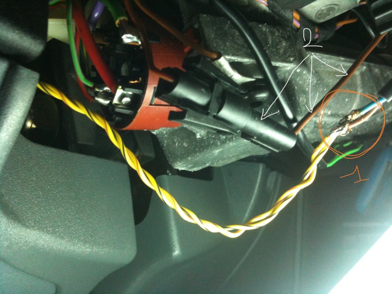

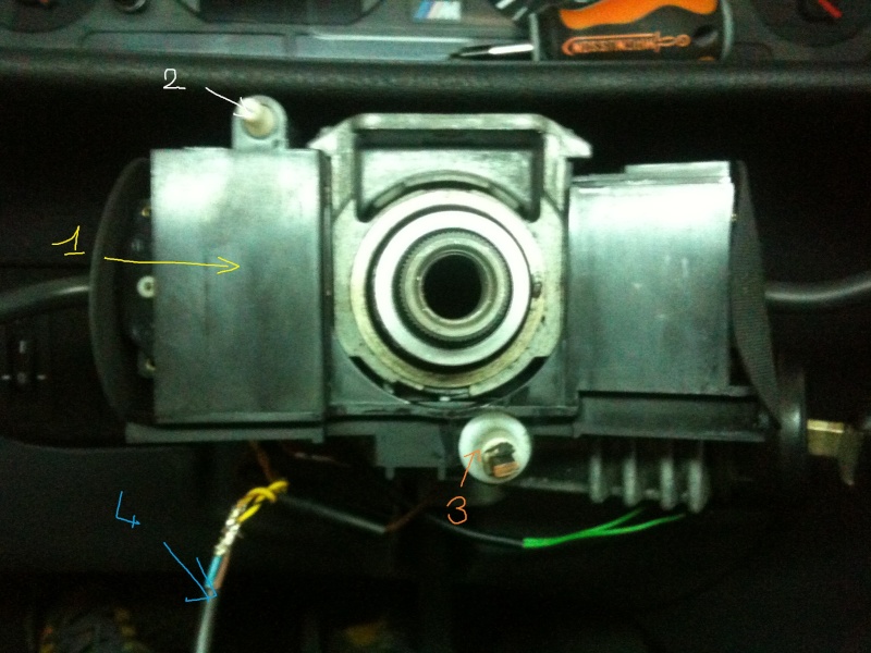

Alors j'ai fait deux trois photo pour expliquer mon cas .
Sur la première photo :
- n°1 la nouvel pièce ( réf 1 162 088 ) qui sert a adapter la butée en plastique pièce n°2 de l'autre coté ( avant elle se trouver a droite de la colonne de direction ) .
- n°3 c'est se qui fait le contacte avec l'ancienne bague de direction et qu'il faut maintenant que je supprime et que je relie au fils marron de la nouvel bague de direction ( réf 1 152 111 ) .
- n°4 voila le super branchement actuel que j'ai a la place des prises mal et femelle de l'airbag . Et c'est a ses deux fils jaune ( deuxième photo ) que je doit brancher le fils rouge et le fils blanc de la nouvel bague de direction .
Sur la deuxième photo on voit donc :
- n°1 le super branchement de mon airbag actuel , fils marron et bleu coté ancienne bague et jaune/marron ou jaune/noire coté faisceau de la voiture .
- n°2 le câble marron qui relier le klaxon actuel que je vais devoir souder et raccorder avec le fils marron de la nouvel bague et quesque je fait du fils bleu qui doit servir de masse ?
Voila les photos :
PS : chez bmw ils n'ont rien put me dire .
Alors a quel fils je branche le blanc de la bague et le rouge de la bague ???? le fils jaune/marron ou le jaune/noire ????
J'ai bon pour le reste des branchement , le fils du klaxon se branche bien a la place de l'autre marron et la masse sera brancher a l'intérieure de mon volant avec une petite cosse prévue déjà installer ???

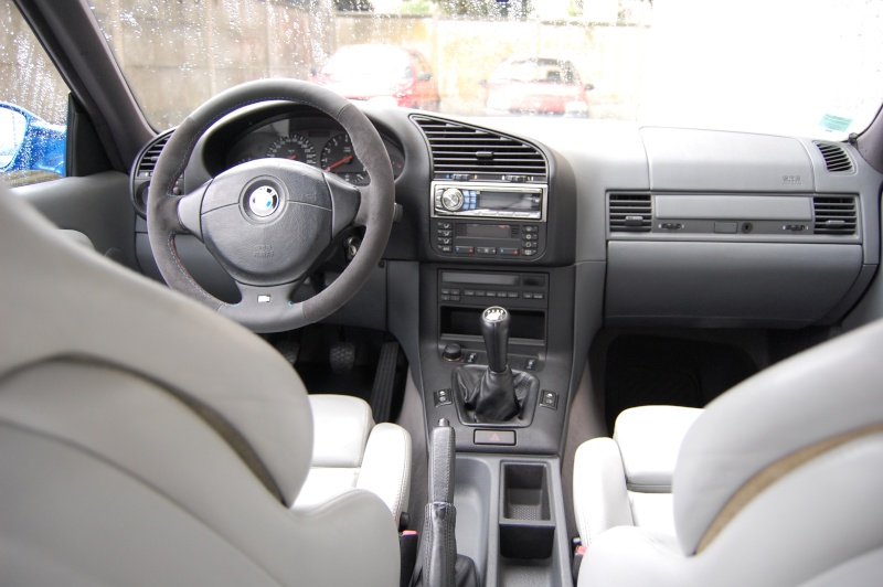

Et puis hop vite fait pendant l'apéro
j'avoue que c'est beau....l'alcantara pour ne pas glisser a la monté d'un col!!!je pense aussi a changer de volant pour un alcantara mais complet!!
A la base je voulait aussi un complet , mais la avec le cuir en haut et en bas c'est vraiment top . Quand tu attaque un peu tu met les mains sur le coté et quand tu conduit plus souple tu les met en haut ou en bas . Au toucher l'alcantara s'est se qu'il y a de mieux ( sa me rappel mon 3l blanc avec son intérieure alcantara ) mais un morceau de cuir fait que sa change aussi . Au pire il faudrait rajouter sur le mien un petit anneaux jaune sur le tout haut comme les volant de sportive :10:
Il me faut maintenant les deux morceaux d'alcantara comme toi au niveau du frein a main et du pommeau de vitesse :o je verrai par la suite :0:

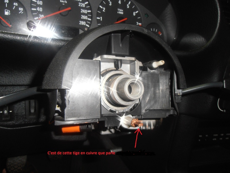

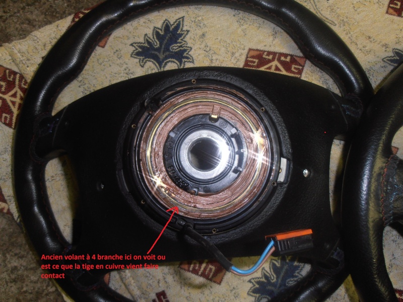

Le volant retiré vous apercevait le branchement avec une prise orange ( l'airbag ) avec un fils bleu et un marron mais aussi un charbon en cuivre qui frotte sur votre bague actuel du volant quatre branches et qui sert pour le klaxon .
Débrancher la prise orange et vous voila quitte de se volant quatre branche . Photo C
Vous devez maintenant retirai les commodo , et la vis qui tien la pièce en plastique a remplacent par la nouvel réf 1 162 088 .
Set pièce tien par une vis en dessous et elle est aussi clipser sur le haut . Une fois la pièce en plastique retiré vous pouvez aussi enlever le charbon en cuivre qui ne vous servira plus a rien sauf sa prise que l'on se servira pour l'autre bague . Récupérai aussi la petite tige en plastique en haut a droite qui serra a replacer en haut a gauche sur la nouvel .

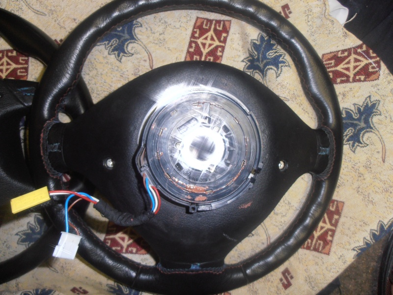

Prenait votre nouveau volant avec sa bague ref 1 152 111 , il y a deux prise qui en ressorte . Une prise orange il s'agit de la prise d'airbag avec un fils blanc un autre rouge que vous pouvait brancher s'en soucis dès maintenant , mais aussi une prise blanche avec un fil marron et bleue .
A partir de la il va falloir souder le fil marron de la bague sur l'autre fil marron de la prise qui servait au charbon d'avant ( klaxon ) et le fil bleu n'est plus utile , nous l'avons laisser dessus en le coinçant dans la gaine thermos .
